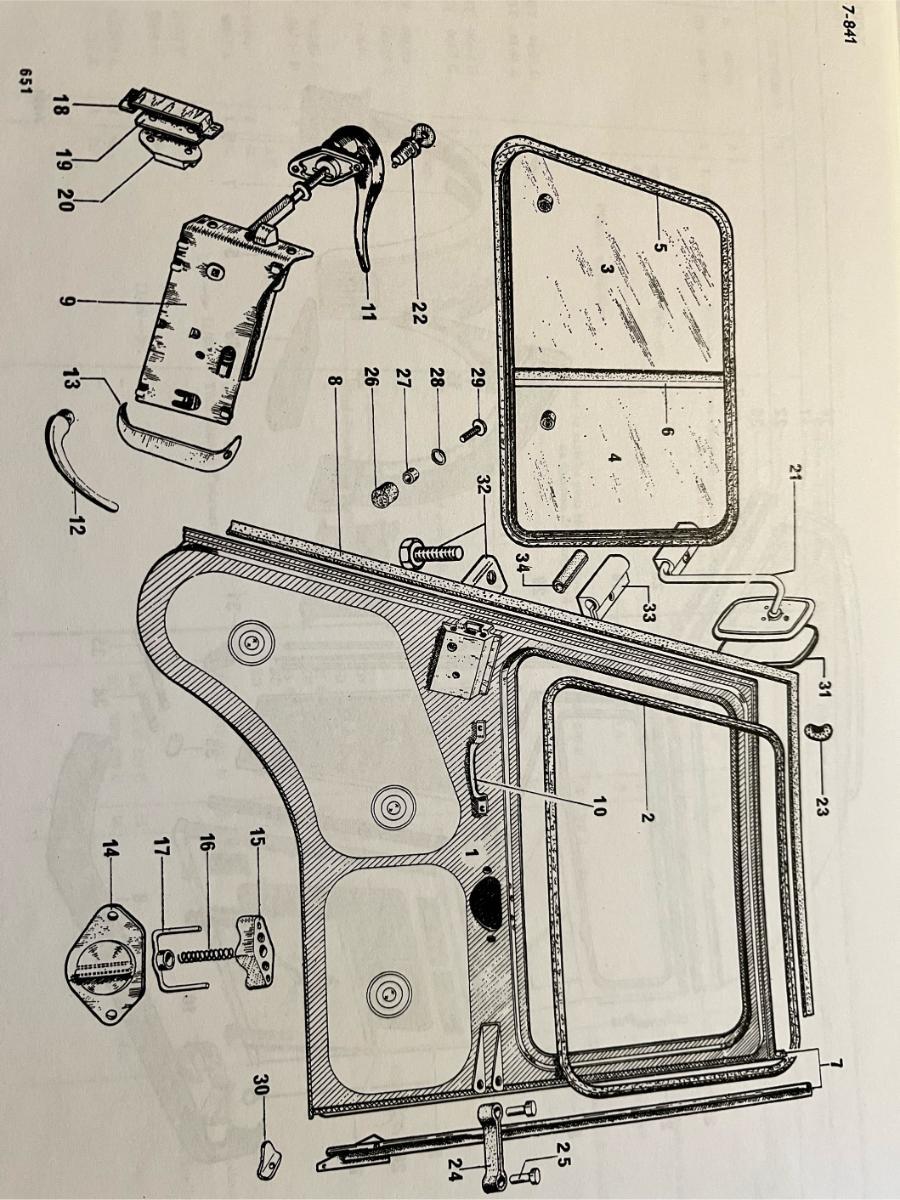

Hallo Martin, ich denke nicht das dort ein Vierkant ausgenudelt ist. Einfach mal aufschließen, dann müsste es wieder funktionieren.
Wenn Du den Griff ausbauenimage.jpeg.a86403237bb81593916f14411b31d2bd.jpeg willst mußt Du von Innen alles abbauen. Der Griff ist von
Danke für die Zeichnung.
