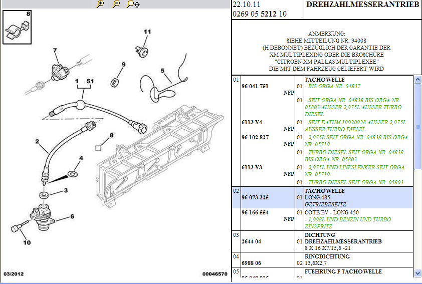

Blöde Frage, gibt es explosionszeichnungen von den Komponenten, bei mir geht die diravi aber der tacho nicht (y3) wie finde ich raus welches teil der welle das Problem ist?
Mit freundlichen Grüßen
Fabi
Das ist zwar eigentlich nicht Thema dieses Threads …
Hier sieht man die zweiteilige Tachowelle des Y3. Ich hatte schon den Fall, dass die Welle im oberen Teil gebrochen war. Das kündigt sich aber lange durch eine pendelnde Tachowelle an.
Super danke!!
