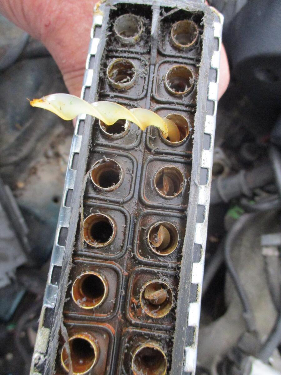

...Es gab mal vor einiger Zeit Heizungskühler mit geräuschdämpfenden Kunststoffspiralen die ein Gluckern verhindern sollten, jedoch abreißen konnten und dann im Thermostat oder der WP landeten - welches Fabrikat das war weiß ich nicht mehr.....vielleicht sollte man im HK nachschauen bevor man ihn einbaut.....
Bearbeitet von guzzimk
vor 36 Minuten schrieb guzzimk:
Ja, das war leider sogar eher üblich, nach entsprechend langer Einsatzdauer wanderten diese Plastikschlangen zur WaPu. Es gab auch HK, die hatten Metall-Wasserbremsen. Das ist allerdings nur nach Zerstörung des HK zu erkennen. Gruß Ingo
