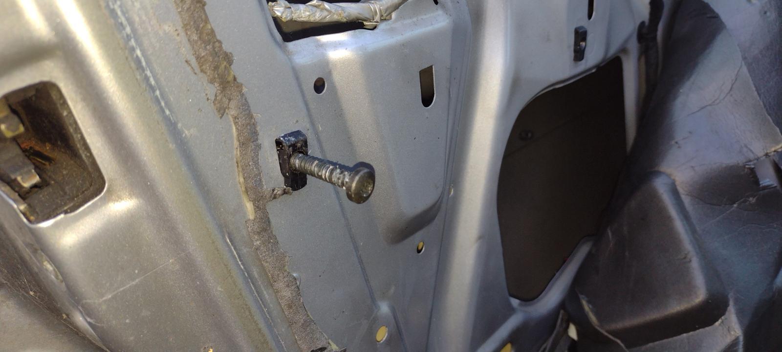

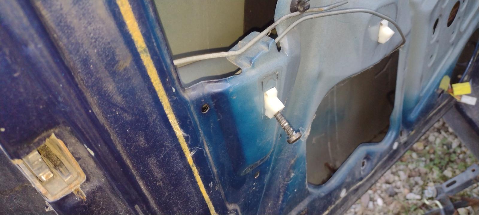

Ja mußt 1 Loch bohren glaub ich für den Clip der Türverkleidung und es fehlt im Zweifel die Seitenaufprallschutzleiste innen in der Tür.
Die beiden 30er Torx für die Armlehnen/Ablagefächer sitzen an anderer Stelle und in einem anderen Winkel. Bei späten X1 Türen sind immerhin die quadratischen Löcher für beide Varianten der Halter der Schrauben vorhanden...
Dann hatte ich Glück beim Umbau weil es bei mir damals ohne Änderung ging
Geht eigentlich nicht, es sei denn man läßt die Schrauben weg ... was ich dir nicht unbedingt zutrauen würde
X1
X2

Von der äußeren Form gehts also, bei der Verkleidung muß angepasst werden !
