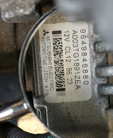

Hallo zusammen,
in meinem C5 2,0 16V Bj.2006 Exclusive Version ist eine Lichtmaschine von Mitsubishi verbaut.
Ist folgendes Verhalten normal?
1. Fahrzeug starten, Ladespannung liegt 50-60 Sekunden bei 14,2V ( alle Verbraucher aus).
2. Danach in allen Drezahlbereichen 13,4 Volt.
3. Stelle ich das Gebläse an, steigt die Spannung auf 14,3-14,4V an, egal welche Drehzal anliegt.
4.Schalte ich zusätzlich das Xenonlicht ein, geht die Spannung auf 14,2V runter.
Ist das Verhalten in 2 mit einer ausreichend geladenen Batterie zu erklären oder gibt es da ein Problem?
Wie sehen das die Profis von euch.
Danke für euren Input im Voraus
Patric
