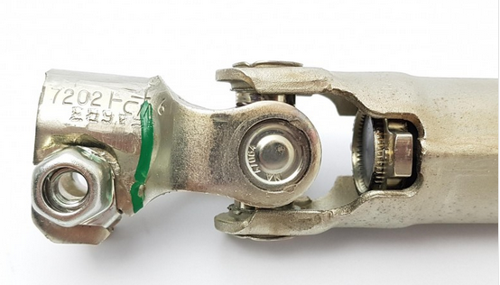

Das ist der innere Teil des Kreuzgelenks. Wenn Du dir zutraust, diesen zu wechseln, lautet die Antwort "ja".
Ansonsten: Sasic 2004006.
Hallo Andreas, hast du solch eine Reparatur schon gemacht?
Ich habe den Eindruck, daß noch was benötigt wird außer dem Kreuzgelenk. Irgendwie so kleine Pfannen. Vielleicht das was du rot markiert hast.
vor 10 Minuten schrieb ACCM Claude-Michel:
Nein, nur demontiert. Es ist aber alles dabei. Das gekaufte, einzelne Gelenk hat außen "Töpfe", die man abziehen kann. Das ist zur Montage auch nötig, also um das Gelenk hereinzubuchsieren.  In diesem Topf befinden sich die Lagerrollen.
Was ich nicht so prickelnd finde, ist, dass das eigentliche Gelenk (also eben die Töpfe) nur (in die Gabeln) eingepresst sind. Üblicherweise sind so Kreuzgelenke durch Sicherungsringe oder ähnliche Vorrichtungen gesichert. Ich habe lange danach gesucht, aber es gibt sie wirklich nicht. Möglicherweise ist es eine gute Idee, sie mit einem kleinen Schweißpunkt zu sichern.
Ich meine Spuren von Verstemmungen gesehen zu haben.
Lenk'spindel' ist gewechselt, passte. Allerding ist die Abflachung etwas anders als beim Original und Durchmesser etwas geringer (Sasic-Teil ist für X1). Spur wurde eingestellt, jetzt Lenkrad gerade und alles wieder leichtgängig.
Habe jetzt ein einzelnes neues Kreuzgelenk für die neuere X2 Lenkspindel übrig, falls jemand Interesse hat –
VG
Kai
vor 8 Stunden schrieb ACCM Kai:
VG
Kai
Und war das auch die Ursache für das Problem?
vor 55 Minuten schrieb Dr.Jones:
Ja, Kreuzgelenk war stellenweise fest. Habe das ausgebaut mit WD40 gespült und geölt, aber wollte es dann nicht wieder so einbauen.
Das Gefühl auf der Autobahn in der Kurve mit plötzlich schwergängiger Lenkung hat mir gereicht ;)
