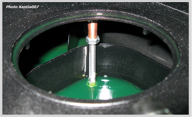

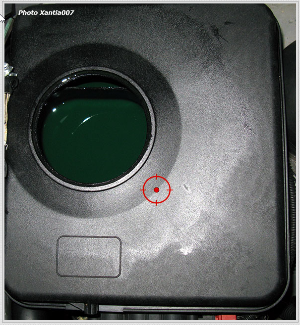

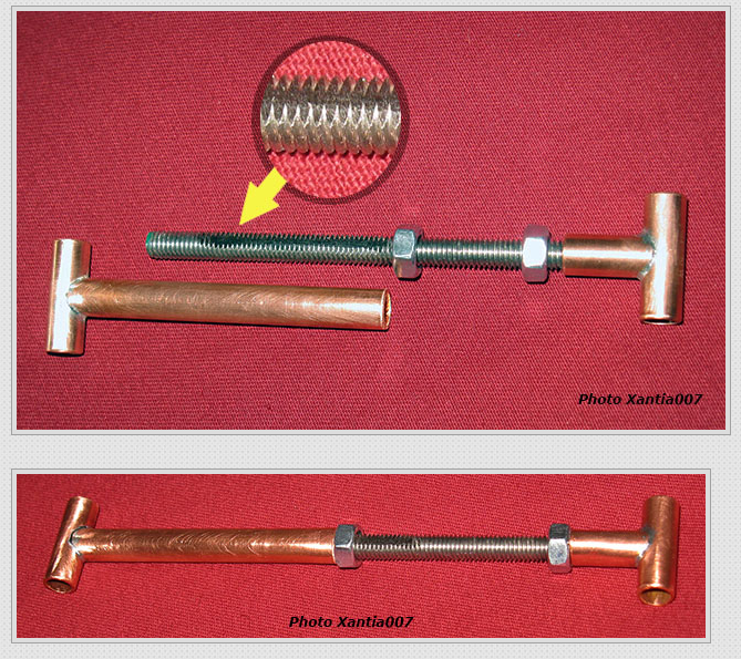

vor 39 Minuten schrieb Citrofan93:
Zur Not gibt´s ja noch mehr Lösungen, welche man sich selbst frickeln kann.
Wie hier beispielsweise:
http://xantia007.free.fr/22_reservoir_LHM_tuto.php
Etwas anderes Design, gleiche Wirkung. Wobei ich mir schon Gedanken mache, ob das Teil verrutschen kann. Das sieht bei Dr. Xantia schon etwas besser aus.
vor 14 Minuten schrieb Kugelblitz:
Dazu kann ich keine allgemein gültige Aussage treffen, aber ich kann dir sagen dass ich ein vergleichbares Konstruk seit 2016 im Fass spazieren fahre. Die Vorspannung, um den Teil des Fasses ausreichend hochzudrücken, reicht für ausreichende Klemmwirkung. Bei mir ist auf 120Mm Laufleistung seitdem bisher Nichts verutscht.

vor 13 Minuten schrieb Citrofan93:
