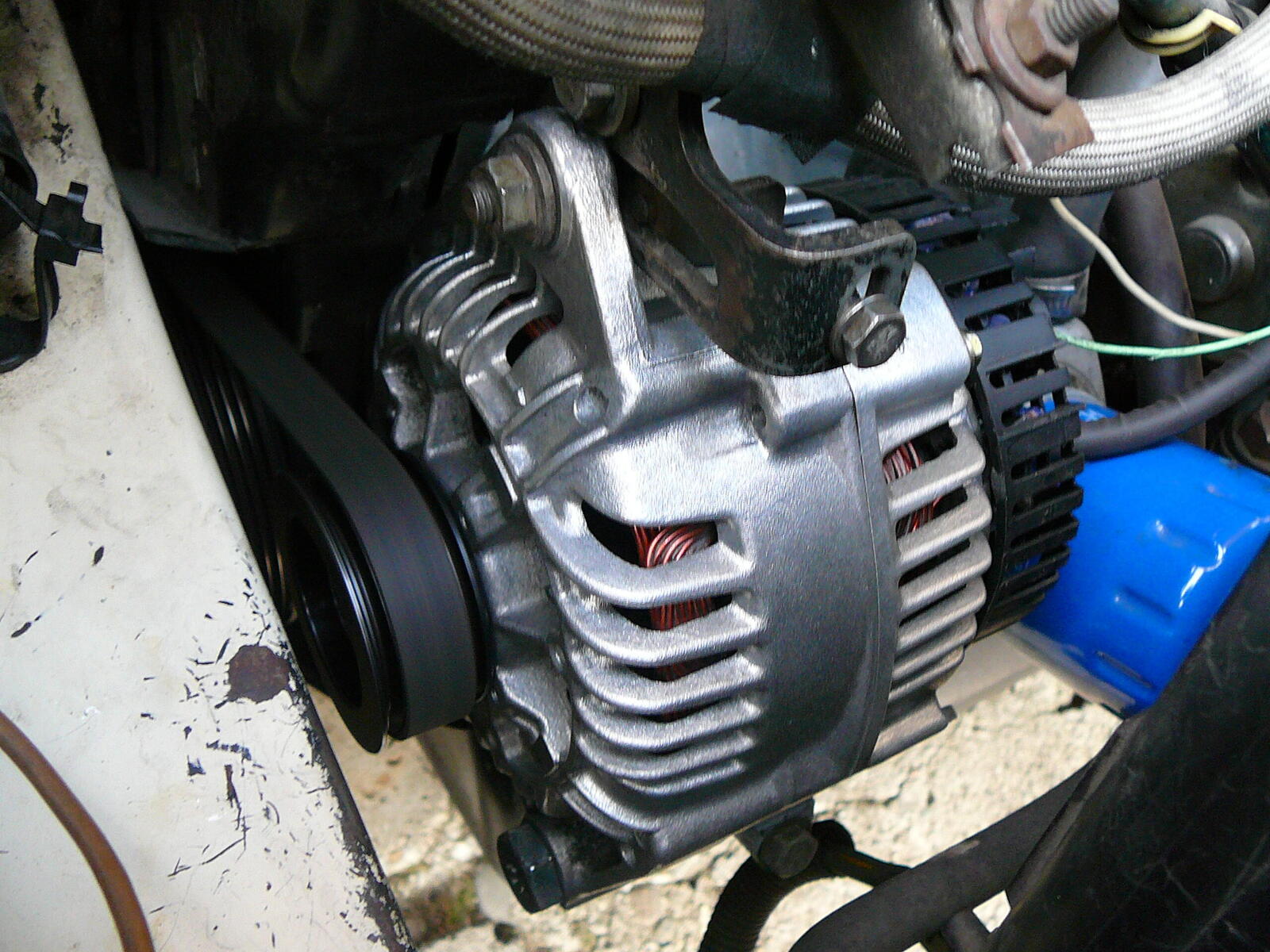

I cant find any model number on the alternator, this is what it looks like. Can the regulator be replaced without removing the alternator entirely?large.20250309_141332.jpg.33b8e54b1f44236b1c6dcb31569660d6.jpglarge.20250309_141744.jpg.d3a357030054e3f0b08646536d63e89c.jpg

Das ist eine 80A Mitsubishi LiMa mit innenliegendem Regler, die muß zur Überholung komplett zerlegt werden - was kein Hexenwerk ist. Qualität deutlich oberhalb der 50A Valeo, da kann man auch mal Lager und Kohlen neu machen weil die Schleifringe nicht so extrem verschleißen wie bei der Valeo. Da ist der Tausch von Kohlen und Regler eigentlich Blödsinn.

Servus, ja das Lämpchen leuchtet bei Zündung an. Sorry falls ich das oben schlecht beschreiben habe. Das leuchtet dann auch bei laufendem Motor weiter, bis man ca 4000 Umdrehungen mal überschritten hat. Dann geht das Batterie-Symbol aus, alle Birnen im Auto werden etwas heller (Bordspannung steigt)  und die Lima lädt ab dann die Batterie. Davor halt nicht
Dann liegt es an der Eigenerregung. Über 4000 wird das Magnetfeld stark genug das die Lima sich selbst versorgen kann.

Mit der letzten Aussage bin auch auch bei der Lichtmaschine selbst. Also Regler defekt oder Kohlen/Schleifring verschlissen. Wie @bx-basis schon schrieb, bei Mitsubishi verschleißt der Schleifring sehr langsam (dafür haben die Valeo etwas mehr Spannung bei niedrigen Drehzahlen).
