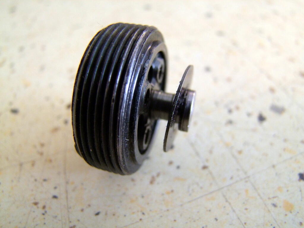

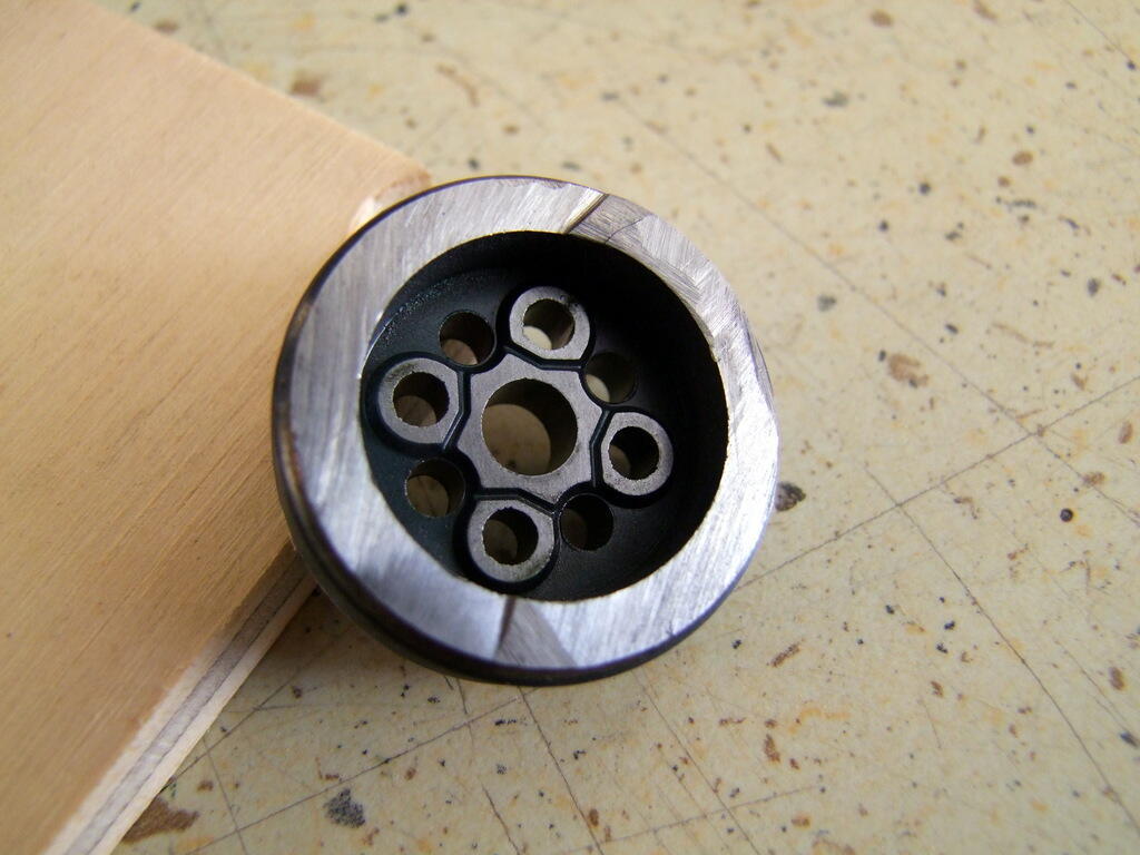

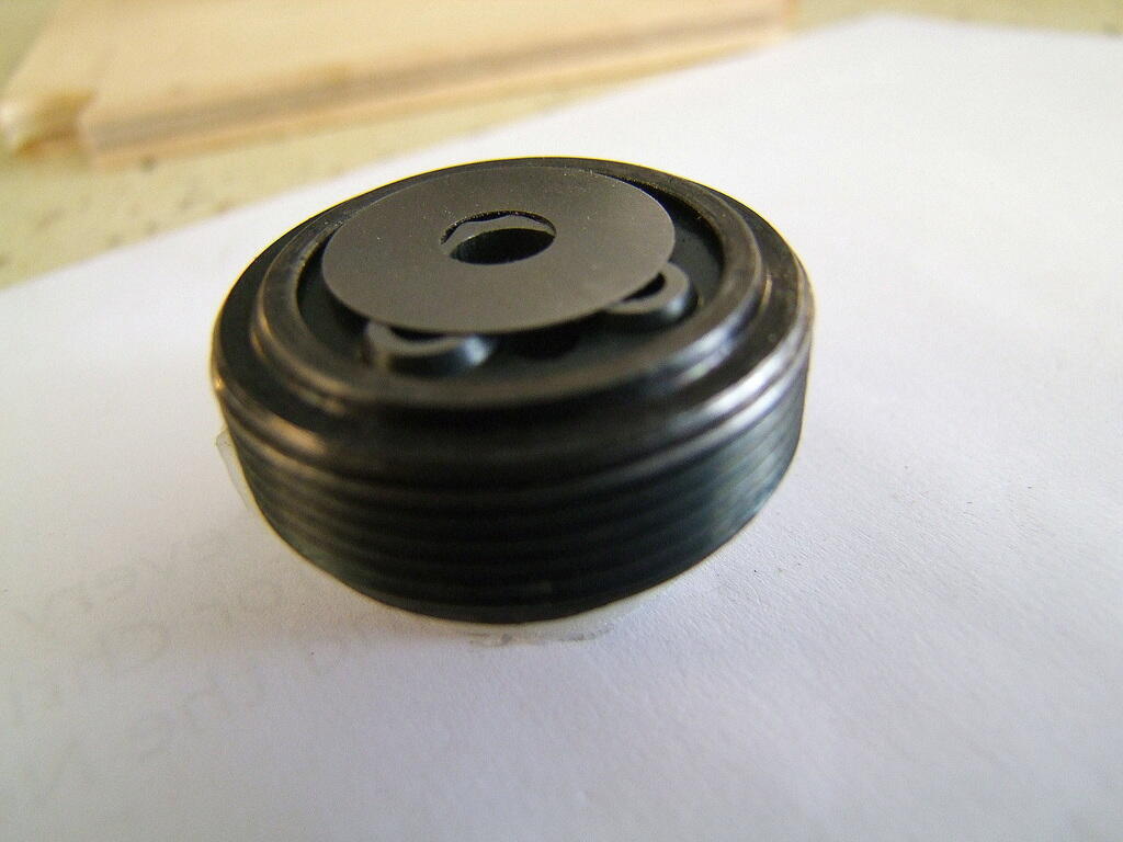

400ccm Volumen und eine sichtbare (von vermutlich drei) punktförmige Verprägung neben dem Füllstopfen sind meiner Ansicht nach die Haupt-Indizien.
Beim merkwürdigen Einsatz am Gewinde hätte ich zunächst an einen zerlegten Dämpfereinsatz gedacht…
Könnte eine originale vordere XM-Multilayer-Kugel sein. Aufgrund der dünnen Faktenlage ist das aber reine Spekulation.
  Am 11.3.2025 um 14:51 schrieb M. Ferchaud:
Aufklappen
Das wäre auch meine Vermutung, frei aus der Erinnerung sieht der Einsatz ohne Bypass und Plättchen so aus. Zumindest bei den geschweißten Kugeln von Xantia und Xm. Ein Bild dazu hab ich gerade leider nicht zur Hand.
Nur eins wie´s ausieht wenn man mit der Säge noch weiter hinten durchfährt:
