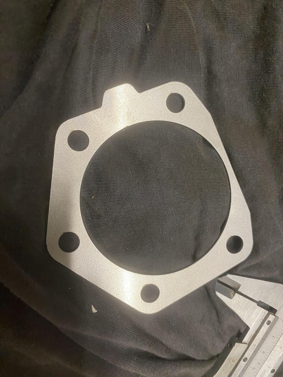

Das benötigte Maß von 1,7 mm erreicht man durch Unterlegen von Distanzblechen unter den vorderen Lagerkäfig. Danach die Mutter auf der Welle komplett anziehen, nachmessen, und ggf. die Anzahl und Stärke der Bleche anpassen. Dass dabei die Papierdichtung berücksichtigt werden muss, macht es nicht einfacher, weil diese beim Anziehen ja zusammengedrückt werden würde. Ebenso das Auftragen von Dichtmasse. Wie ich das letztendlich wirklich mache, überlege ich mir noch. Zwischenzeitlich kümmere ich mich aber um die Distanzbleche.
Das hier ist der gesamte Stapel an unterschiedlich dicken Blechen, die an meinem Getriebe eingebaut waren. von 1 mm bis 0,5 mm war da alles mögliche dabei. Das macht das spätere Abdichten an dieser Stelle auch nicht einfacher, zumal die alten Bleche stellenweise ein paar Kerben abbekommen haben. Und neue Bleche (die natürlich auch nur alte gebrauchte und rostige sind) kosten bei CAS jeweils fast 7,- EUR.
Bearbeitet von XM_Boris
Ich habe mir so ein Blech dann auf den Scanner gelegt, ausgemessen und in einem Vektorprogramm nachgezeichnet. Damit bin ich online zu einer Laserbude, die mir für knapp 35,- Euro inkl. Versand ein 1,5 mm Blech erstellen. Damit kann ich den größten Teil meiner Bleche ersetzen und müsste nur noch mit ein bis zwei zusätzlichen aus meinem Fundus auskommen.
Für alle Fälle habe ich auch mal ein kleines Projekt für meine CNC-Fräse angelegt, falls ich doch noch mal selbst eine besondere Stärke erstellen müsste:
Noch ist mein neues Blech nicht hier. So würde das normalerweise mit den originalen Blechen aussehen:

Ich habe meine Fräsdatei nochmal überarbeitet und mich für einen schlanken 1mm-Fräser entschieden. Damit fräse ich mir aus 0,1 mm starkem Edelstahlblech sicherheitshalber noch zwei Einstellbleche.
Mein gelasertes 1,5mm-Blech aus Schweden ist gekommen. Die 35,- Euro waren es alleine schon wegen der unterhaltsamen Emails wert. Zusammen mit meinen selbstgefrästen Shims sollte ich hoffentlich jetzt alles da haben.

Also habe ich erst mal die alten Anlaufscheiben gemessen (Achtung, am Rand ist ein Grat, der die Messung verfälschen kann). Dann habe ich mir – aus Misstrauen gegenüber meinen eigenen Messungen – entsprechende Distanzbleche gefräst.
Mit diesen Blechen konnte ich die erforderliche Stärke der jeweiligen Anlaufscheibe im eingebauten Zustand ermitteln und mich auf Ersatzteilsuche begeben. Angestrebt habe ich ein Spiel von 0,4 mm. Weitestgehend hat das am Ende auch funktioniert.
Besagter Tractionist bietet diese Anlaufscheiben in verschiedenen Stärken aus Lagerbronze an. Die habe ich mir bestellt.
