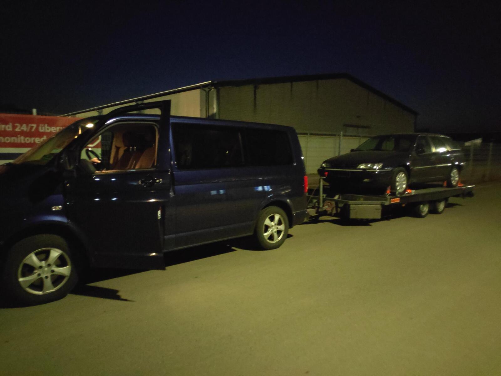

So der Xantia ist jetzt erstmal vom Öffentlichen Parkplatz runter. Und bei mir Untergestell, somit ist der Zeitliche Druck draußen.large.IMG_20250401_210424.jpg.fdee45a9ec63682949a497ab4a3283d8.jpg

Schöner T5 😁
@zitronabx Danke, ist unser Famielenbus. Multivan Startline von 2014 mit dem 2l TDI.
Mit 3 Kindern und Hund gibt's nichts besseres ☺️
Ok, keine Kinder nur Frau , aber drei Hunde und WOWA im Und am Xantia Break.
Super Gespann, der T5 mit richtig herrausgesuchter Motorisierung und Pflege für mich eines der besten vielseitig einsetzbaren Fahrzeuge. Selbst der 2,0 tdi (non Biturbo) hat den halbarsten 1,9 als TD oder Pumpe Düse Motor ersetzt. Es gibt Berichte da haben die Dinger gerne als Golf über ne Mille km. Wieder Golf Verbrauch knapp 6 Liter und regelmäßige Wartung , sehr gutes Drehmoment.
Ich bewege als Beispiel meinen alten 1,9 PD mit C6 am Haken knappe 10liter und irgendwelche Motoren in der Ladefläche.
Das XM auf dem Bullinummernschild 👍😎
Und erst die Felgen am Trailer 😎
vor 20 Minuten schrieb fgee:
Radkappen....
