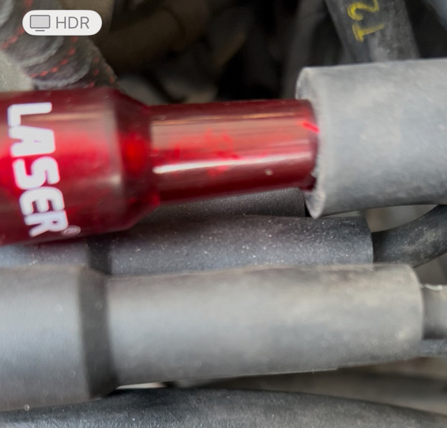

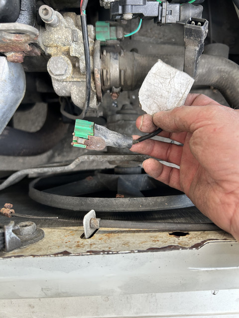

Beim Stecker für den Kühlmittelsensor , ist dieses merkwürdige Verlängerungskabel dazwischen gesteckt. Wozu dient das ? Eigentlich braucht man es nicht. Das Kabel reicht von der Länge aus.

Der Finger ist doch Nebensache, du kannst direkt von der Spule mit einem Kabel und einer Kerze gegen Masse den Funken testen
vor 4 Minuten schrieb Kroack:
Das mach ich mal.
