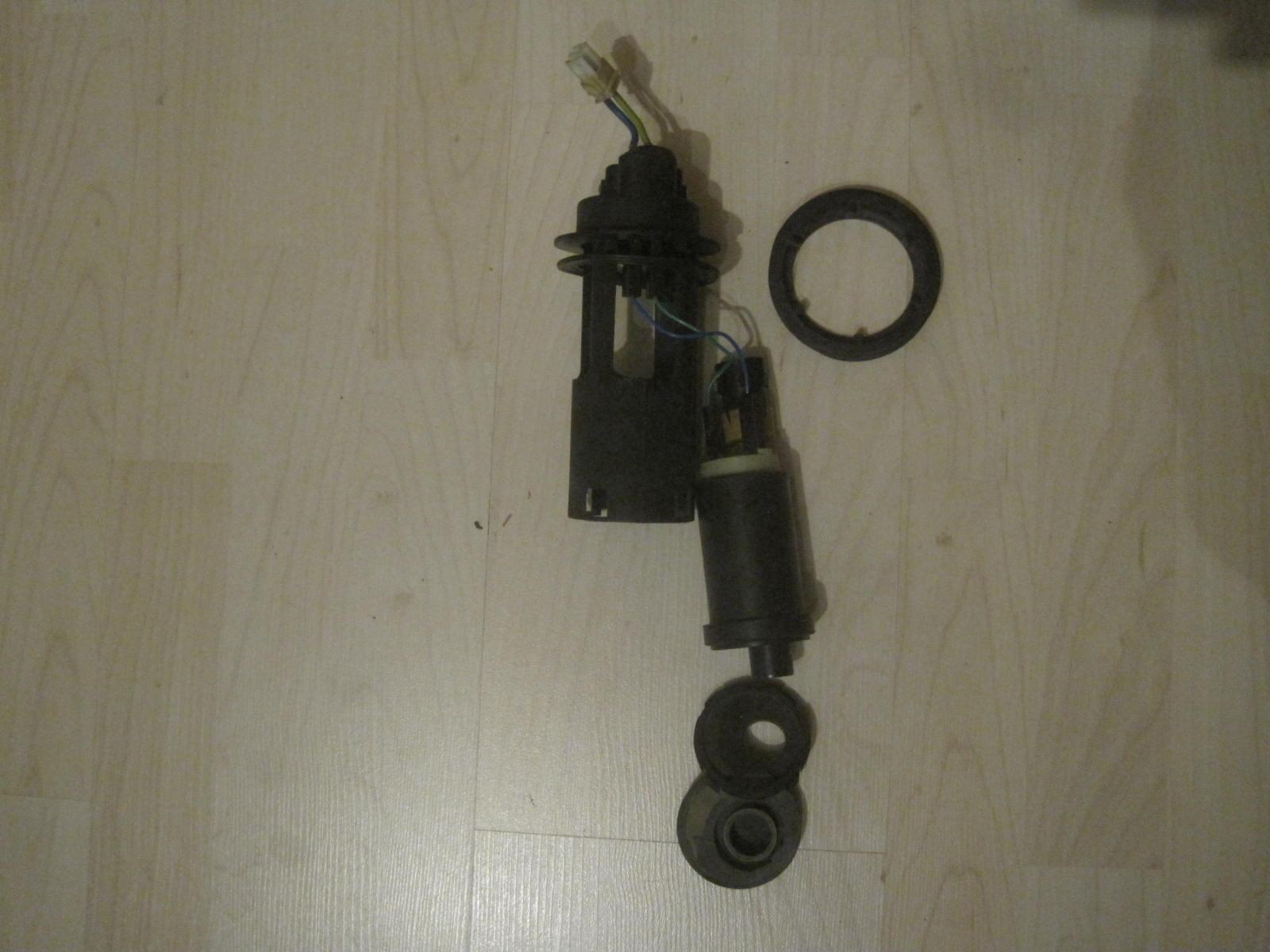

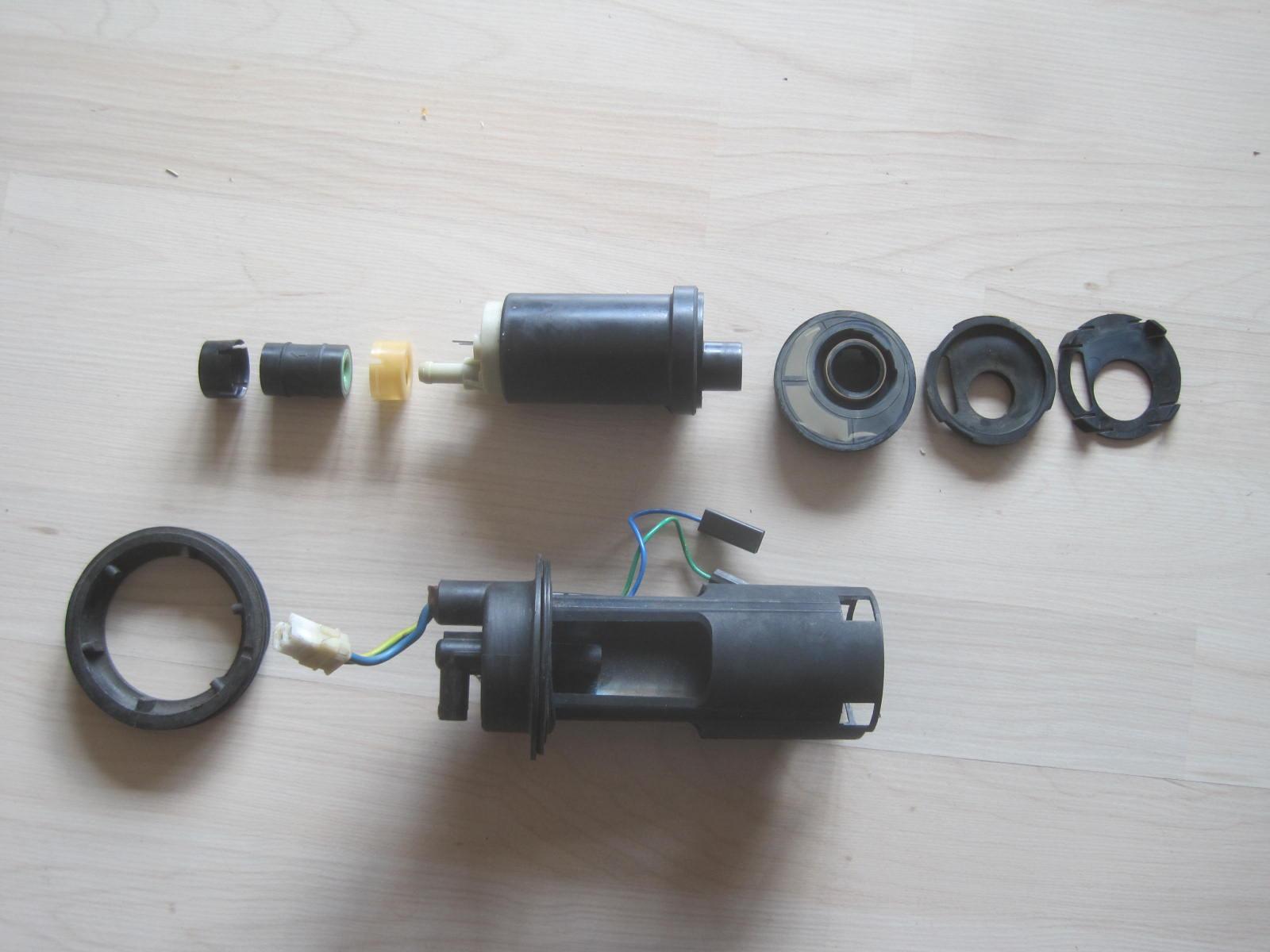

Ich habe die Pumpe jetzt ausgebaut. Es ist eine Bosch 0 580 453 508, die in das zu verschraubende Plastikgehäuse eingesetzt ist.
Ausgebaut funktioniert die Pumpe immer. Ich vermute, dass das Pumpengehäuse undicht geworden ist und Benzin eindringt.

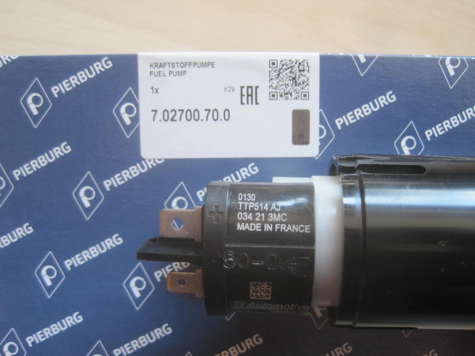

Ich habe mir jetzt eine PIERBURG 7.02700.70.0 für 49 Euro bestellt.

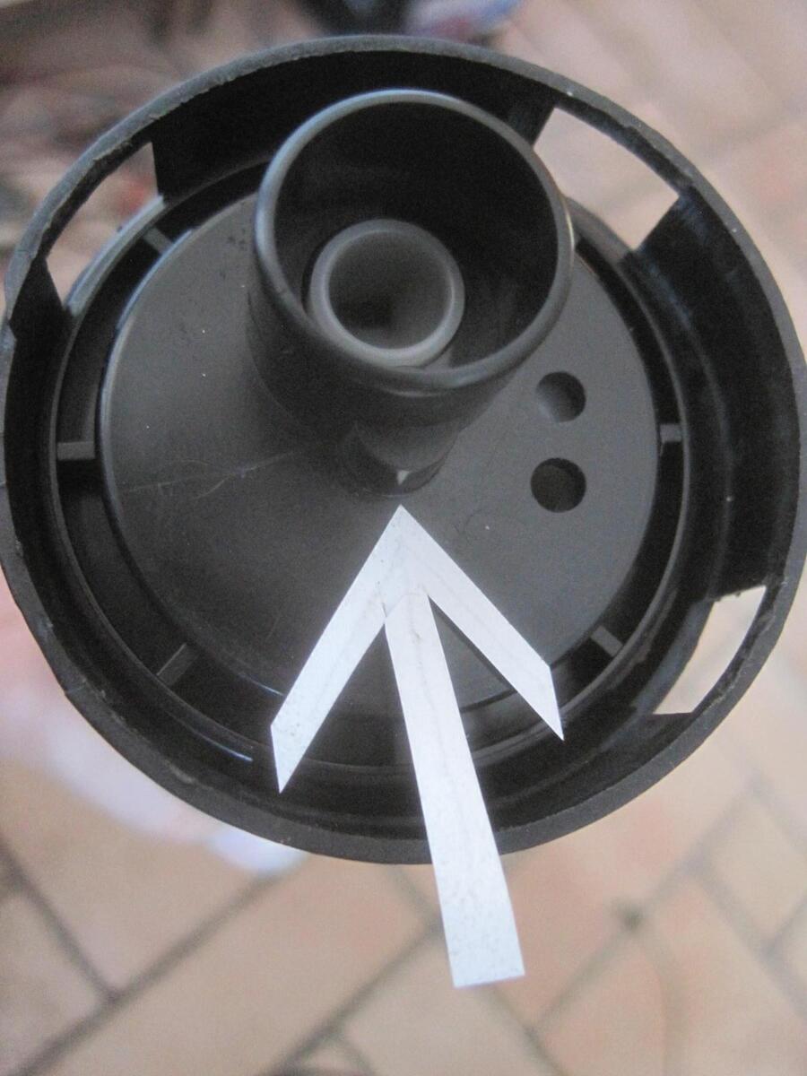

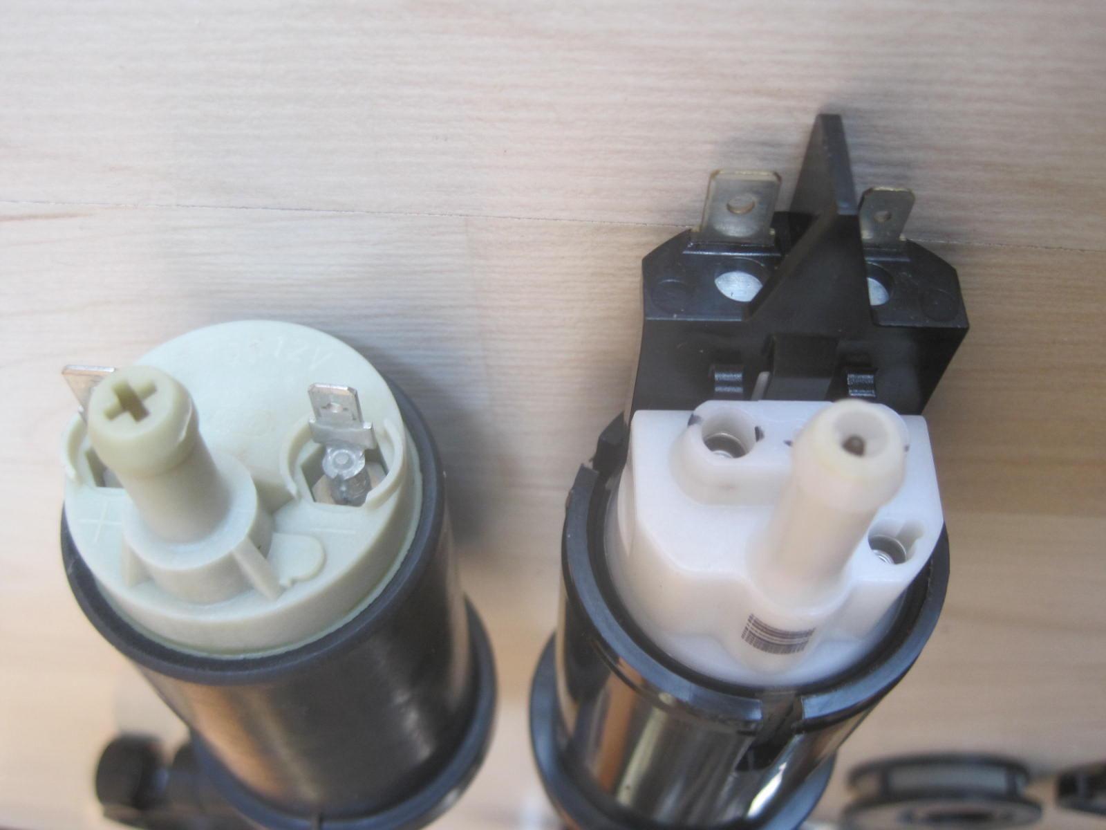

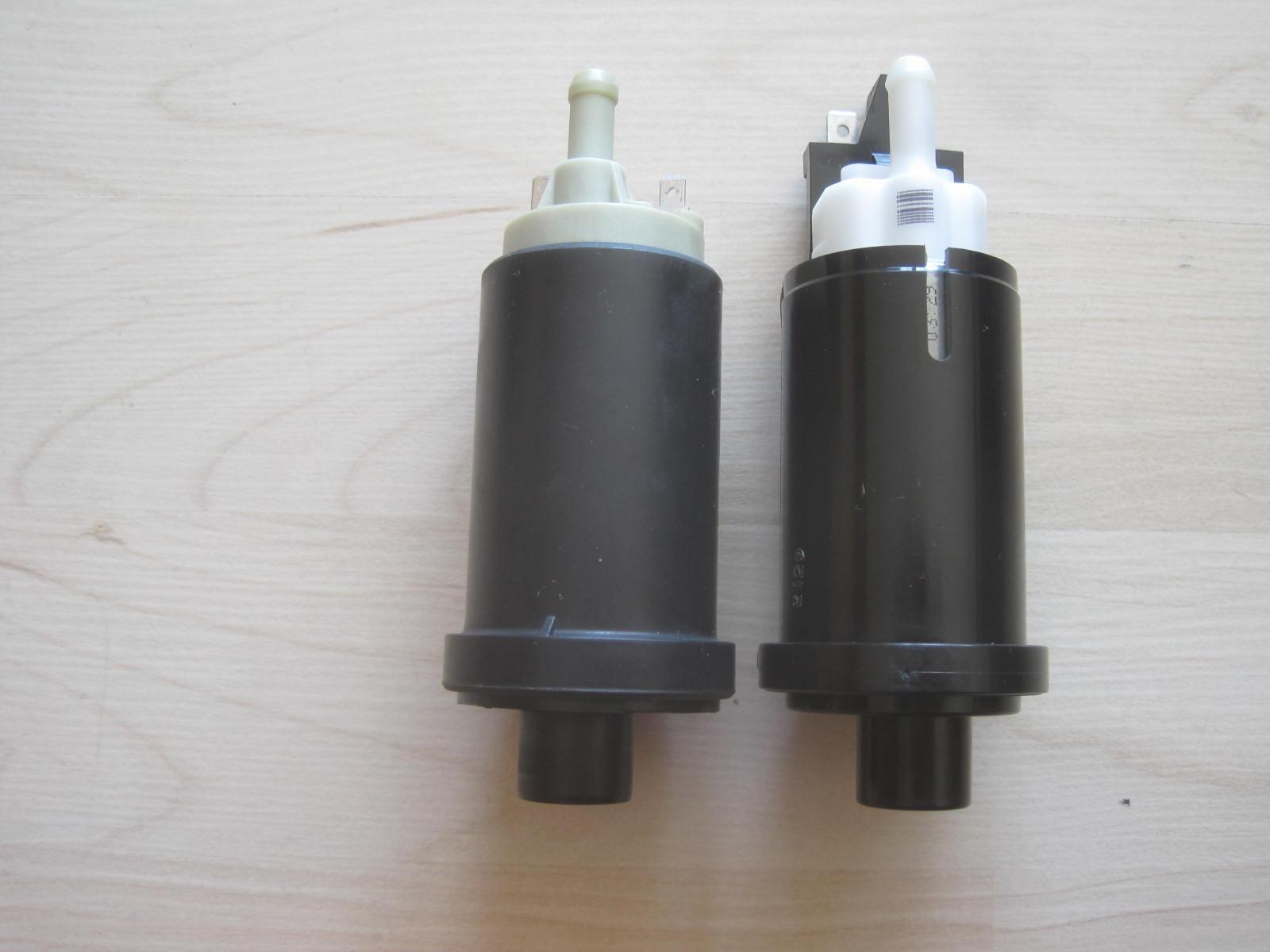

Ich habe die PIERBURG 7.02700.70.0 jetzt bekommen, rechts im Bild, links die originale doppelt so teure Bosch 0 580 453 508. Sie passt leider nicht plug & play in das Pumpengehäuse, der schwarze Steckeradapter baut zu hoch und stößt an den Rücklauf im Pumpenadapter. Ich habe diesen schwarzen Steckeradapter abgehebelt und die Kabel direkt angelötet sowie mit Schrumpfschlauch überzogen. Weiterhin hat die Pierburg-Pumpe unten eine kleine Plastiknase, siehe weißen Pfeil auf dem Foto, da wird sicherlich das Lager der Motorachse drin sein, ich habe daher diese Nase nicht entfernt, sondern im Gummi der Bodenabdeckung einen entsprechenden Ausschnitt angebracht.

Ich möchte mir gerne eine Ersatz-Benzinpumpe zusammenbauen, dafür benötige ich das Plastikgehäuse des Pumpenadapters.
