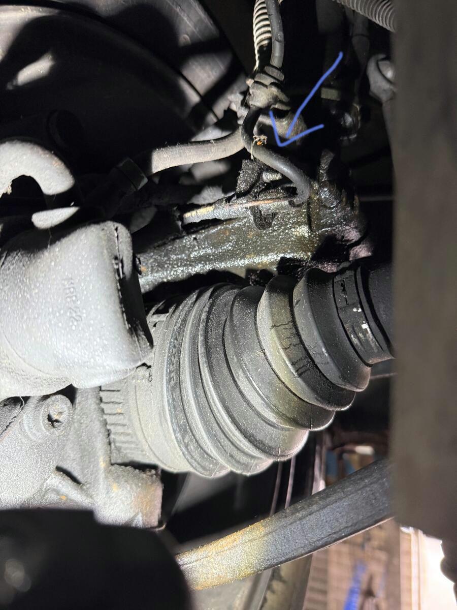

Hallo zusammen, ich habe mal eine sehr dringende Frage: nachdem Torsten uns verlassen hat, bin ich ja mehr oder weniger hilflos mit meinen Fahrzeugen. Ich hatte heute meinen Activa auf der Bühne, um eigentlich nächste Woche TÜV zu machen. Jetzt ist vorne rechts das Federbein LHM feucht. Anbei ein Foto. Kann mir einer sagen, ob das ein Rücklaufproblem ist, oder etwas anderes?

Sieht aus als würde es da naß sein wo der Rücklaufschlauch sitzt. Falls es ein Nachbauteil ist könnte es einfach an dessen mieser Qualität liegen - nicht selten ist das Gummizeug nicht wirklich ölbeständig und weicht recht zügig komplett auf.
Danke, dachte ich mir. Und wie behebe ich das ?
Also konkret: kann man den Schlauch kürzen, und wenn nicht, wo bekomme ich so einen Schlauch her?
also konkret: kann man den Schlauch kürzen, und wenn nicht, wo bekomme ich so einen Schlauch her?
Nächste Frage: das ist ja ein Rücklauf. Den kann ich ja so wechseln, ohne dass ich das System entlüften muss, oder?

vor 8 Minuten schrieb Nihonnezumi:
Ist das der Rücklaufschlauch ?Rcklaufschlauch.jpeg.c853dfa09f30f91734b1d84caf51854a.jpeg
Das ist das Kabel der Verschleißanzeige für die Bremsbeläge.
Der Rücklaufschlauch ist auf dem ersten Bild sehr deutlich zu erkennen.

Wenn es am Schlauch liegt dann muß er ersetzt werden. Originalteile gibt es leider nicht mehr.
Ich hatte vor ca. 2 Jahren bei Citroen noch einen Rücklauf bekommen. Ca. 25€ ... Weiß aber nicht, ob dort noch lieferbar.
Ich glaube, @BerndX2 und @GuenniTCT hatten auch eine Lösung mit Nutzung der alten Anschlüsse und dazwischen neuem Schlauch, wenn ich mich recht erinnere.

Sollten keine OE-Teile aufzutreiben sein, besser ein neues Stück guten Schlauch an das Altteil anflicken. Ich hab mir jeden einzelnen Leckölsammler den ich ausgebaut habe aufgehoben, exakt zu dem Zweck.
Kann man, wenn er zB auf der Radhausseite weggebrochen ist. Ist aber eher in die Kategorie "Notreparatur in der Wüste" einzuordnen. Wenn es an einer Stelle sifft, ist der komplette Schlauch rissig und taugt nix mehr auf längere Sicht.
Bei dir ists näher am Zylinder undicht, da gibts nix zu kürzen. Man kann aber dort auch erstmal "flicken", indem man die Schadstelle durchknipst und die beiden Seiten mit einem Stück Rohr (zB 4,75mm Bremsleitung, hat jede Dorfwerkstatt im Regal) verbindet.

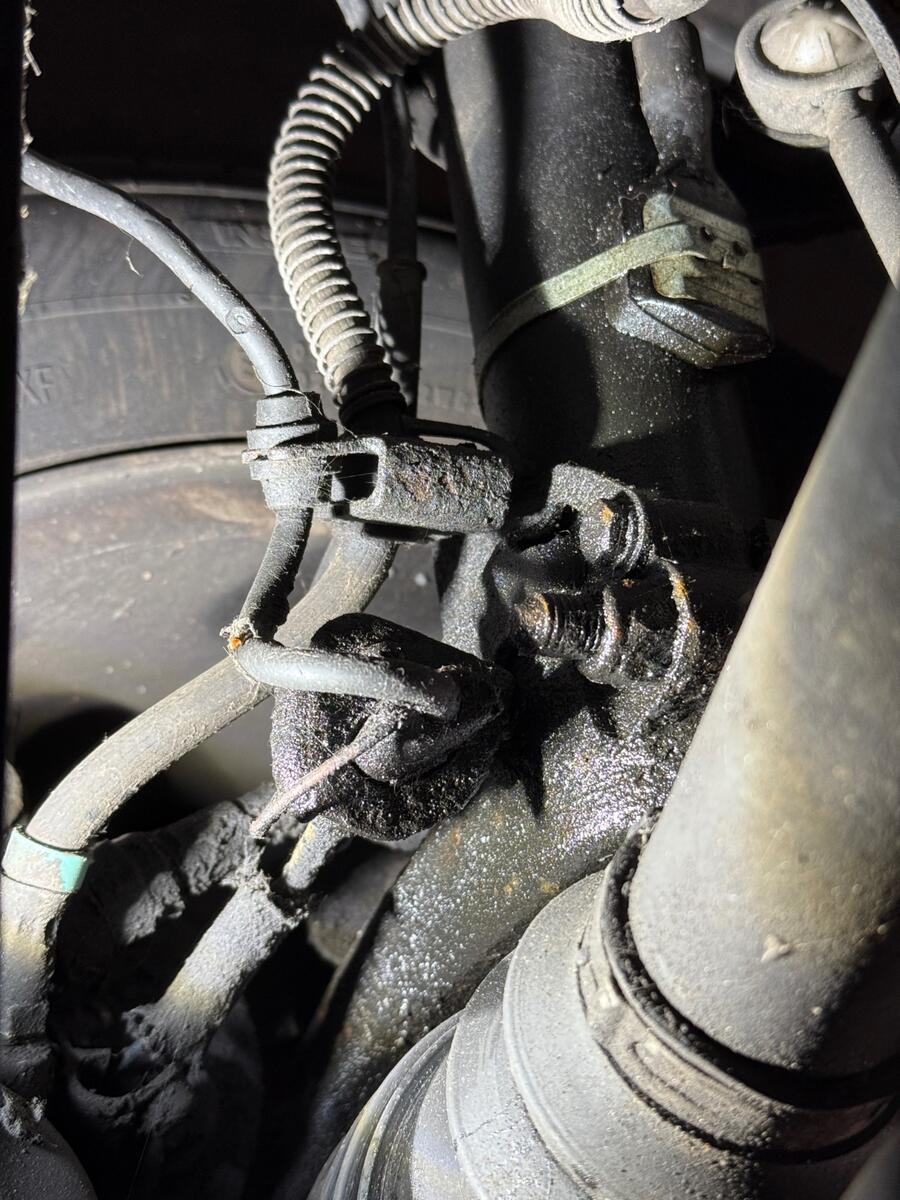

nächste Frage: das sieht ja aus wie eine Schelle, die am Federbein fest ist. Ist es dort undicht, oder ist es wirklich der Schlauch? Und wie komplex ist es, diesen Schlauch auszuwechseln vielleicht kriegt es ja auch mein Neffe hin. Dann bräuchte ich allerdings eine kurze Anleitung – am besten mit Bildern.

Kauf Dir die neue Schelle dazu und lass den dichten Rücklauf links so lange wie es geht im Auto. Da am Federbein keine Markierung ist, muß der neue Schlauch mit dem Loch innen passend zu der Bohrung des Beins positioniert werden, Schelle rumschlingen und mit einer Beißzange zusammenzurren. Schlauch aufstecken Bilder brauchts nicht. Jeder eine Bratwurst umdrehen kann beim grillen kriegt das hin.

verstehe ich das richtig, dass der Rücklauf unten am Federbein einfach mit der Schelle auf das Loch montiert wird und dann da durch die Schelle gehalten wird? Wie sieht es denn oben aus? Ist das kompliziert? Vermutlich kriegt das mein Neffe hin.
Den lange kann das eigentlich nicht dauern - Thorsten hatte den linken Schlauch glaube ich in fünf oder 10 Minuten gewechselt.
habe die Klammer-Nummer nicht zur Hand, aber i.d.R. kann man die alte Klammer wiederverwenden. Vorsichtig öffnen natürlich.
Oben steckt der Schlauch auf einem Metallrohr. Super einfach. Das Rohr endet am linken Kotflügel, im Motorraum. Auf diesem Ende steckt das Leckölbündel 5270P3 (Alle Activa und alle X1).
96127591 - auch da bevorzugt Original...
Super, vielen Dank! Ich habe gerade gesehen, dass die Schelle mit dabei ist. Das sollte man eigentlich hinkriegen. ist der Schlauch oben nur aufgesteckt? Was muss man denn beachten, wenn man den Schlauch löst? Da ist ja vermutlich Öl drin, was irgendwie rausläuft.
Oben gesteckt, es läuft vielleicht ein Schnapsglas LHM raus.

Vielen Dank für eure Hilfe! Das bekommt mein Neffe hin. Ich fasse zusammen:
Schlauchschelle unten lösen. Der Rücklaufschlauch ist dann locker. Ein schnapsglas LHM läuft raus. Schlauch oben abstecken. Neuen Schlauch oben anstecken und nach unten fädeln. Anschluss Teil des Rücklaufsgenau wieder so aufsetzen mit neuer Schelle dicht ziehen. LHM ergänzen. Klingt easy.

Die alte Schelle kann endlos wiederverwendet werden. Ist mit Click-Verschluß und aus Edelstahl. Mindestens dreimal so hochwertig wie das Zeug, das bei den schnellzerbröselnden Nachbauleckölschläuchen dabei ist.
