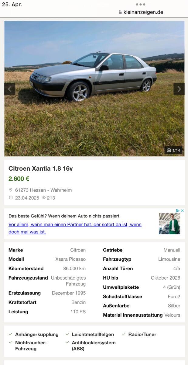

Da hilft man doch gerne:   Gerade, wo er als Picasso läuft!

vor 21 Minuten schrieb Hartmut51:
Wie du siehst lieber Hartmut hat dieses Fahrzeug keine Klimaanlage und auch kein Schiebedach. Ist im Sommer nix. 🙂
