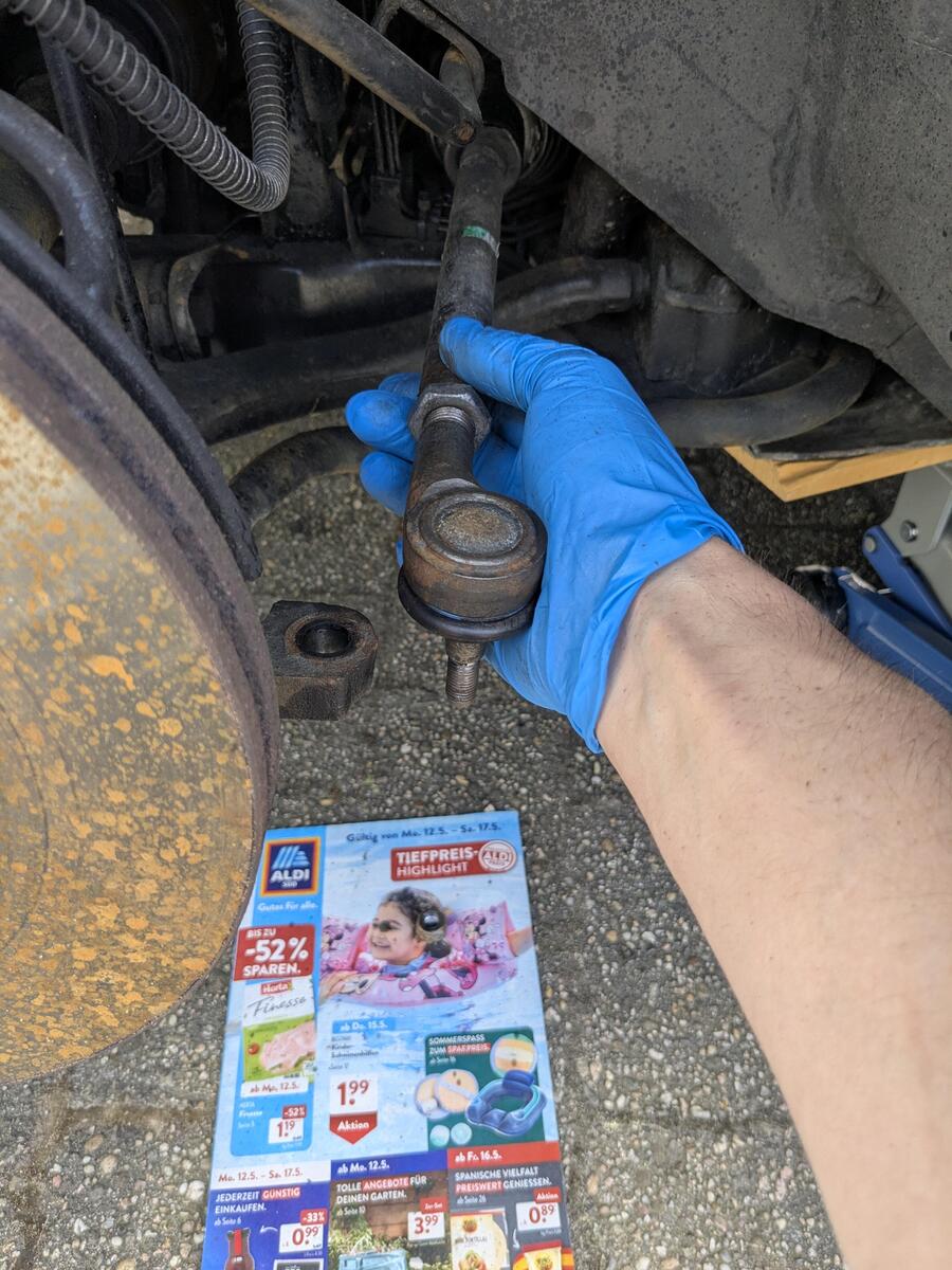

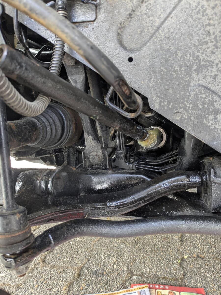

Um eine der Leitungen (wenn es eine ist) soll es gehen; ich brauche einen Tip welche es ist, man sieht auch die Manschette die ich heute morgen nochmal abfotografieren wollte:

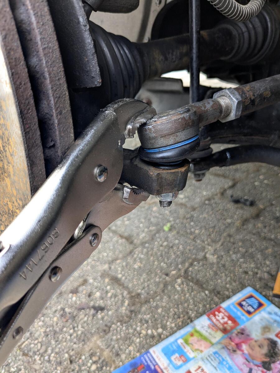

Bei der Manschette habe ich häufiger gelesen, dass die spaß macht zu tauschen, scheint relativ machbar zu sein wenn man die richtige Größe hat. Um die Spureinstellung bei einer Werkstatt komme ich aber nicht drumherum außer ich schaffe es die innere Lenkstange zu lösen ähnlich wie hier:

Servus, das dürfte der Bowdenzug von der Handbremse sein, bei Hydropneumaten wirkt diese auf die Vorderräder
vor 25 Minuten schrieb irgendwas_mit_bx:
Jepp
Am 23.4.2025 um 21:59 schrieb shooie:
Wenn derselbe Spurstangenkopf wiederverwendet wird vermeide ich den Werkstattbesuch mit einer kombinierten Methode:
Die Kontermutter löse ich nur minimal und fixiere / markiere sie in der ursprünglichen Position. Genau da bleibt sie auch beim Wiedereinbau des Spurstangenkopfes. Beim Ausbauen zähle ich die Gewindegänge bis zum Lösen der Verbindung. Bei Montage muss nach gleicher Zahl der Kopf wieder an der Kontermutter anliegen. Schließlich achte ich darauf, das daß Lenkrad bei Geradeausfahrt nachher wieder exakt so steht, wie vorher. Steht es vorher nicht ganz gerade muss es auch nachher genauso "schief" stehen. Um das zu beurteilen peile ich auf einem flachen, geraden Atobahnstück über die Lenkradspeichen einen markanten Punkt am Armaturenbrett an. In der typischen, unverstellten Sitzposition muss das Lenkrad nachher exakt so stehen, wie vorher. Zuletzt behalte ich nach der Reparatur das Profil der Vorderräder im Auge.
Manschette links ist kein Problem.
Kontermutter und Spurstange mit Reißnadel anzeichnen. Kontermutter nur soweit losedrehen, bis du den Spurstangenkopf aus der Spurstange schrauben kannst.
Alte Manschette runter, Ladung Fett auf das Geraffel schmieren, neue Manschette drauf, Spurstangenkopf retour und auf gleicher Position festziehen. Fertig.
SASIC Manschette kaufen. Es sei denn, jemand kennt was besseres. Es gibt Manschetten, denen kannst du beim Bröseln zuschauen. Eine 2020 verbaute febi war bei mir nach 2 Jahren Schrott.
Rechts ist lustiger, wenn man das noch nie gemacht hat...

Vielen Dank für die Antworten. Mit der Manschette links fühle ich mich dann doch ganz wohl die zu tauschen.
Bei der Spureinstellung muss ich mich noch mehr schlau machen, am Ende ist der Gang in die Werkstatt nicht weit aber der Ehrgeiz ist da es wenigstens selbst zu versuchen. Bei Null-Stellen ist dann gemeint, dass die Schnur ein möglichst perfektes Rechteck ergibt, heißt auch die Spur hinten betrachten.

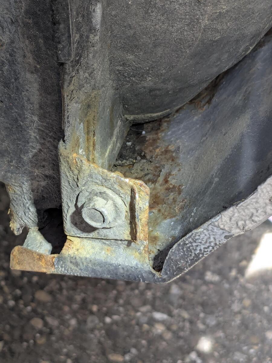

Die Radläufe sahen i.O. aus, bis auf die Stellen an denen die Front/Kotflügel verbunden sind. Je mehr ich mich mit dem XM beschäftige, desto mehr fällt auch auf wie hier am Schweller.

Dein Kotflügelhalter vorne sieht gesund aus. Bisschen entrosten und Mike Sanders drauf. Der Kotflügelhalter unten am Schweller ebenso. Die Innenseite vom Kotflügel entrosten, Branthokorrux drauf und mit Mike Sanders einpinseln und regelmäßig den Dreck rauskratzen. Viel entscheidender ist, wie die Schwellerspitze aussieht, wenn du den Kotflügel wegbaust und wenn du dann an der Spritzwand nach oben in Richtung Regenwasserablauf guckst- auf beiden Seiten. Ohne Kotflügel kannst du auch das Stehblech vom Kotflügel begutachten. Und was es hinten alles zu gucken gibt, dann in der Fortsetzung:)

Sieht relativ gut aus, dein Wagen. :)
Hier darfst du pulen.
Der Unterboden des XM ist von Werk zu 95% mit Unterbodenschutz zugekleistert. Man muss schon sehr genau hinschauen, auf kleinste Risse und Blasen.
