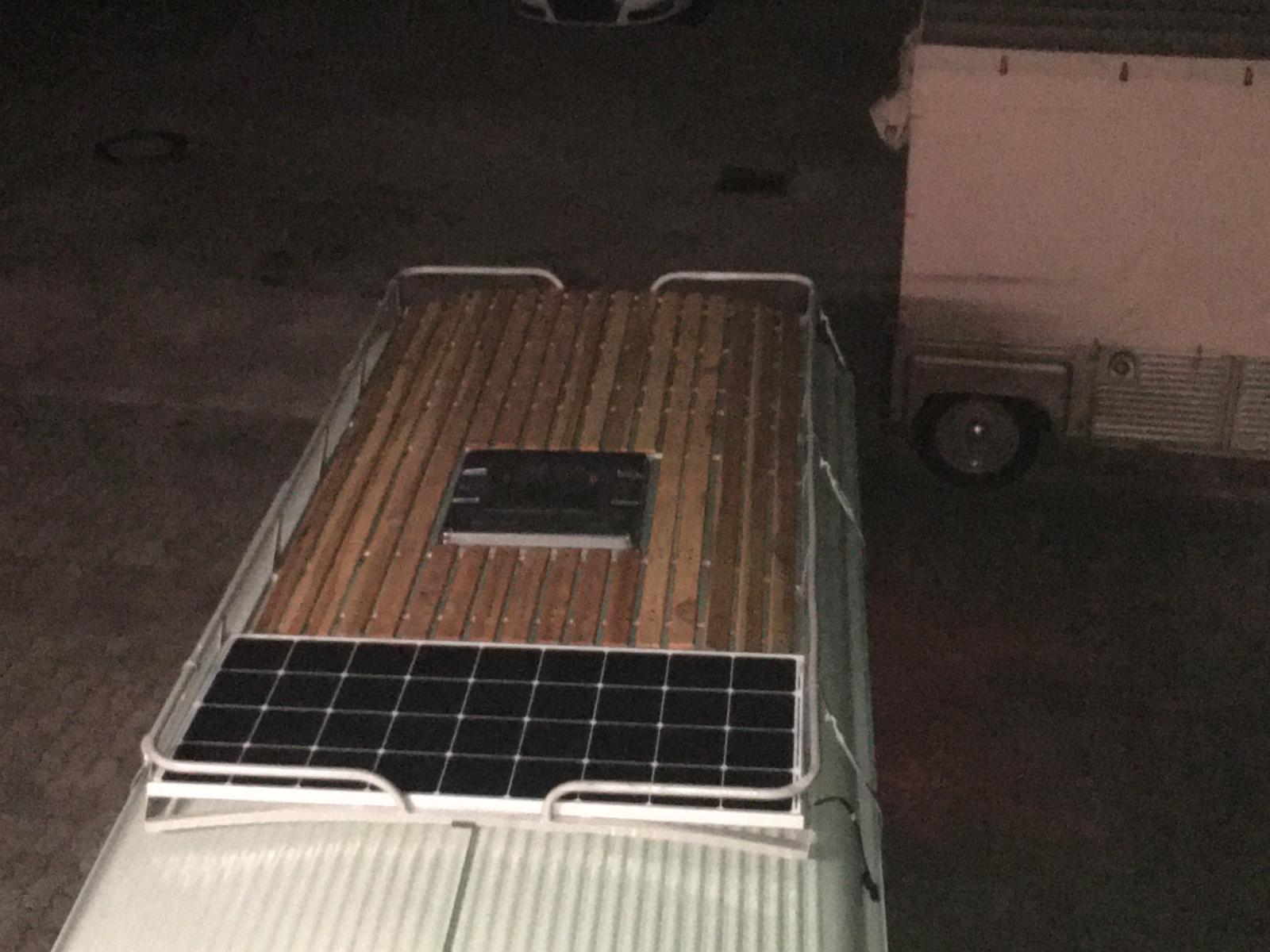

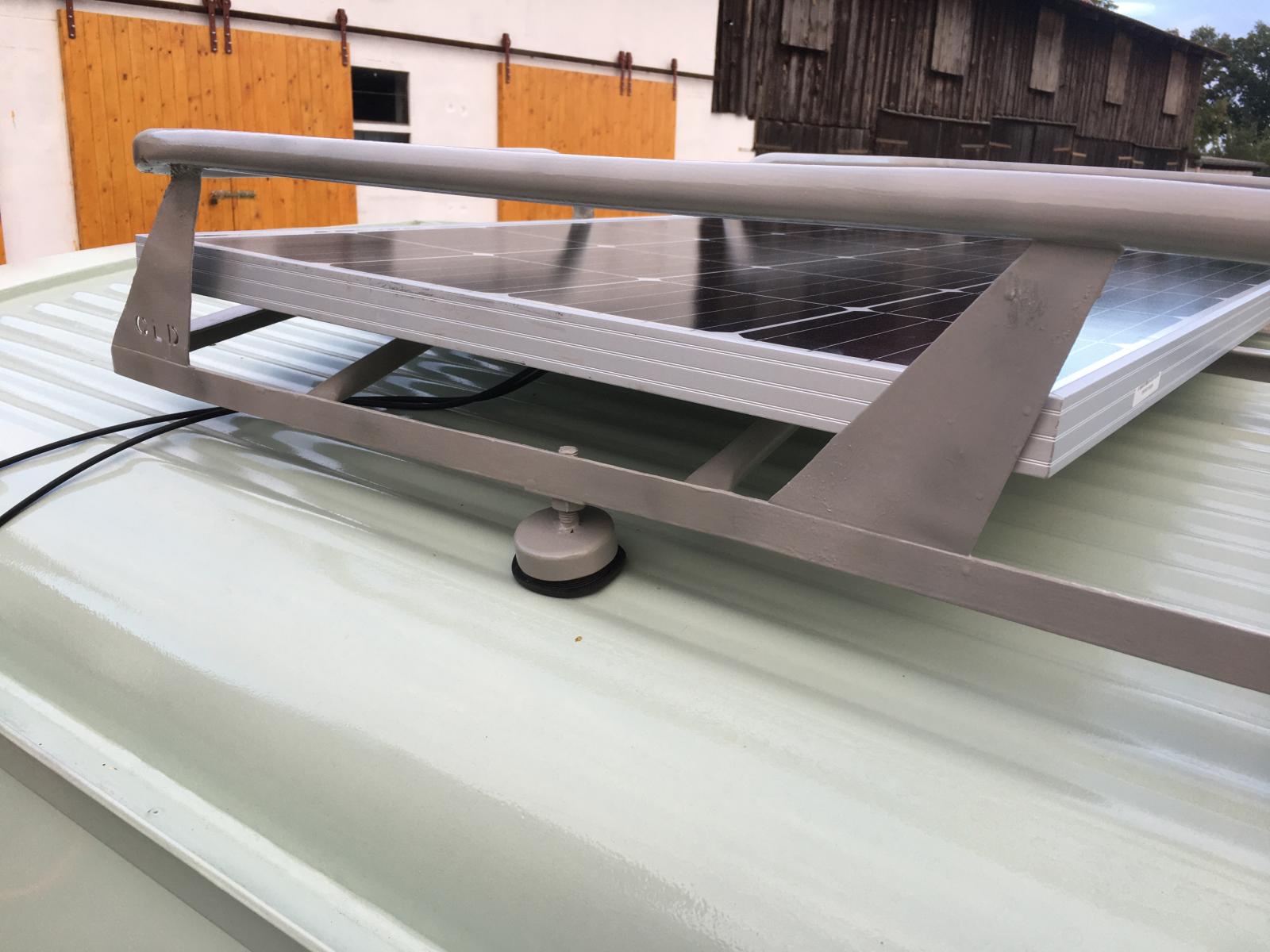

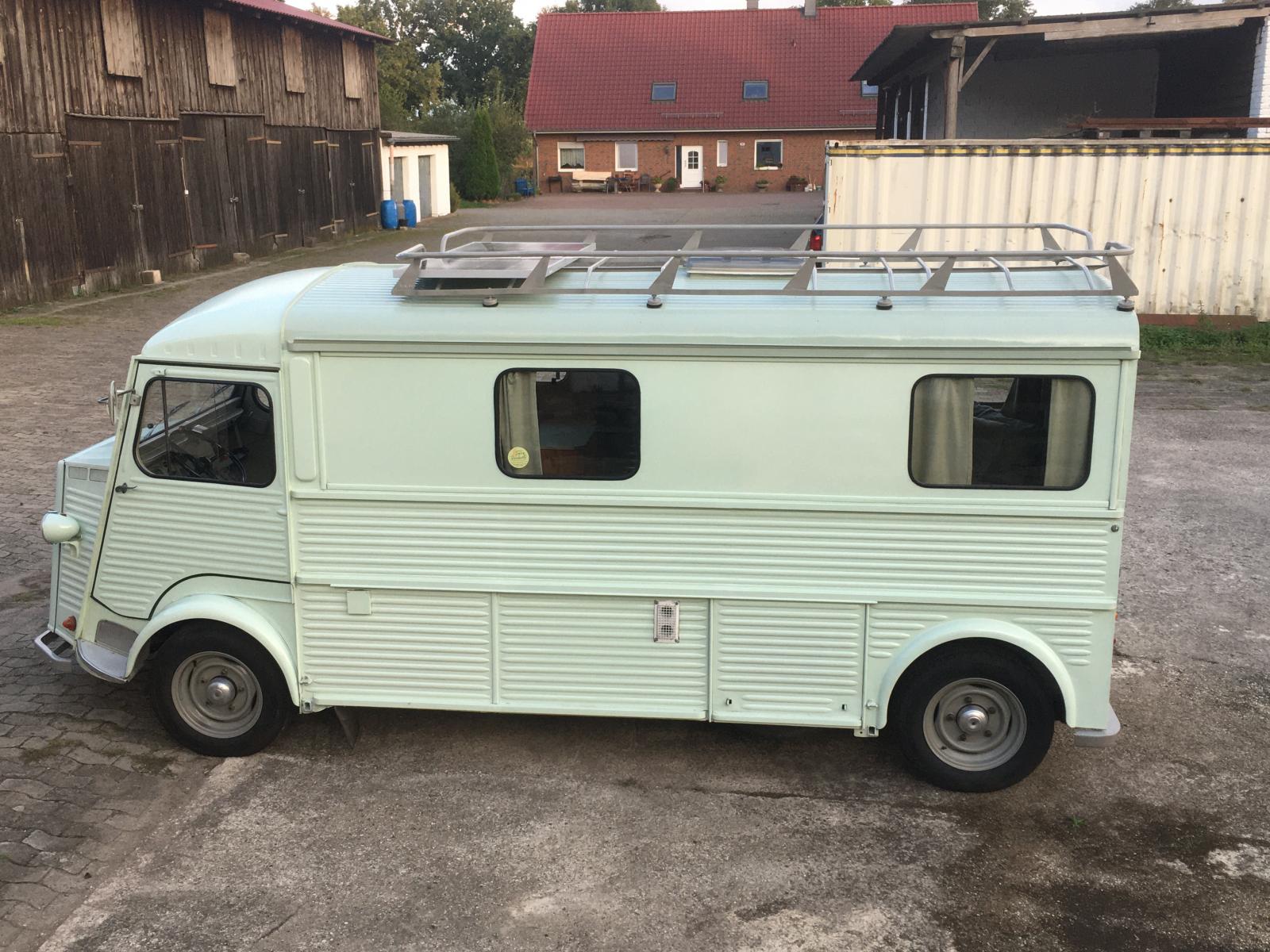

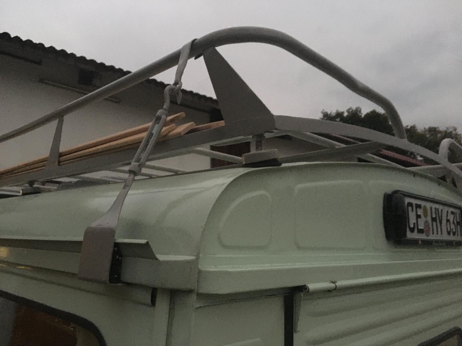

Ich bin ja auch schon länger daran mir über das Thema Dachgepäckträger auf meinem WoMo zu machen und habe mir nun nach vielen Überlegungen und Ideenklau etwas zusammen gebaut mit dem ich sehr zufrieden bin. Der Träger ist von einem langen HY von HY+, danke nochmals dafür !!
Ich habe dann einige Querverstrebungen heraus getrennt und die Konstruktion so angepasst das sie mit meiner Dachluke zusammen passt. Da die Kontruktion waagerecht verlief, stand der Träger viel zu hoch über dem Dach und das sah nicht schön aus. Die Querstreben wurden also abgewinkelt und die L-Profile vorn und hinten im Radius des Daches gebogen. Für die Aufständerung auf der Dachfläche hatte ich überlegt Gummifüsse zu gießen.... das war mir dann doch zu aufwendig, ich habe ein 60mm Stahlrohr in Scheiben geschnitten und jeweils einen Deckel aufgeschweißt, ein Loch in die Mitte gebohrt  und eine Gewindestange eingeschweißt. Für diese Auflagertöpfe gab es im Sanitärhandel dann passende Gummiringe, die sich super an die Wölbungen des Daches anpassen. Für die Halterung des Trägers habe ich dann nach einigen Versuchen mit verschiedenen Blechstärken 5 Halter mit Spannschlössern gebaut, mit denen ich den Träger auf das Dach spannen kann. Eine Befestigung in den Rinnen oder Durchbohrungen durch das Dach wollte ich nicht. Nun noch die Beplankung aus Akazien-Latten und dann ist er fertig, der Träger.

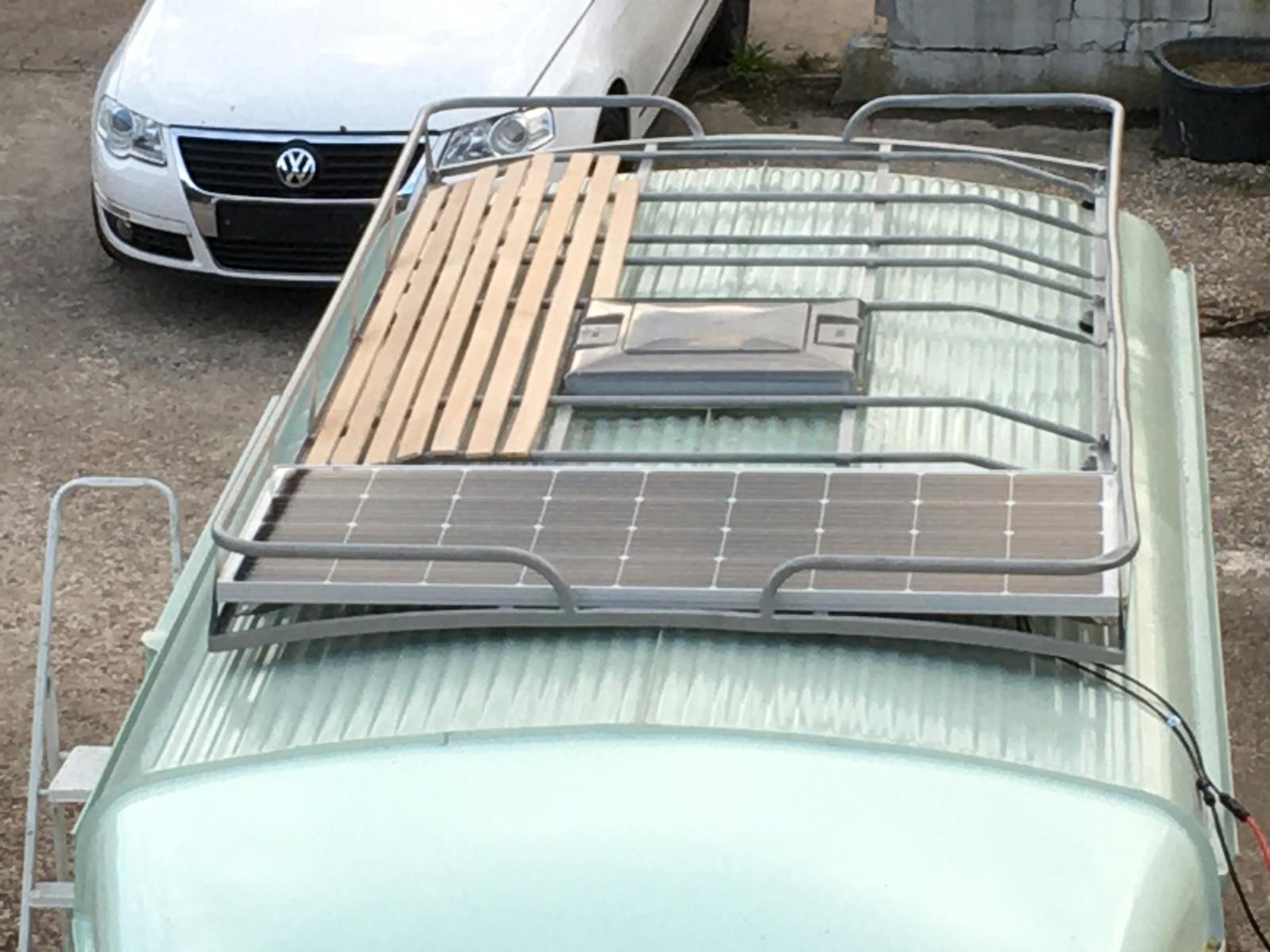

... kann mir nicht verkneifen, ein Foto von genau diesem Dachgepäckträger im "Übernahmezustand" zu posten. Freut mich, dass er so gut geworden ist. Im Grunde eher ein kompletter Neuaufbau. Sehr gute Arbeit.
PS: Der HY hat sich mittlerweile allerdings auch ein wenig zu seinem Vorteil verändert 😉
