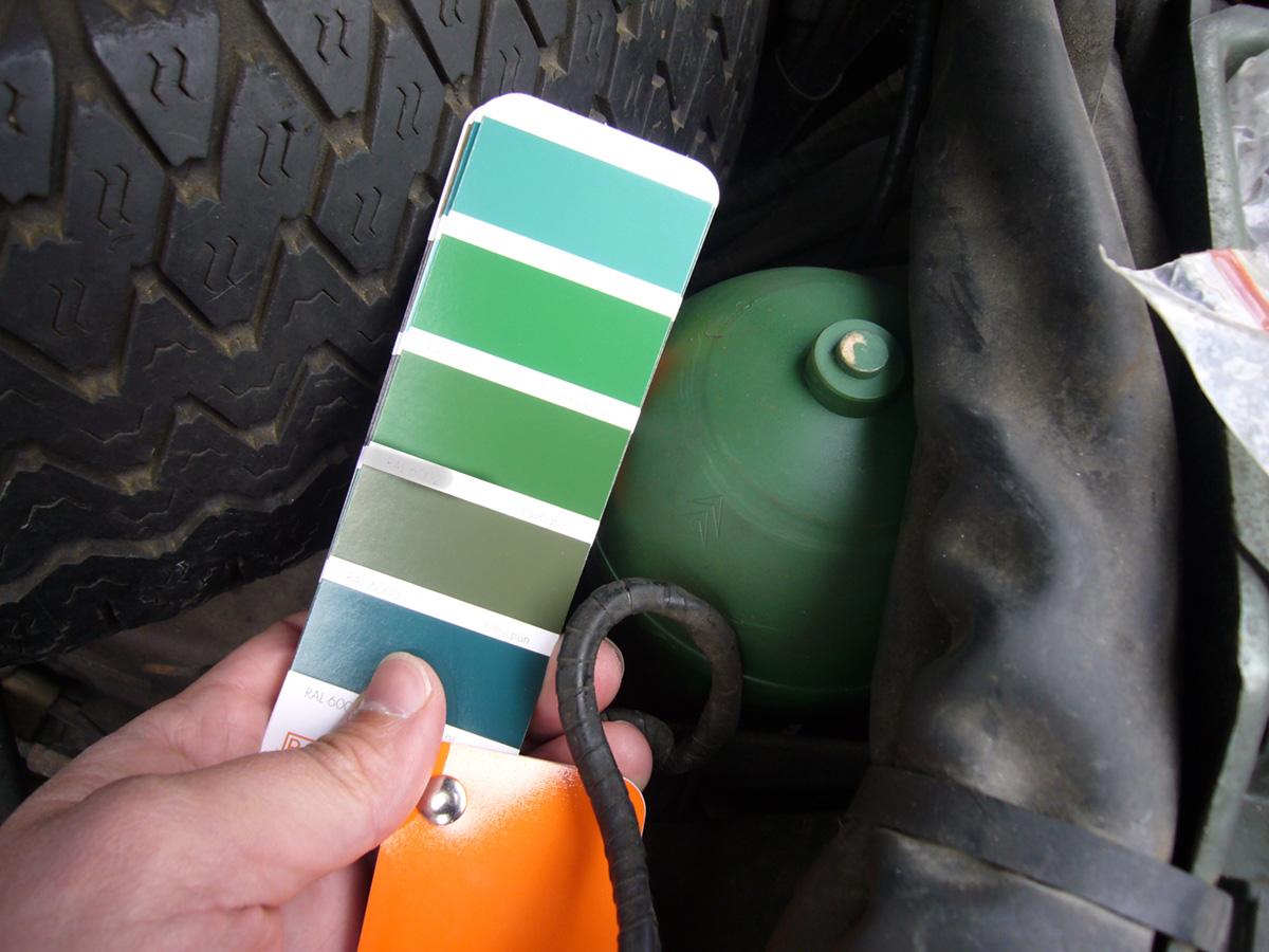

Der Grafiker sagt: Die Kugel im CX ist RAL 6002 Laubgrün (man kann die Beschriftung wegen der Überstrahlung leider nicht sehen. Wobei die Matte Oberfläche der Kugel die Vergleichbarkeit erschwert.
Aber was ist dann die andere Kugel? Fenstergrau? Platingrau?

Siehe mein Posting von vor 10 Jahren. Leider ist das Foto verlorengegangen. Ich werd das mal auf der Festplatte suchen.
So, da ist es; ich habs etwas bearbeitet, damit man die Nummer sehen kann; das Bild war überbelichtet:

RAL 6002, man dankt!
Nächste Woche bin ich zeitlich wieder bei euch...
Kugeln mit RAL 6002 matt frisch lackiert:
Das Ergebnis kann sich sehen lassen. Wer`s nicht 100% original haben muss, ist mit diesem Farbton gut bedient. Zusammen mit der anfallenden Verschmutzung wird der Unterschied ohnehin nur marginal sein.
