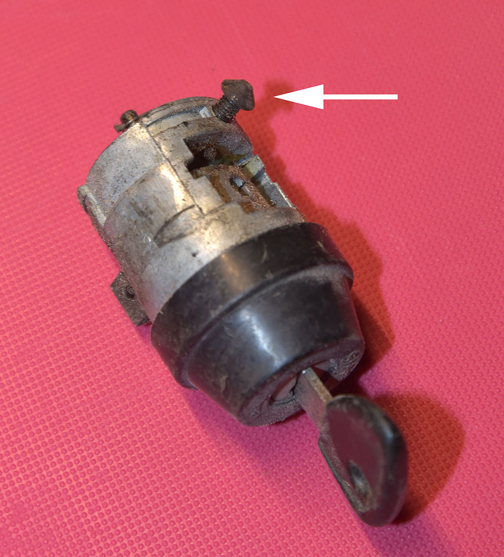

Vielleicht helfen Bilder:
Das alte Zündschloß.
Das neue Zündschloss.

die Schraube ist doch schon ab? Verstehe das Problem gerade noch nicht...
Macht doch nichts. Manchmal geht es auch ohne Schlitz:
Bearbeitet von Rosti
Also doch einfach rausziehen? Natürlich nach Lösen der Lenkradsperre, sprich mit Zündschlüssel im Schloss...
Ich auch nicht wirklich da die Schraube ja gar nicht (mehr) das Schloß hält. Aber wenn meine Erinnerung nicht täuscht benötigst Du den Schlüssel um es herausziehen zu können. Per Schlüssel muß ja der Schließzapfen zurückgezogen werden.
