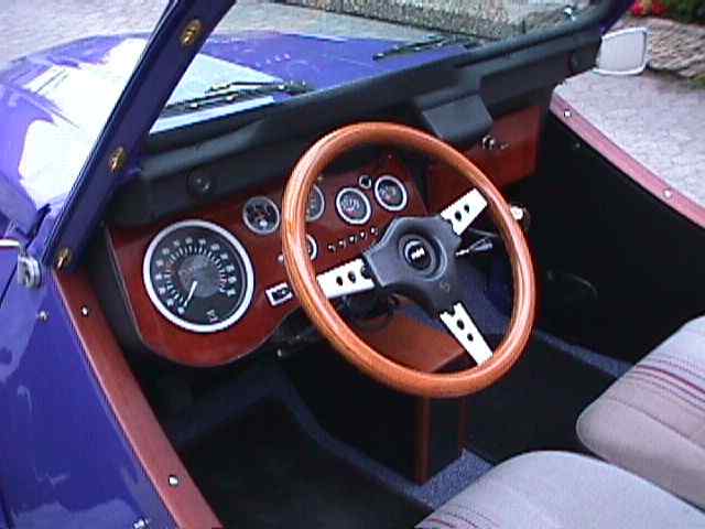

hier möchte ich euch mal meinen Roadster vorstellen, es ist ein wenig was geändert worden .-)
zB. die Bereifung
vorne 205/50, hinten 225/50
Doppelauspuff (Sidepipe)
Aufgebaut auf verzinkten Rahmen
Roadster Bausatz mit diversen Änderungen (Teile von Hoffmann, Arndt, und Eigenbau)
Spoiler, Kotflügelverbreiterungen......
Verbreitert von 148cm auf 198cm
Innenausbau mit schwarzem Kunstleder und Madrona Wurzelmaser (echt Holz)
Instrumente VDO
Blaupunkt mit 10fach CD Wechsler, 4x 100Watt
Motor:
Ensa (Entenblock mit scharfer Nockenwelle) und Visa Zyl. ca.10:1 verdichtet mit Visa Köpfen
Doppelauspuff, wobei der Edelstahlquertopf Eigenbau (Fa.Ebersbächer) ist mit größerem Querschnitt und 2tem Abgang für Auspuff Beifahrerseite
Luminition Zündanlage,
alles was Ein-und Auslaß betrifft ist innen poliert :-)
Vergaser komplett neu/anders Bedüst.
Luftfilteranschluß an Lüftergehäuse (mehr Luft)
Zusatzölkühler mit Temperaturregelung
5vzy9a
6dfdsv
Verdammt saubere Arbeit. Starkes Entchen. :)
Saubere Arbeit!
Warst Du mal auf dem Prüfstand? Wieviel hat das schöne, klassische Tuning gebracht?

ja mittlerweile war ich mal auf dem Stand von Burton, an der Vorderache am Rad gemessene 41PS 50.8Nm bei 4115rpm
