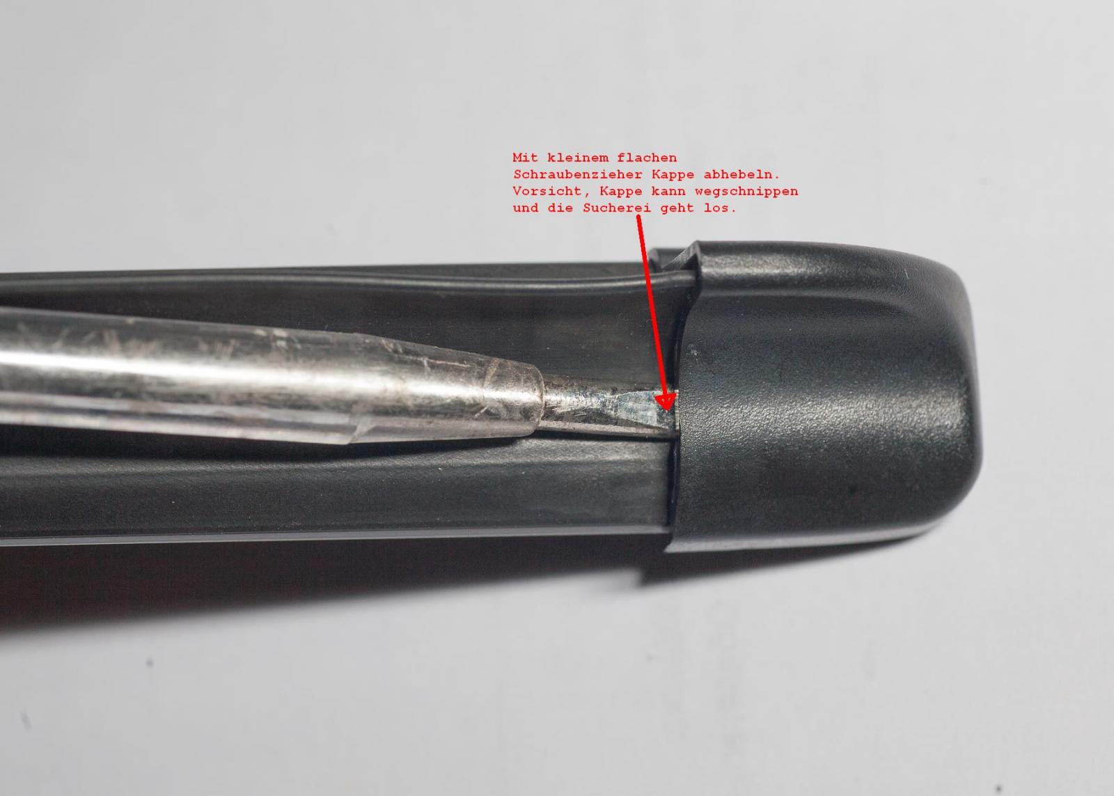

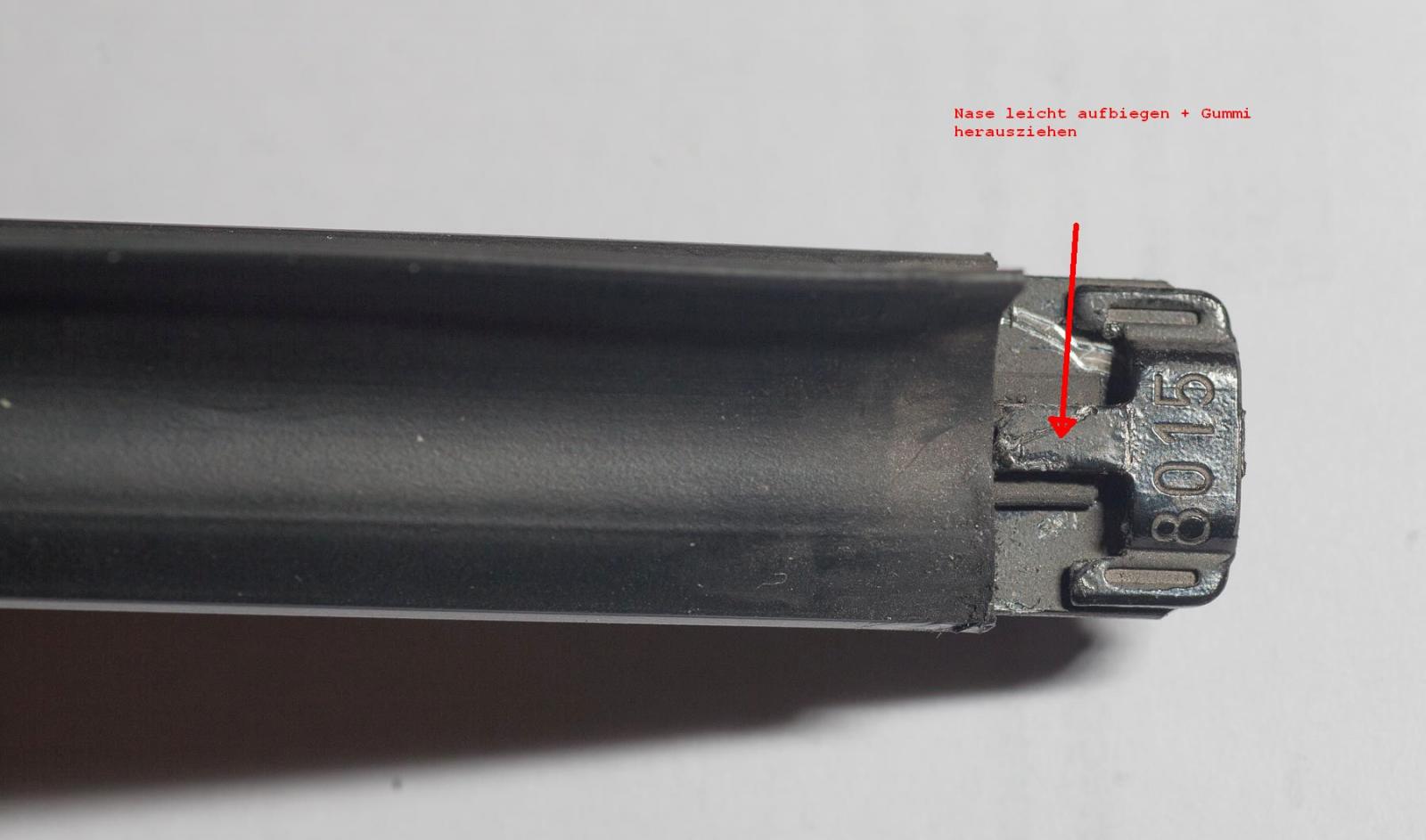

Alter Thread, aber als ich letztens nach Infos zum Wischergummi-Wechsel beim C6 gesucht habe, kam er daher, also hänge ich mich dran. Habe bei meinem 3.0 gestern die Gummis gewechselt. Wenn man's weiß, geht das ganz einfach und dauert für beide Wischer keine 5 Minuten. Die Gummis kosten derzeit 11 Euro (Bosch) bei z. B. Ebay, und mir widerstrebt es, das ganze Wischerblatt wegzuwerfen, wenn nur das Gummi abgenutzt ist. Beim Daimler haben wir bei Wartungsdiensten grundsätzlich nur die Gummis gewechselt.
  • Wischer in Wartungsposition bringen (nach dem Abstellen des Motors Wischerhebel nach unten; Wischer fahren zur Seite der Scheibe, Bürzel geht hoch)
  • Wischer abnehmen: Von der Scheibe wegziehen, Wischerblatt drehen, bis man es Richtung Fahrzeugmitte abziehen kann
  • Oben in die Kappe mit einem Schlitzschraubenzieher reinfahren und durch eine Drehbewegung in beide Richtungen vorsichtig die Kappe nach oben lösen. Sie kann dann abgezogen werden
  • Mit dem Schraubenzieher die kleine Nase, die das Gummi festhält, leicht nach oben biegen
  • alten Gummi rausziehen
  • neuen Gummi aufschieben
  • neuen Gummi gegebenenfalls abschneiden
  • Nase zurückbiegen
  • Kappe aufschieben
  • Wischerblatt auf Wischerarm schieben
Geht wesentlich leichter als mit den Wischern, die noch Federblätter haben.

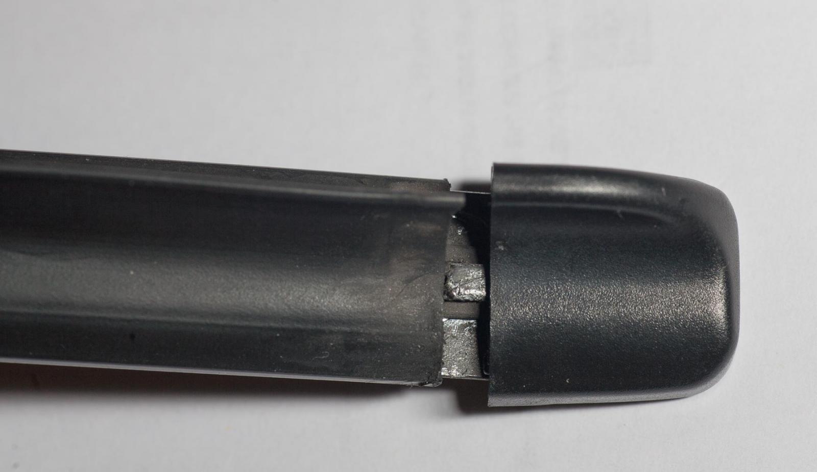

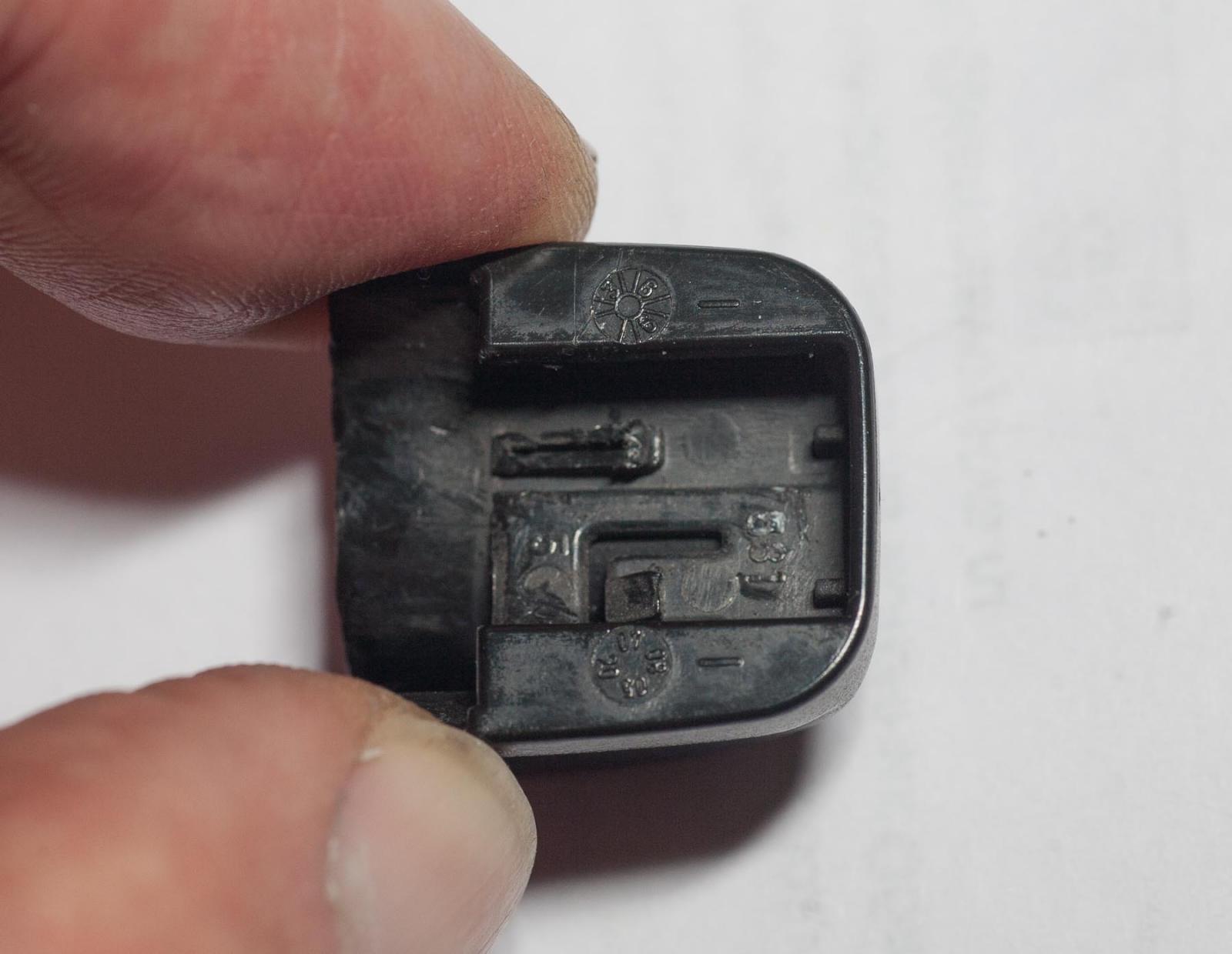

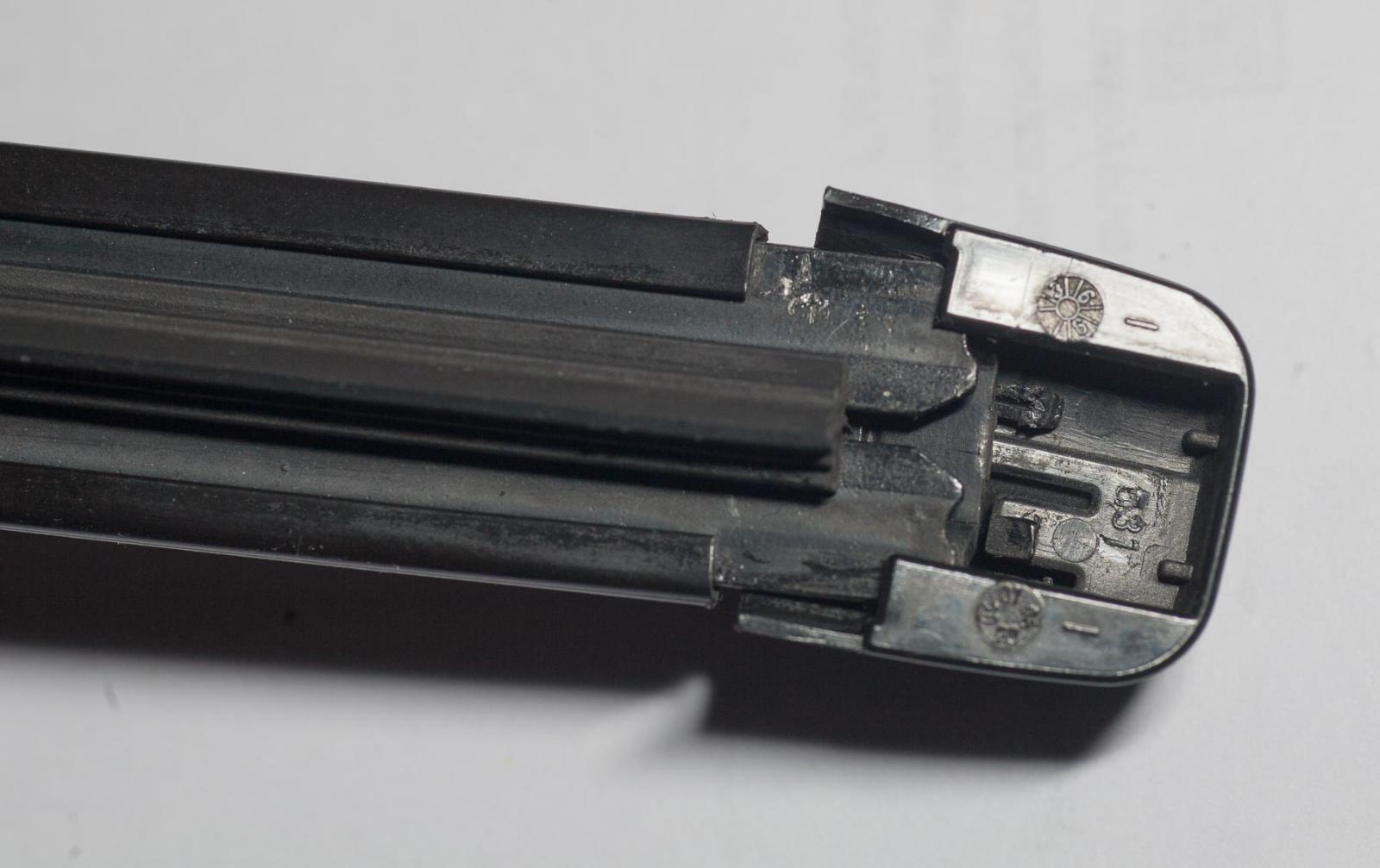

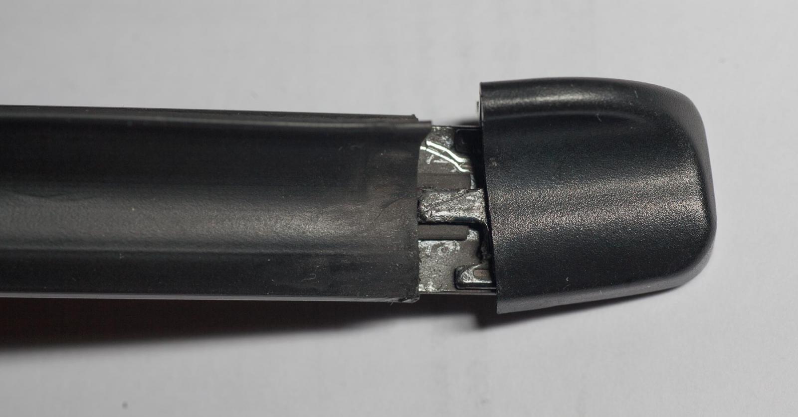

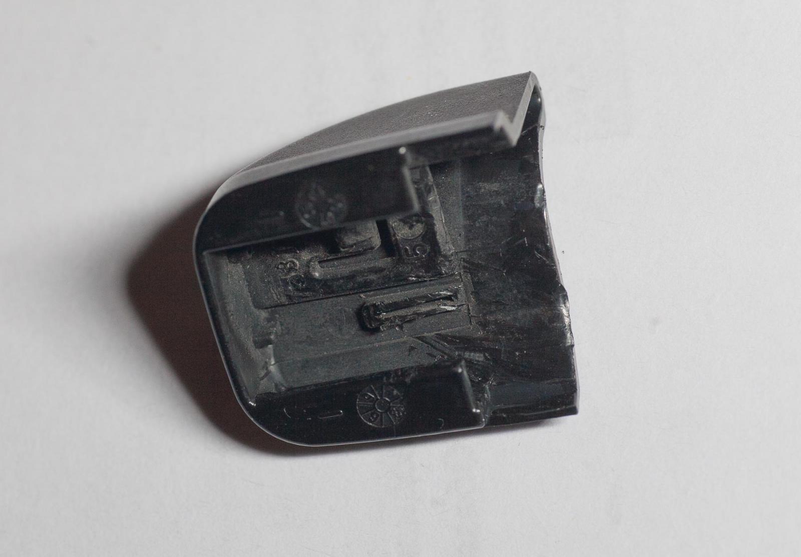

Der Wechsel von Wischergummis unter Beibehaltung der Wischerblätter wurde ja schon beschrieben. Dem Unerfahrenen Anwender mag es dennoch etwas abstrakt vorkommen. Die Befürchtung etwas kaputt zu machen oder abzubrechen war auch bei mir vorhanden. Aber es hat funktioniert. Ich habe daher ein paar Fotos vom Entfernen der Kappe am Ende des Wischers gemacht.
Zwar habe ich die Bilder in der Reihenfolge von 1-7 benannt, sie kommen hier jedoch noch dem Zufallsprinzip. Ich denke, man kann sich die Reihenfolge denken.
Viel Erfolg beim Tausch der Wischergummis in der beginnenden dunklen Jahreszeit.
