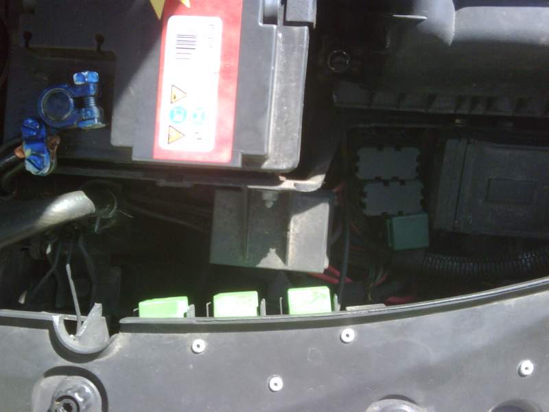

Servus,
meine Suche nach dem grünen ABS Relais führte mich zu vier grünen Relais - oder zumindest kleinen grünen Kunststoffwürfeln, die so aussehen, als wären sie Relais.
Welches davon ist denn nun das ABS Relais?
Mein Verdacht ist das grüne Würfelchen unter den zwei größeren Quader-ähnlichen Gebilden, auf dem Bild etwa in der Mitte auf der rechten Seite.
(Es liegt im Schatten.)
Hinweise auf den korrekten Aufenthaltsort des ABS-Relais sind willkommen!
Viele Grüße!
Seraphin
Keines von diesen Relais ist das ABS-Relais. Es befindet sich wie meine Vorschreiber sagen unterhalb dem Batteriekasten. Am besten kommt von unten Dran mittels Hebebühne. Das Relais ist Schwarz, ist ein rechteckiger "Kasten" und es gehen viele Leitungen dort weg/hin.
Das Relais ist übrigens eingeschweisst, und es befindet sich eine Diode drin, einige Leitungen entschwinden im ABS-Block.
zxspectrum128
Danke für die schnelle Antwort auf mein Suchbild.
Ich bin nur etwas verwirrt (gewesen), da ich mir sicher bin, an anderer Stelle im Forum gelesen zu haben, dass bei Y4-XMs das ABS-Relais zwischen Batterie und Scheinwerfer zu finden sei.
Es sei "zu 99%" ein grünes Gehäuse.
Vielleicht habe ich da etwa verwechselt (?)
Viele Grüße!
Viele Grüße!
Hallo, und ich sage es ist das ABS Relais, das welches neben den " Sicherungen" sitzt.
Ziehe es mal bitte heraus und schaue ob es 5 große Steckzungen und 1 schmale Steckzunge hat.
Wen ja dann ist es definitiv das ABS Relais, auch wenn andere sagen das es nicht so ist.
mfg Daniel
auf dem bild hast du 3 grüne nebeneinander, die sind für den lüfter, und das 4. grüne relais auf deinem bild ist das abs relais.
