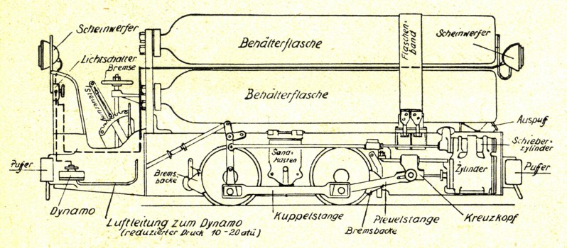

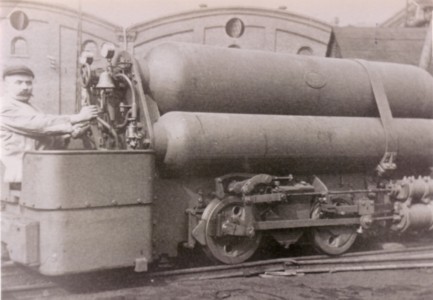

Druckluft? Ganz was neues:
Stimmt, Druckluftantriebe werden seit langem im industriellen Bereich eingesetzt, besonders in EX-gefährdeten Bereichen.
Druckluft mit einem Kompressor im Fahrzeug zu erzeugen um sie dann als Antriebsenergie zu verwenden ist Schwachsinn, der Energieverlust ist deutlich zu hoch - schon mal bemerkt, wie warm ein Kompressor werden kann?
