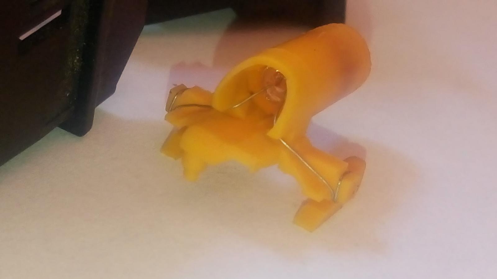

Hier ein Foto vom Lampenträger mit Birnchen darin. Die aufgewickelten Drahtenden sind gut zu erkennen.
Danke für die Infos und das Bild. Das ist mal wieder ein Teil, was ich bisher noch nicht zerlegt hatte.
Aber jetzt für die Zukunft gewapnet.

hab eine kleine Anleitung geschrieben und war so frei, darin das Bild von @TorstenX1 zu verwenden:
Die Kappe kann auf dem Schalter bleiben. Man kann sie aber problemlos entfernen, wenn man – warum auch immer – eine Kappe mit einem anderen Symbol verwenden will.
Beim Umbau auf LED ist zu beachten: Die Birne hat zwei Helligkeiten, nämlich "Nachtbeleuchtung" (mit Standlicht) und "ein". Geregelt ist das, indem der Strom bei "Nachtbeleuchtung" durch einen kleinen Widerstand fließt, der im Schalter steckt. Ich schätze den Widerstand auf 10 Ohm.
Wenn man die Birne durch eine LED ersetzt, braucht die LED einen eigenen Vorwiderstand, weil sie bei 12 V sofort durchbrennen würde. Dieser liegt bei etwa 470-680 Ohm (je nach gewünschter Helligkeit). Wenn jetzt die "Nachtbeleuchtung" aktiv ist, kommt der eingebaute Vorwiderstand dazu. Man hat also z.B. 470 Ohm bei "ein" und ca. 480 Ohm bei "Nachtbeleuchtung". Es dürfte klar sein, dass der Helligkeitsunterschied nicht wahrnehmbar ist.
Die Lösung ist, in die Standlicht-Zuleitung zum Schalter einen großen Widerstand einzusetzen (ich habe 27 KOhm genommen). Das sind also in Summe 27.480 Ohm bei "Nachtbeleuchtung" und 470 Ohm bei "ein". Das sieht man deutlich.
Die Widerstandwerte hängen von der LED und vom persönlichen Geschmack ab. Einfach ausprobieren.
Bearbeitet von AndreasRS
