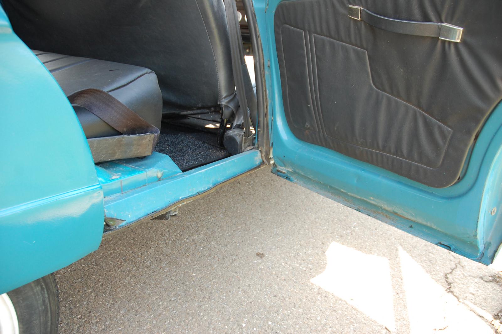

... Habe gerade alte Bilder angeschaut, der hatte Schiebefenster. Die Türpappen waren aber die selben wie Vorne, da ist dann keine Fensterkurbel zum abbauen.
large.DSC_7988.JPG.11c1a1a1ecebc4edca14a
Am Griffband die Chromkappen abziehen, darunter sind die Schrauben.
Bearbeitet von DerProfi
Danke für Euren Input. Gerade diese Chromkappen nerven, die sind nämlich ziemlich fest. Eigentlich so fest, dass ich das Gefühl habe, da eher unrettbar etwas kaputt zu machen, wenn ich an denen herumdrücke und herumheble.
Die sind von der Seite draufgeschoben und sitzen gerne fest.
Danke für den Hinweis, dann muss ich meine Skrupel überwinden und den Chromkappen Gewalt antun.
