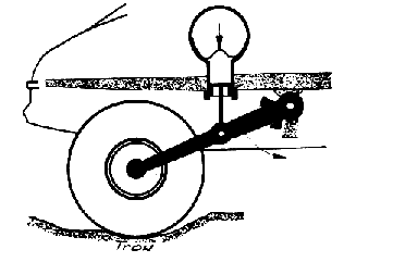

Ja sicher, damit dem Fahrer ein Licht aufgeht, wie gut gefedert er unterwegs ist ;-)
