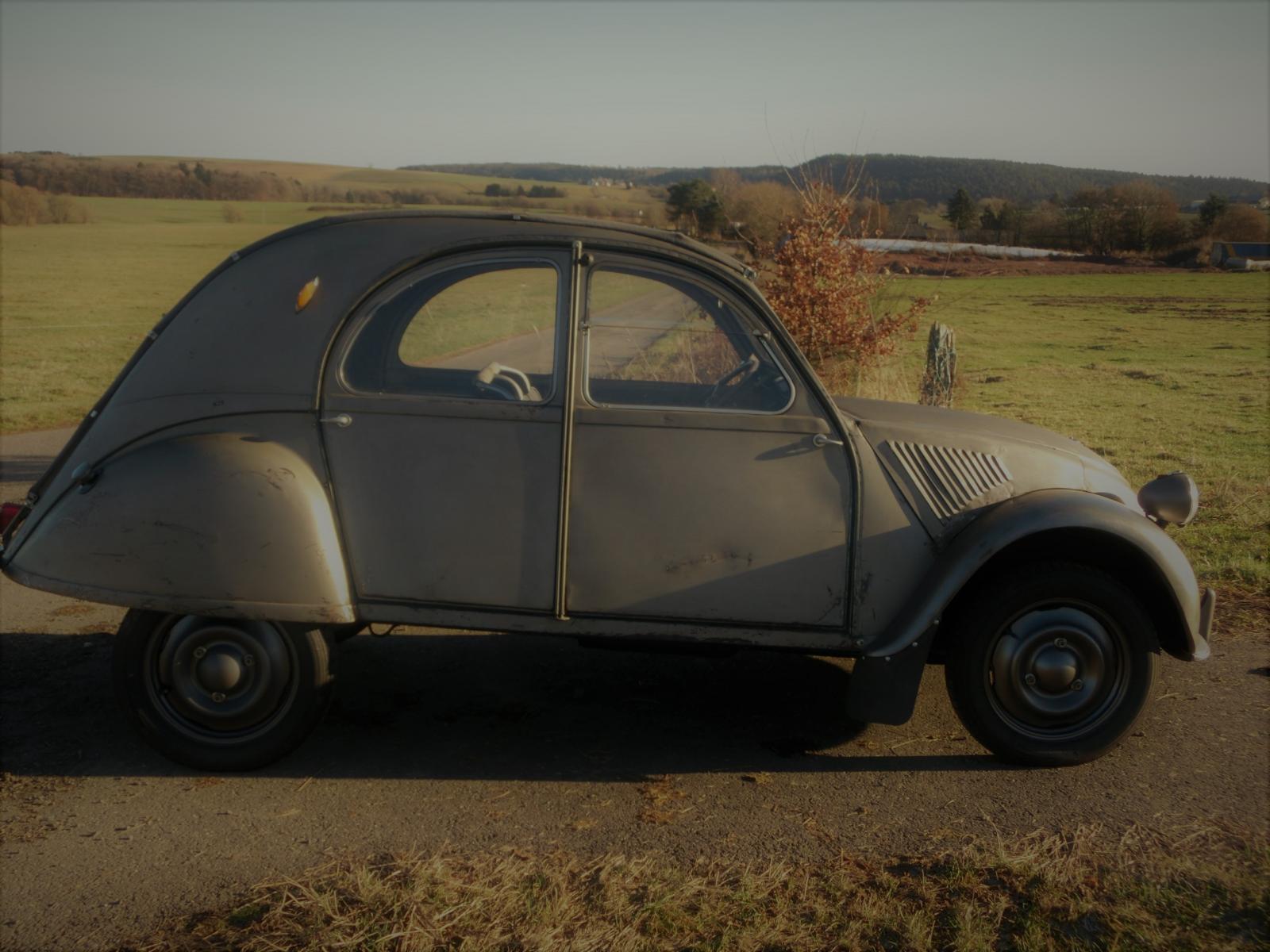

Was ich noch nicht so ganz schnalle:
Citroens Lastesel- also Ente und H- kamen ja grundsätzlich in Sparausführung daher, alles sollte so kostengünstig wie möglich produziert werden. Warum also ist man damals ausgerechnet auf einen Metallic-Lack verfallen, der ja schon bei der Fahrzeugproduktion eine gewisse Sorgfalt verlangt, im Reparaturfalle nur Streß erzeugt und heutzutage ein aufpreispflichtiges Goodie ist???
Vom Crèmeschnittchen wird erzählt, daß es damals noch kubikmeterweise sandfarbenen Lack aus Armeebeständen gab, den Renault auf diese Weise "entmilitarisiert" aufgebraucht hat....
Gab es die ab Werk überhaupt in anderen Farbtönen?
Citroens Lastesel- also Ente und H- kamen ja grundsätzlich in Sparausführung daher, ....
Metallic-Lack verfallen, der ja schon bei der Fahrzeugproduktion eine gewisse Sorgfalt verlangt, ...
... die man dann in der Produktion einfach weglässt.
Citroën wählte für diese Fahrzeuge eine Farbe, auf der man den Straßendreck möglichst nicht sieht. Das war tatsächlich das Ziel, und es ist gelungen. Wer ein solches Auto farbig haben wollte, hatte nach Meinung der Leute, die das Auto bauten, einen an der Klatsche und sollte sich selbst drum kümmern (beim 2CV wurde diese Philosophie bald beerdigt).
Der Lack ist widerstandsfähig, der Metallic-Effekt verbessert die beabsichtigte Wirkung, dass nämlich der Dreck unsichtbar wird, und verteuert die Lackproduktion so gut wie nicht, weil es für 2CV und H, die beide in (für damalige Verhältnisse) großen Stückzahlen gebaut wurden, nur einen einzigen Farbton gibt, der Lack alo in sehr großen Mengen hergestellt wurde.
Und Ausbessern und Nachlackieren?? Welch abwegiger Gedanke...
