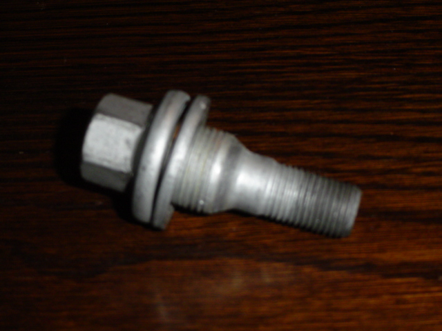

Moin,
viele Alus haben Radschrauben mit 2 Sitzen, der am Schraubenkopf mit Ring ist für die Alus, der zweite auf halber Länge ist für Stahlfelgen. Wenn Deine Schrauben so aussehen (die schlechte Bildqualität bitte ich zu entschuldigen), kannst Du sie nutzen - aber das Geklapper von den Ringen ist vielleicht wirklich ein Thema...
Gruss, Jürgen
Bearbeitet von [gelöscht212]
Bei meinen Autos klappert da nix, obwohl die Ringe lose sind, wenn die Stahlfolgen montiert sind. Die Radbolzen passen für Alus und Stahlfelgen (C3 und C5 II).

Also, ich habe einen C4.
Die Schrauben sind von C1 bis C5 die gleichen.
Dann kann ich die Schrauben also nehmen und ggf. tauschen wenn sie klappern.
...und ja- um 25Euro zu sparen - wenn sie unnötig sind.

Moin,
Gruss, Jürgen

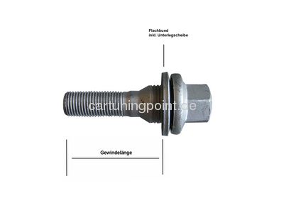

Geht mir auch so. Schau einfach das Bild an:
http://www.cartuningpoint.de/all_images_xxl/pic338a0761c13161c.JPG
(aus dem C4Forum ;-)

Edit: Beim Reifenhandel sind die Schrauben nur fuer Stahlfelgen sicherlich noch guenstiger, ich habe beim Reifenhaendler viele grosse Schuettkisten mit verschiedenen Schrauben gesehen.
Gruss
Matthias

Gast [gelöscht212]
MoinMoin,
Wenn die Schrauben so aussehen, dann ja... :-)
Gruss, Jürgen
