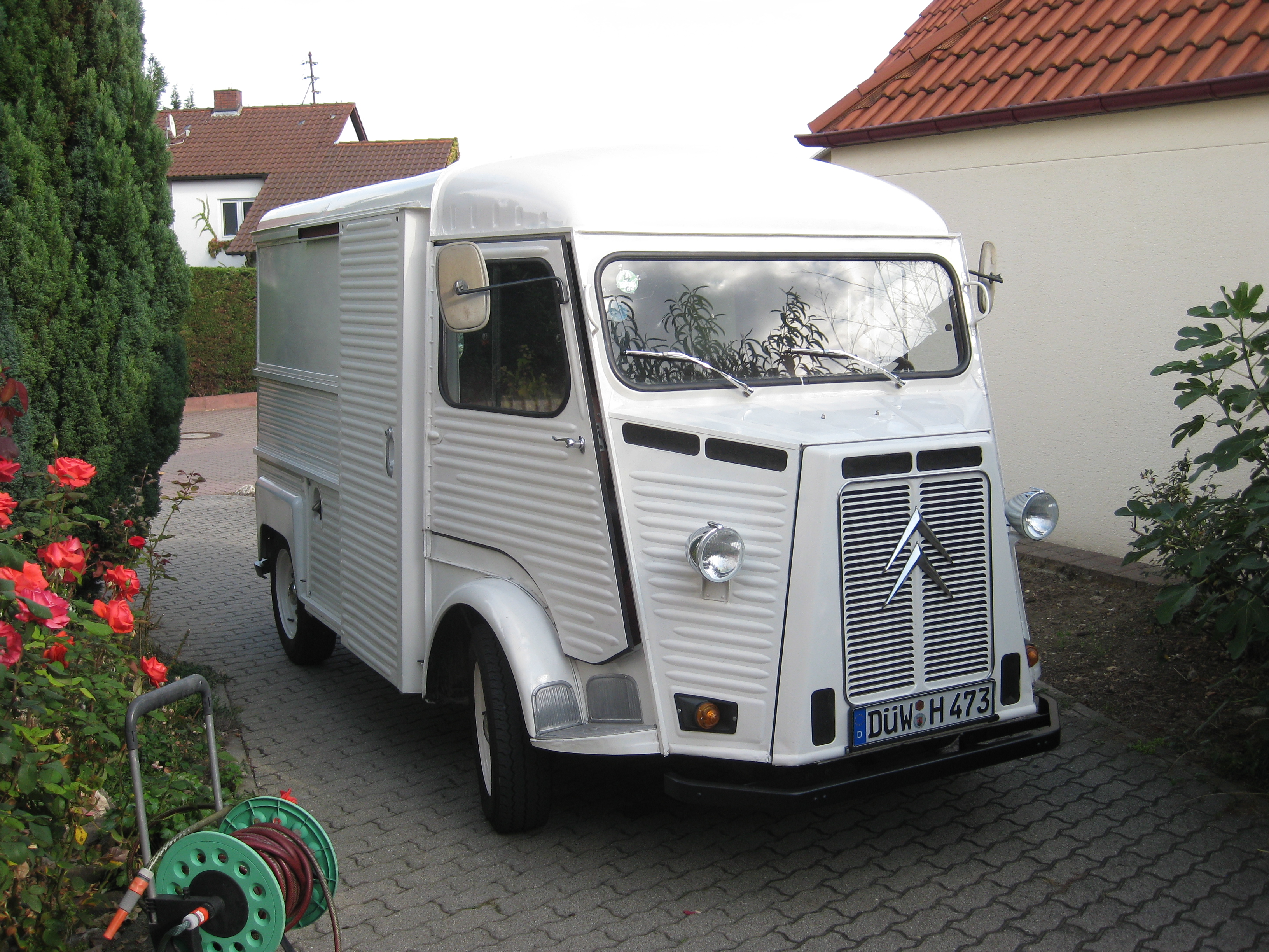

Der Trick ist die Dichtung Oberkante Tür bis an die B Säule anstoßen zu lassen. Die Dichtung muss also länger sein als diese Schiene der Tür oben in der die Dichtung festgeklemmt wird. Beim ersten mal hab ich das leider zu kurz abgeschnitten (neue Dichtung SCH*** ) und dann läuft es zwischen Türschanier und Dichtung rein. Außerdem muss der Falz über der Tür in Ordnung und etwas mehr als 90° haben sodas das Wasser an der Kante abtropft. 90% aller HYs sind am Scharnier nicht i.O. Die Tür wird beim zumachen verbogen weil das Scharnier nicht ganz ineinander passt (Rost, Dreck etc) Wenn man das alles behebt und dann noch ordentlich fettet ist es im Stand auch absolut dicht.
Aber ich hab da auch ewig dran gebastelt. Ich habe am Schluss einen komplett neuen Träger und ein 2mm Stahlwinkel genommen, sieht Original aus ist aber besser da dazwischen nichts mehr rostet und man den Winkel beim Einbau genau so anpassen kann das das Wasser sich eben an der Kante sammelt und abtropft.
Habe leider kein Bild der fertigen Baustelle gefunden
Hier im Großbild mit Zoomen kann man das so einigermaßen sehen:
http://content.munex.de/bilder_hy/upload/restauration2/IMG_3430.JPG
Viel Spass beim abdichten :-)

Hey Dumdidum, der is TOLL geworden!!!
