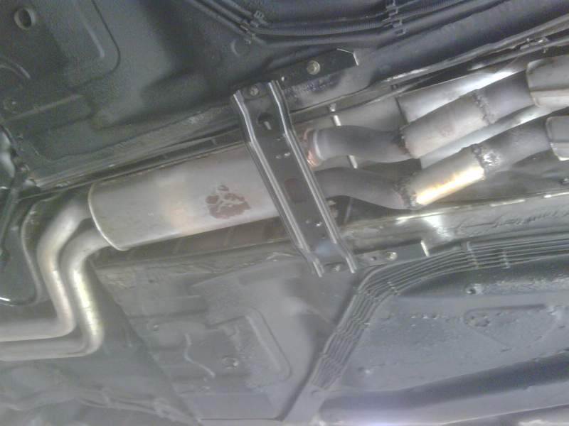

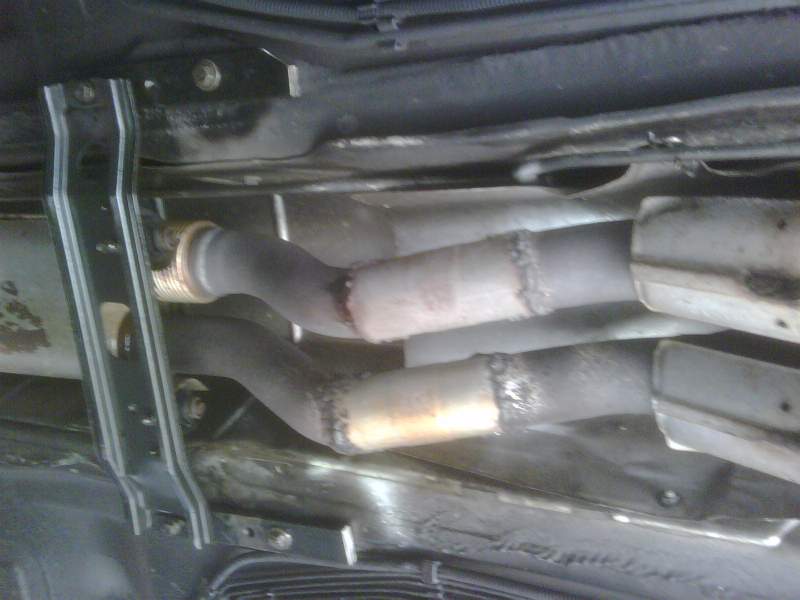

Es ist jetzt schon einige Zeit her - aber ich war dem fachkundigen Publikum noch die genaue Art des Einbaus der zwei Mini-Kats für die Euro 2 Umrüstung schuldig.
Jetzt habe ich endlich einmal Fotos von unten machen können.
Sie entstanden im Rahmen einer Generalüberprüfung durch Auto France in Darmstadt.
Dort stellte man fest, dass die Auspuffanlage nur am Krümmer und am Auspuff hing - ohne Abstützung in der Mitte.
Eine schöne Überraschung.
Da hat der Umrüster wohl am falschen Platz gespart.
Nun konnte mit Hilfe von zwei Schinen doch noch eine stabile Halterung für die Abgasanlage konstruiert werden.
Dem Ingenieur ist nichts zu schwör - oder so ähnlich...
Nun, hier sind die Fotos - so sieht es unter meiner Rennsänfte zurzeit aus:
Also ging es bei der Euro 2 - Umrüstung doch nicht ganz ohne Basteleien ab - zumindest bei meinem XM.
Was denkt das Fachpublikum bezüglich dieser Konstruktion?
Was ist Auto France?
Uns warum eine zusätzliche Stütze wenn die Minikats sogar eingeschweißt sind?

Diese "Konstruktion" sieht in der Tat etwas ungewöhnlich aus. Mir fehlt auf den Fotos ein wenig der Überblick, aber da, wo die beiden MiniKats reingebrutzelt sind, sitzen wimre normalerweise schon die beiden grossen Werkskats. Hab ich mal wieder 'nen Knick in der Perspektive oder haben die etwa wirklich die Hauptkats rausgeschmissen?? (vgl. die Skizze in #12)

Und am großen Topf hinter den Kats und auf der Stütz-Schiene befindet sich ein angeschweißter Bügel.
Unten endet dieser Bügel mit zwei waagrechten Streben, die jetzt auf der Stütz-Schiene aufliegen.
Und das obere Ende ist mit dem großen Topf verschweißt.
Es sieht nicht so aus, als wäre dieser Bügel nachträglich angebracht worden.
Ich gehe daher davon aus, dass die Streben dieses Bügels auf der Stütz-Schiene aufliegen sollen.
Die mechanische Belastung durch das Gewicht der Auspuffanlage und durch die Motorbewegungen wird so durch Abstützen gemildert.
Ist das nicht bei jedem XM so?
Ergänzung: Durch die zwei Euro-2 Kats wurde der nachfolgende Topf etwas nach hinten versetzt - normalerweise wäre die Stütz-Schiene also etwas weiter vorne.
@Juergen_
Der XM hat jetzt fast so viele Katalysatoren (5) wie Zylinder (6).
Die Euro-2 Kats wurden meines Wissens vor die anderen Kats der zwei Abgasstränge eingeschweißt.
Bearbeitet von zxspectrum128
Die Strebe habe ich auch unterm 2.0i.
Und bei einigen Auspuffanlagen gabs wohl an der Stelle einen Puffer, so daß die Aupuffanlage tatsächlich komplett darauf aufliegt.
Thunderstorm Technologies hatte das auch so drunter. Strebe am Auspuffrohr und Gummiblöcke als Auflage.
Bei mir ist nur Kat und Dämpfer verschweißt, weil generell nach zwei Jahren sich die Anlage so weit absenkt, daß sie auf der Strebe klappert.
Klar, wenn die einzigen Anbindungen der Flansch Krümmer/Motor und dann erst neben dem rechten Hinterrad wieder sind. Dazwischen hängen ei ndickes Rohr und zwei Dämpfer frei. Am falschen Ende gespart bei Cit.
Die Minikats sind die zwei eingeschweißten Rohrstücken. Also zwischen Hauptkat und Vorschalldämpfer. Sieht man doch aufm Bild. Die Hauptkats sond ganz rechts im Bild, die Hitzebleche sieht man.
Der Minikat ist genauso dick, wie das normale Auspuffrohr.
Bearbeitet von BX_LeMans
Klar, wenn die einzigen Anbindungen der Flansch Krümmer/Motor und dann erst neben dem rechten Hinterrad wieder sind. Dazwischen hängen ei ndickes Rohr und zwei Dämpfer frei. Am falschen Ende gespart bei Cit...
Beim 24V war dort aber nicht an der falschen Stelle gespart. Da ruht der Vorschalldämpfer mit 2 Auslegern satt in Gummiklötzen auf dieser Querstrebe!
... Die Minikats sind die zwei eingeschweißten Rohrstücken. Also zwischen Hauptkat und Vorschalldämpfer. Sieht man doch aufm Bild. Die Hauptkats sond ganz rechts im Bild, die Hitzebleche sieht man...
Eben nich, okinal sieht das anders aus, ich hab doch so'n Ding inner Garage stehn! Bearbeitet von Juergen_
Das machen die bestimmt, falls da was abrostet. Damit da nix auf der Straße schleift und sich in nem Schlagloch verhakt (so meinem Scheff im Benz passiert, hinten alles putt). :)
@Jürgen : Von der Länge kommen die beiden eingeschweißten Teile im Bild dem Minikat sehr Nahe. Schaut bei mir genauso aus, wie ein eingesetztes Stück Rohr.
Ich denke mal, bei der allerersten Auspuffanlage ab erk hat das beim 2Liter genauso aufgelegen mit den Gummiblöcken. Nur kreigt man nichtmal vom Cithändler Ersatz mit dieser Halterung. Ab dem ersten Dämpfertausch - auch mit Originalteil - hängt das frei auf gut 3Metern Länge. Und dieser Konus verdreht sich mit der Zeit nunmal. Oder, wies mir passiert ist, der ORIGINAL Dämpfer vom Cithändler ist so weich in den Verschlußblechen, daß man beim Absinken zusehen kann.
