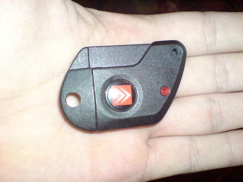

leider funktioniert die Funkfernbedienung seit dem kauf des Fahrzeugs nicht. Damals war einfach keine Baterie in der
Funkfernbedienung, so dass ich der Annahme war, dass hier die Ursache in der nichtfunktion liegt.
Letztens habe ich dann die Batterie gewechselt, die rote Kontrolldiode auf dem Funksender leuchtet auch auf, sobald der Knopf betätigt wird.
Es handelt sich um einen Handsender mit nur einem Knopf-also nicht die sogenannte Super-ZV.
In der Annahme, dass eventuell der Handsender defekt ist, habe ich mir einen neuen gebrauchten Handsender besorgt,bei dem ich definitiv sehen
konnte, dass dieser funktioniert ( am Spenderfahrzeug).

also der schlüssel ist kein schlüssel mit ir-sender.
es ist definitiv ein schlüsselsender der ffb. es ist auch der originalschlüssel.

es ist ein handsender der funkfernbedienung mit nur einem knopf und einer roten diode an der seite zur bestätigung.
zur abgrenzung kann ich sagen, dass es diesers schlüssel nicht ist: http://666kb.com/i/ao19twcn8rligxsy6.jpg
ich habe eine neuere version. eher abgerundet.
danke und gruß

Als ich meinen 94er XM im vergangenen Jahr kaufte, ging die FB auch von Anfang an nicht. Auch meine FB hatte nur diesen einen gummierten Knopf auf dem Schlüssel. Tausch der Batterien, Anlernversuche usw. hat alles nichts gebracht.
Habe mir dann in der Bucht eine FB mit zwei Sendern (unter 20 Euro) geschossen den neuen Empfänger an den alten unter dem Handschuhfach geklemmt (durchgeschleift, d.h. den alten drinne gelassen) und seither funktioniert es tadellos.
Ist eine Sache von knapp einer Stunde und von Vorteil ist, wenn man ein Fingergelenk mehr hat als üblich. :)
