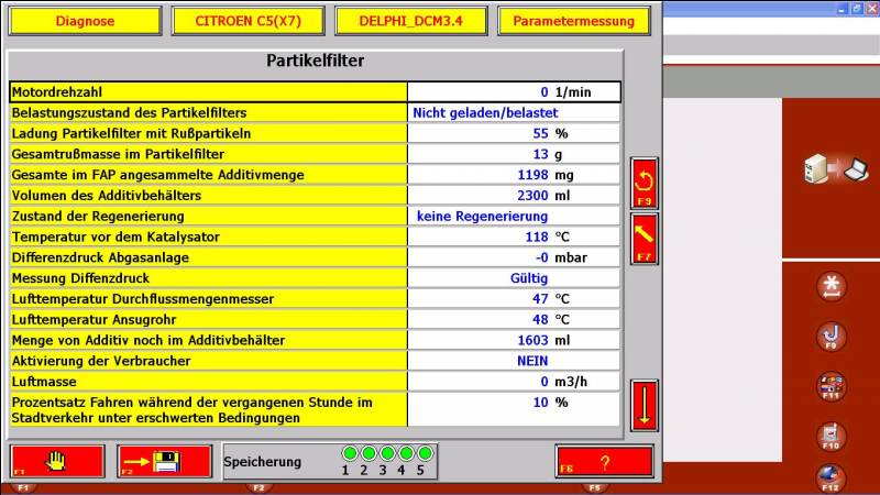

Dann habe ich mit Lexia eine Regeneration des Filters durchgeführt:
man kann auch die ungefährte Restlebensdauer des FAP abfragen, es ergab noch 92.000 km. Ich habe beschlossen, er wird nicht gewechselt.
Wo im Lexia findet sich denn diese Information?
Alternative Frage:
Es müsste ja einen Zusammenhang zwischen im FAP gesammelter Additivmenge und der Meldung "Dieselfilter reinigen" geben (wenn man mal von Störfaktoren wie falschem Motoröl und erhöhtem Ölverbrauch absieht).
Wenn ich deine Daten hochrechne, sollten es ca. 1750 - 1800 mg gesammelte Additivmenge sein, bis der Filter zu reinigen oder zu tauschen ist. Ist das bei jedem C5 mit FAP so? Oder über welchen anderen Weg lässt sich vorhersagen, wann der FAP reinigungsbedürftig ist?
Wo Du das findest, kann ich Dir nicht mehr sagen. Ich kann auch nicht mehr nachschauen mangels C5. Aber ich habe es gefunden, dann wirst Du es auch finden. Es wird bei dieser Funktion die Eingabe der orga-nr erforderlich, es funktioniert nicht bei den früheren C5 III Modellen. Außer, Du gibst einfach eine andere (spätere) Organummer ein.
Was genau die Meldung "Dieselfilter reinigen" auslöst, kann ich nicht sagen. ich habe nur in Erfahrung gebracht, dass ein Differenzdruck von > 150 mbar die "Störung Abgassystem" auslöst und die Motorkontrollleuchte angeht. Nach ein paar Starts ist das wieder weg (oder per Diagnosestation löschen), solange funktioniert auch kein Tempomat.
Man kann über Parametremessung während der Fahrt den Differenzdruck aufzeichnen lassen und so sehen, wie er sich bei starker Beschleunigung entwickelt. Irgendwann ist der Filter aber dann wirklich zu, dass nur Reinigen oder Tauschen hilft.

Erstmal danke für die Antworten. Zum Verbrauch kann ich eine Schätzung beitragen: Aus Bildern weiter oben im Thread kann man lesen, daß der Eolys Tank bei dem Auto 2.3 Liter groß ist. Der hat hier gut 80000 km gehalten, bei etwa 7.5L Diesel/100 km, also 6000L Diesel. Wenn man der Einfachheit halber mal den ganzen Eolys Tank darin verteilt sind das knapp 0.4ml Eolys pro Liter Diesel. Wer sparsamer fährt kommt weiter. Wer Kleinstmengen tankt kommt dann doch nicht so weit wie möglich, dem Beitrag von Ronald gemäß.
@Ronald: Das Bild da oben mit den 1390 ml Eolys Tankvolumen passt nicht zu denen weiter oben (2300 ml). Von welchem Auto ist das?
vor 9 Minuten schrieb arth_:
Von meinem C5 III BlueHDI150, bei ca. 42.000 km

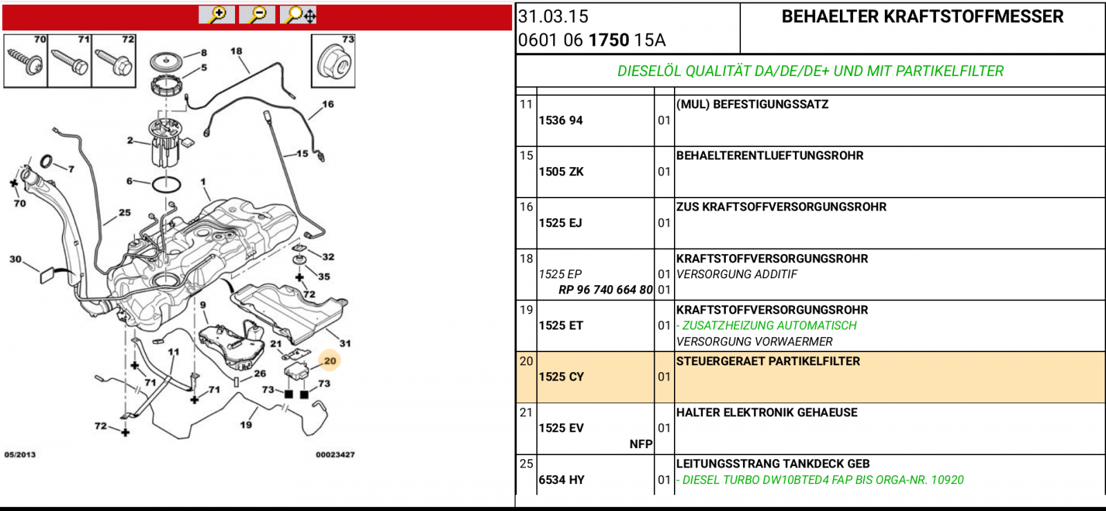

So, von meinem C5-II gibt es neues, nachdem er beim kompetenten (keine Ironie) Freundlichen war.
1. Der Eolys 176 Additivtank ist fast voll. Der ist transparent, das kann man sehen. Da hätte ich auch draufkommen können.
2. Der Meister bzw. sein Lexia kann mit dem Steuergerät fürs Additiv nicht reden. Das ist entweder die Sicherung F10 oder das Steuergerät, das da hinüber ist. Die Sicherung ist ihm nach dem Herunterladen der Schaltpläne eingefallen, die habe ich heute geprüft, leider heil.
Das Steuergerät ist Citroen Teilenummer 1525CY bzw. original von Magneti Marelli, dieses da:
https://erhardt-net.de/nextcloud/index.php/s/dTQpJH2XsqwfALA
Leider weiß offenbar (nicht nur) in dieser Werkstatt keiner wo das Ding eigentlich verbaut ist. Da dort gerade fast alle krank sind, so daß an der Tür ein Schild hängt daß man reduzierte Öffnungszeiten hat habe ich angeboten, das selbst zu tauschen und nur fürs neu Anlernen die Werkstatt zu bemühen.
Vermutung vom Meister war anhand der Schaltpläne, es sei unter dem zentralen Motorsteuergerät (in Fahrtrichtung hinter der Batterie bzw. neben und über dem Luftfilter. Da habe ich gerade reingeschaut, da herrscht gähnende Leere:
https://erhardt-net.de/nextcloud/index.php/s/gHzfMEJF3o8GxYB
Weiß jemand wo sich bei einem C5-II Kombi, Bj. 2005, 2.0HDi 100kW das o.a. Steuergerät fürs DPF Additiv befindet?
Herzlichen Dank für jede hilfreiche Antwort.
