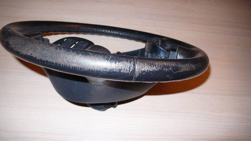

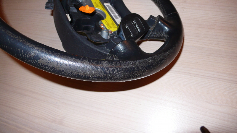

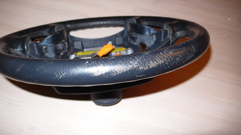

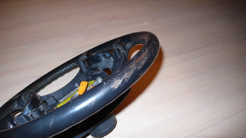

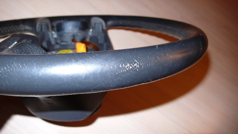

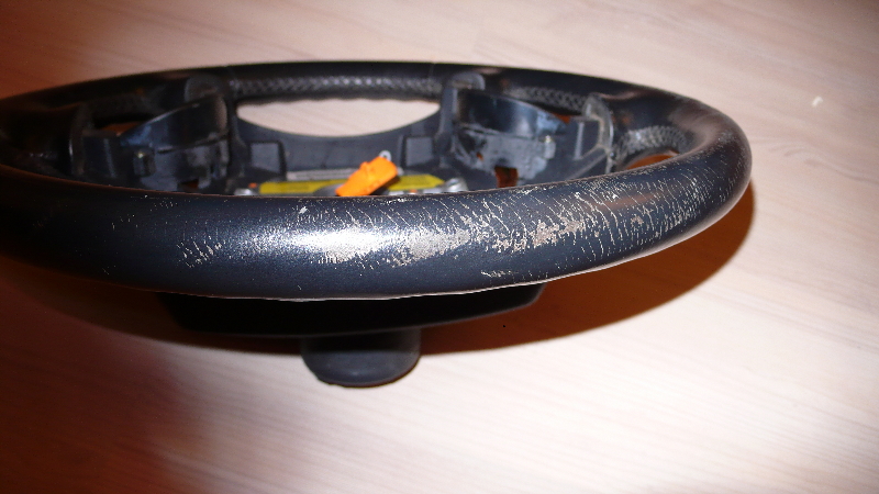

Wer kennt das nicht: Nach 319.000 km mit mehr oder weniger weiten und engen Kurven passiert plötzlich das:
Ein schwerer Fall von Kratzeritis. So sah mein Lederlenrad aus, als es mir frisch zugelaufen war. Mein Gedanke: Da muss man doch was machen. Gesagt, getan. Google anwerfen und dann habe ich herausgefunden, was man machen kann:
- www.lederzentrum.de ansurfen
- E-Mail mit Bildern hinschicken und beraten lassen (die schicken auch Farbkarten)
- Bestellung auslösen: 2x Waschbenzin für Leder, 1x Schleifpad, 1x Farbauffrischer schwarz, 1x Versiegelung, macht ca. 30 Euro.
Wenn die Sachen da sind, kanns losgehen:

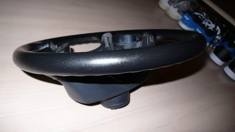

-Lenkrad mit dem Waschbenzin entfetten. Ich hab 3,19x entfettet, 1x pro volle 100.000 km.
-Rauhe Stellen mit dem Schleifpad glatt machen.
-Mit dem Farbauffrischer das Leder bearbeiten, tupfen oder kleine Kreise, trocknen lassen, mehrere Schichten, zwischendurch trocken föhnen.
-Nach der Farbe kommt die Versiegelung: Mehrere Schichten dünn auftragen, zwischendurch föhnen.

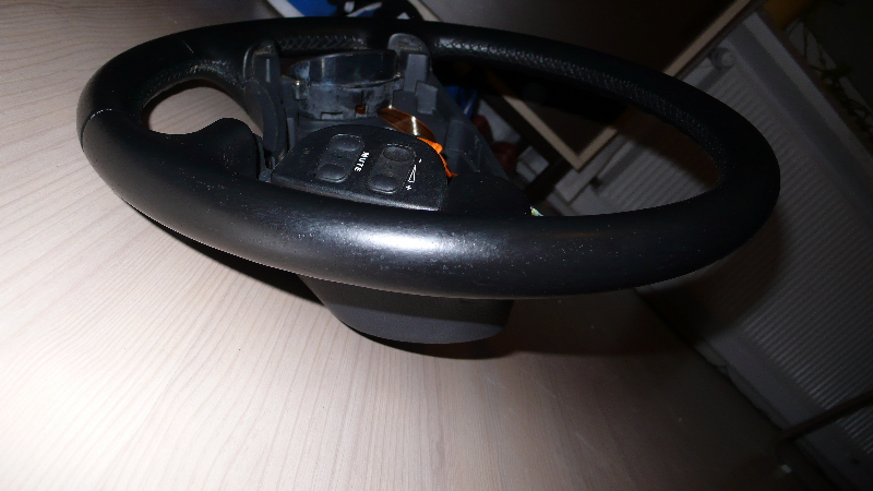

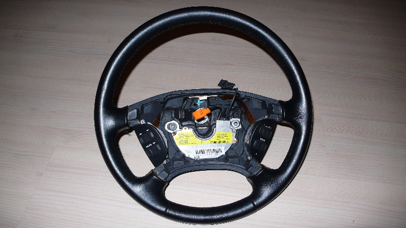

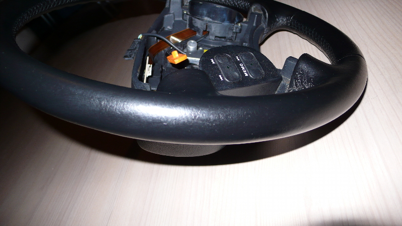

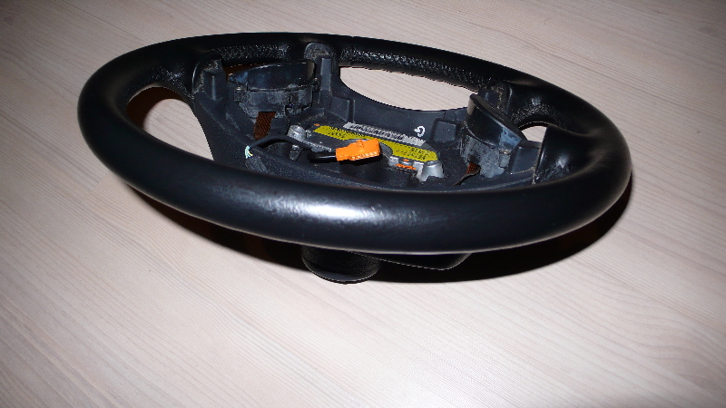

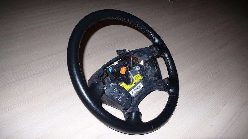

Und so sieht das Lenkrad nach der Kur aus:
Jetzt muss ichs nur noch einbauen.
Achja: Wenn man mit der Farbe Sauerei macht: Kein Problem. Die ist alkohollöslich. Mit Spiritus bekommt man sogar die Hände wieder sauber. :)

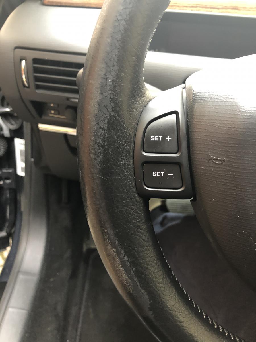

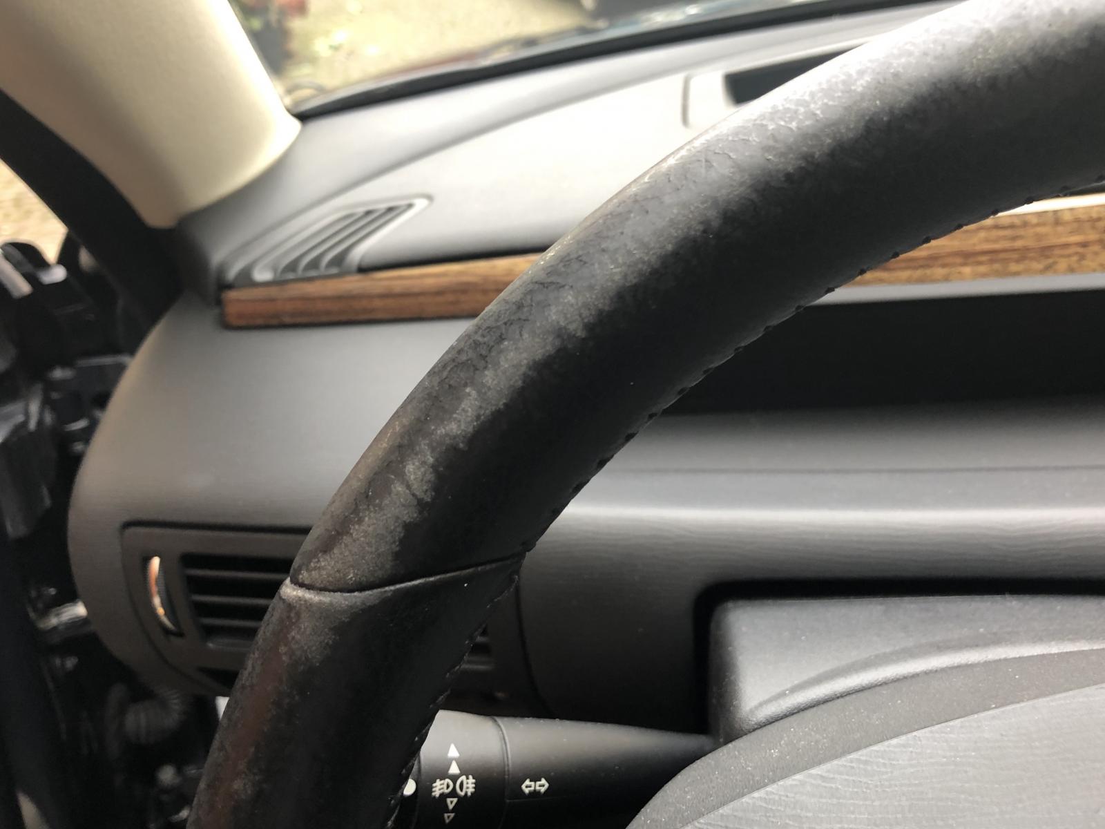

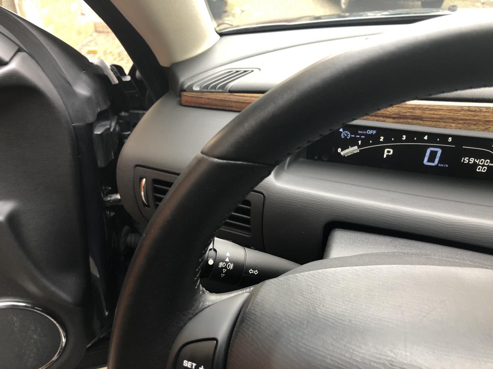

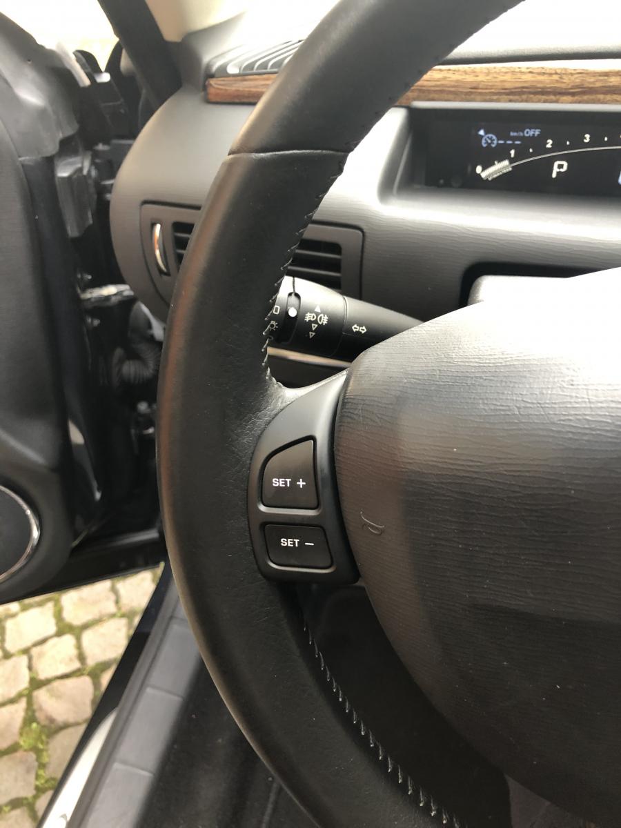

Hole den Thread mal aus der Versenkung.

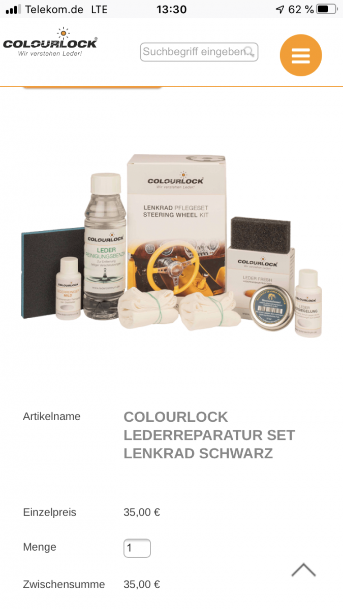

Ich habe das C6-Lenkrad mit dem Set vom Lederzentrum bearbeitet, das Ergebnis kann sich sehenlassen:
Hallo Thomas,
welches Set vom Lederzentrum? Ich habe Colourlock Lederreiniger  stark + ein Schwamm- und Bürstenset vom Zentrum zur Reinigung, anschließend kommt Bense & Eicke Lederfett drauf. So behandle ich Sitze + Lenkräder. Das Fett ist in ca. einer Woche komplett eingezogen, abhängig von den Temperaturen.

35,- Euro, naja. Für rund einen Hunderter bekommt man das Lenkrad professionell neu beledert.
Das geht auch günstiger (wenn man jemanden kennt), oder auch teurer. Dort, wo ich beledern lasse 120 fürs Lenkrad und dann zweimal Versand. Und das ist eigentlich schon günstig. Und dann kommt ja noch der Ein- und Ausbau dazu (Airbag). Und die Reparaturzeit. Nicht jeder hat ein Ersatzlenkrad.
Mit dem Reparaturset kann man sicher mehrere Lenkräder machen. Oder auch mal die ein oder andere angeschubberte Stelle an den Sitzen zB. Also eher 10 Euro. Das Ergebnis sieht dafür ja ganz brauchbar aus.
Ein Kollege hat damit seinen SLK-Innenraum wieder chic gemacht, kann sich sehen lassen. Und es hält.
Mit den Resten habe ich einen Schaltknauf „wiederbelebt“. Das Ergebnis war auch top, solange ich das Auto hatte.
Übrigens finde ich, dass wenig dagegen spricht, ein noch rettbares Originalleder wieder aufzuarbeiten. Irgendwie sehen neu belederte Lenkräder immer aus wie ... äh, neu beledert mit einem Leder, das m.E. nicht ganz dem originalen entspricht. Eher so matt und plasteähnlich wie in aktuellen Neuwagen ;)
vor 12 Stunden schrieb TorstenX1:
Plus Ein- und Ausbau, Hin- und herfahren.
Und so ist die Optik original.
Ausserdem reicht das Set locker für drei Lenkräder.
Bearbeitet von Thomas Hirtes
Ich denke, es kommt ganz stark darauf an, wie das originale Lenkrad aussieht. Ist es nur etwas abgegriffen, macht so eine Aufbereitung sicherlich Sinn. Sind aber schon Risse / Löcher vorhanden, würde ich neu beziehen lassen.
