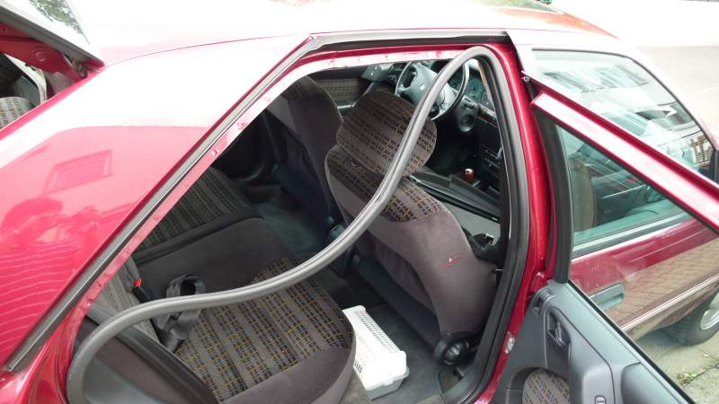

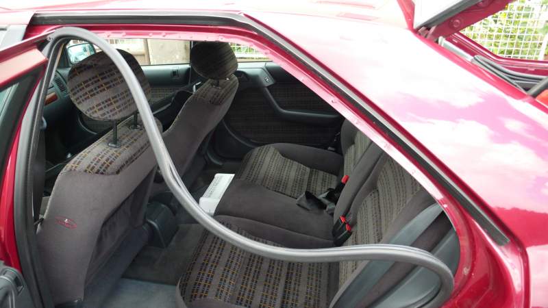

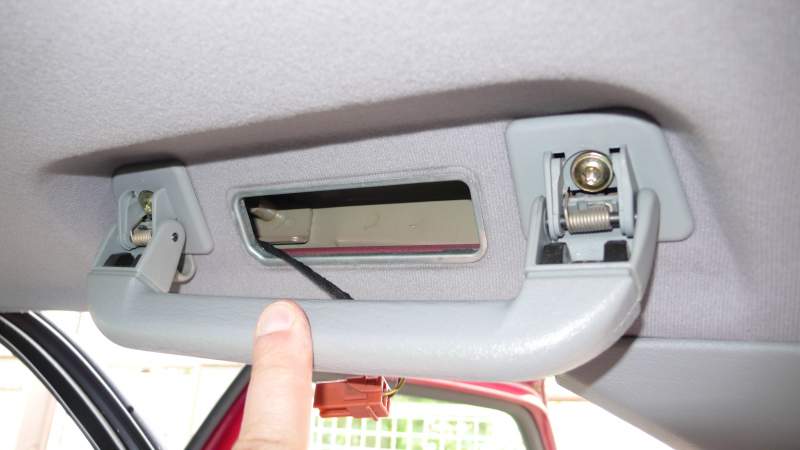

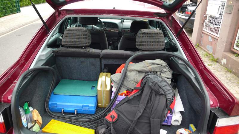

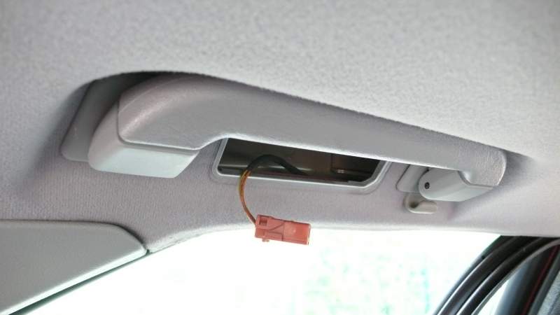

- Lösen der Dichtungen von Türen und Kofferraum (siehe angehängte Bilder)

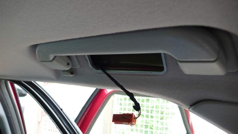

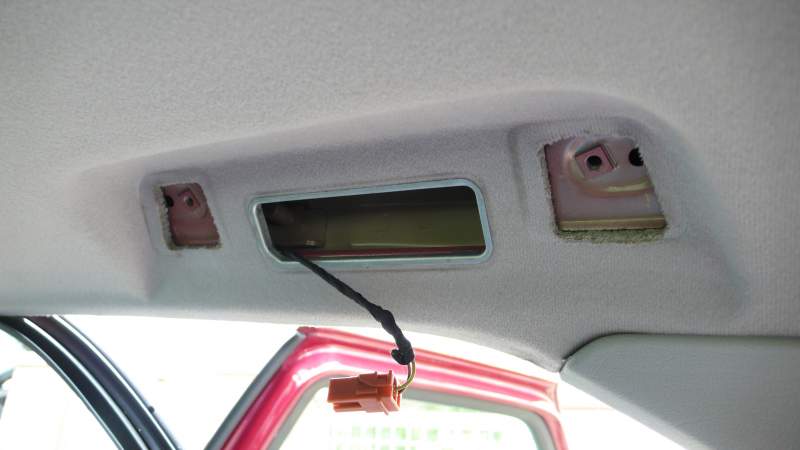

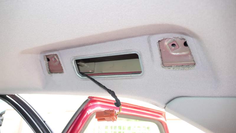

- Ausbau der Leseleuchten (siehe angehängte Bilder)
Fortsetzung im nächsten Beitrag, weil ich nur 5 Bilder anhängen konnte...
Bearbeitet von Kugelblitz
- Abdeckungen über den Schrauben der Haltegriffe entfernen
- Haltegriffe abschrauben

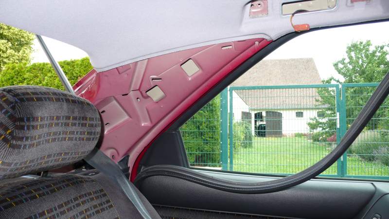

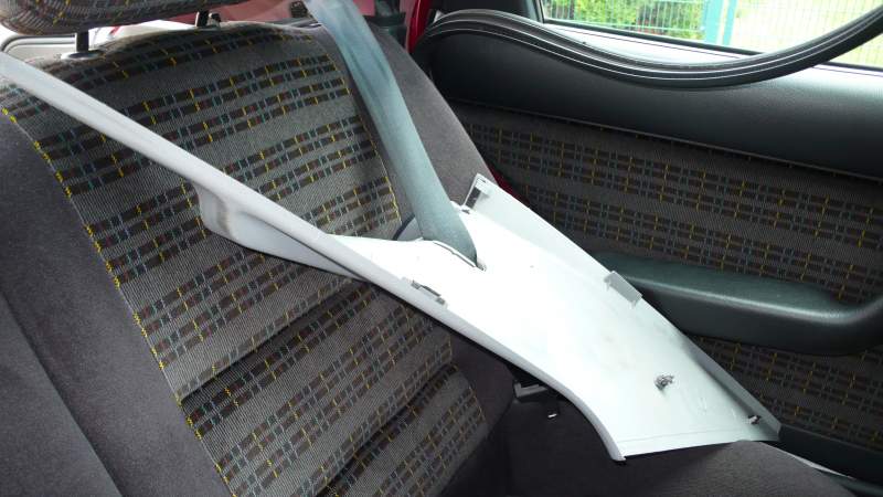

- C-Säulen-Verkleidung abnehmen, da der Gurt da durchläuft, kann man sie nicht ganz weglegen
