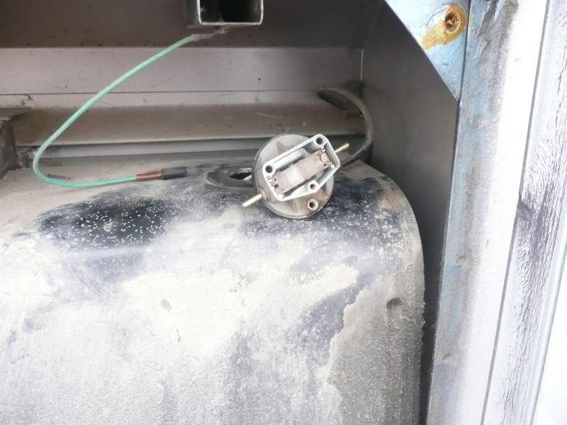

Falls die Tankanzeige sich nicht mehr bewegt oder nur noch unkontrolliert hin und her zuckt:

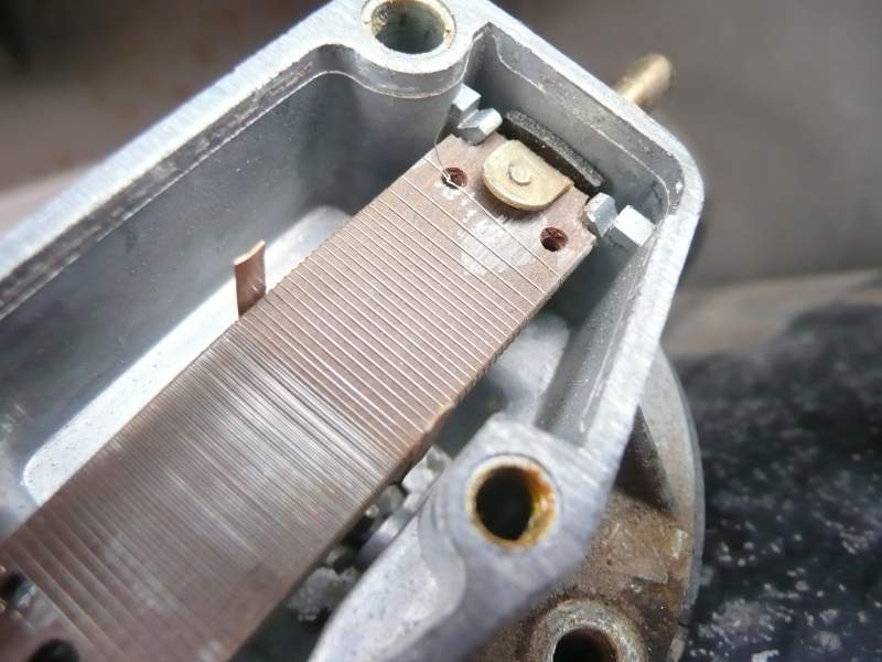

Bei uns war das winzige Drähtchen am Tankgeber losgerüttelt.
Auf einem Plättchen ist ein Draht aufgewickelt, an dem der Schwimmer je nach Füllstand einen Kontakt hin und her bewegt. Der Draht ist nur haarfein und war am Übergang zum Kabelanschluß lose, sodas es anfangs noch hin und her zuckte. Irgendwann war dann Schluß mit zucken und es ging nix mehr.
Mit feinem Schmirgelleinen das Messingplättchen anrauhen, fein Lötfett drauf, mit Lötzinn überziehen und Drähtchen reindrücken. Siehe da, geht wieder. Habe Bilder gemacht, hoffe das ist einigermaßen zu erkennen.
Allzeit ´ne Handbreit Sprit im Tank, Ciao, Paul.
PS: Der Tankgeber ist schlecht auszubauen, deshalb habe ich die Operation am "lebenden Objekt" vorgenommen. Meine Bitte: Keinen Gaslötkolben verwenden.........
Gibt nicht mehr soooo viele HY´s und so ein Tank explodiert zwar nicht gleich, aber die Verpuffung vor dem brennen ist genug, um gehörige Brandblasen und Aufregung zu verursachen. Von den Folgeschäden mal ganz abgesehen.
