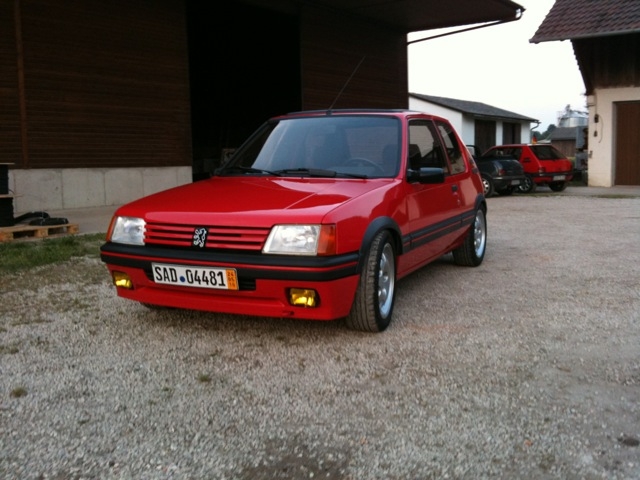

Hier möchte ich euch meinen GTI vorstellen. In "unserem" Forum gibts dazu nen 63-seitigen Thread, den ich aber hier nicht verlinken kann, weil man angemeldet sein muss.
Daher gibts hier die Kurzfassung mit einigen Bildern der Restauration.
Ich hoffe, es ist in Ordnung, dass es kein Citroen ist? (immerhin mit nem Motor, den ihr auch aus diversen Cit-Modellen kennen solltet)
Gekauft hab ich den kleinen mitte letzten Jahres für 250 Euro vom Händler, der anscheinend nicht wusste, dass die GTI's recht begehrt sind. *g*
Er wurde schööön von Franzosen, Belgiern und Deutschen wegen dem mobile.de-Inserat terrorisiert ;)
Überführt habe ich ihn auf eigener Achse, nach einem 8 Jahre andauernden Dornröschenschlaf...
So kam er dann zu mir:

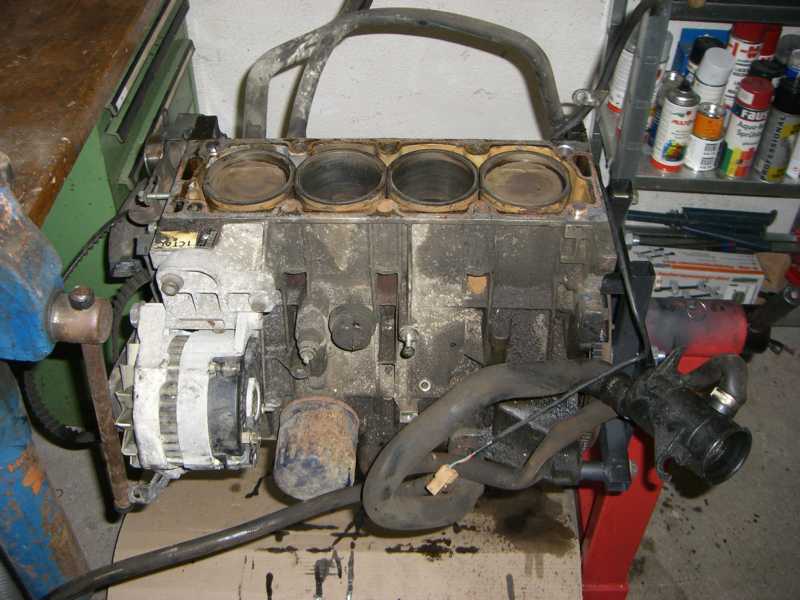

...dann wurde er zerlegt (ich wollte ihn ursprünglich schlachten, nachdem das Seitenteil durchgerostet war)
währenddessen stellte ich allerdings fest, dass der Gesamtzustand mehr als brauchbar war (man muss dazu sagen, dass Peugeot eigentlich relativ wenig Rostprobleme am 205 hat):

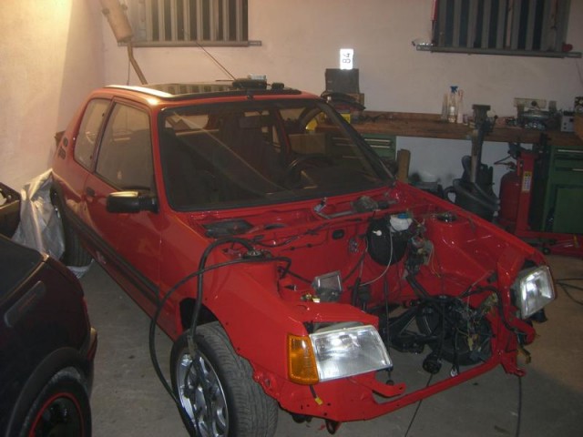

also wurde der Wiederaufbau beschlossen... und das Auto fertig für den Lackierer gemacht:
Während der Lackierer sich in Sachen Rostbehandlung, Blechaustausch und Verzinkung austoben durfte, hab ich begonnen, alte Teile aufzuarbeiten:
...nach 14 Tagen ENDLICH:

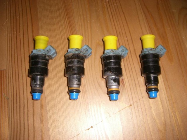

Einspritzdüsen auf korrekte Überholung geprüft:

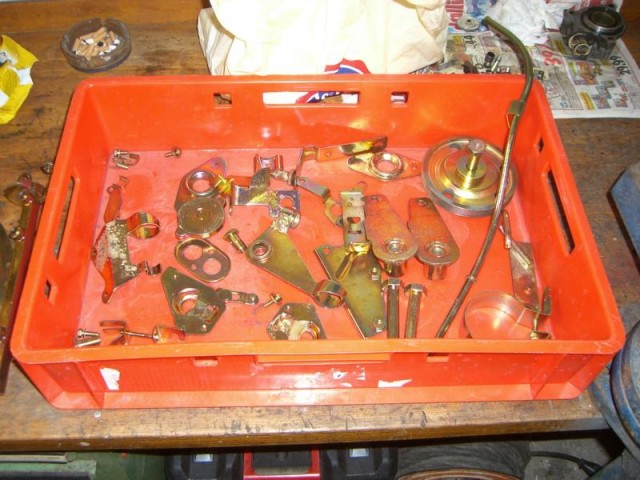

Teile vom Verzinker wieder bekommen:
file.php?id=65&t=1

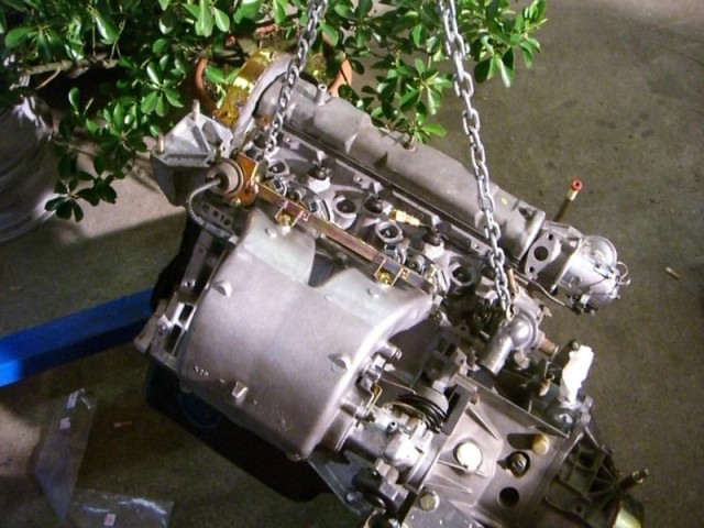

Motor fertig zum Einbau:
file.php?id=72&t=1
file.php?id=75&t=1
Kleiner Zwischenstand:
file.php?id=76&t=1

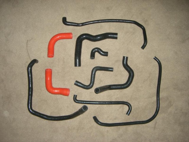

neue Kühlwasserschläuche:

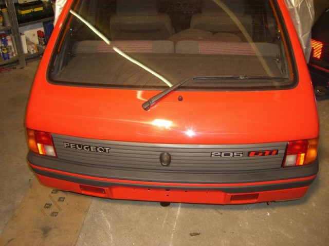

Neue Plastikschilder für das Heck:

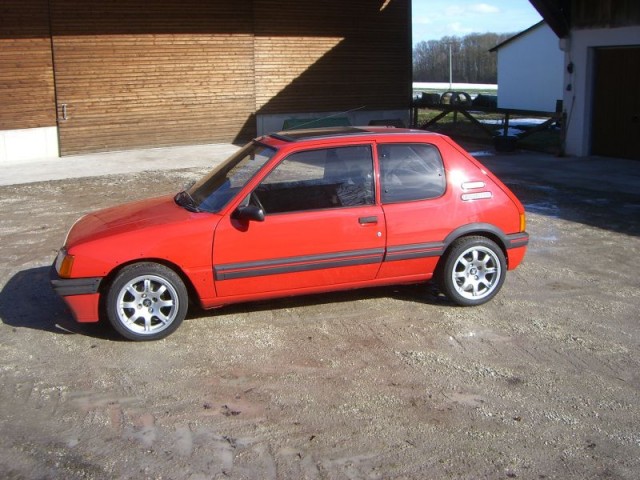

Fast fertig:
file.php?id=320&t=1
Nach etwa einem Jahr, >6000 Euro, VIEEEEEL Schweiß, Arbeit, Wahnsinn und zerbrochener Beziehung:
file.php?id=1248
file.php?id=1250
Aktuell fehlt noch die Korrekte Einstellung der Zündung, da der Motor etwas überarbeitet worden ist (Zylinderkopf vom 120PS 1.9, Ventilschäfte abgedreht, Kanäle poliert, Schrick-Nocke, etc,etc,etc...)
Ausserdem noch die TÜV-Abnahme, die sollte aber kein Problem sein.

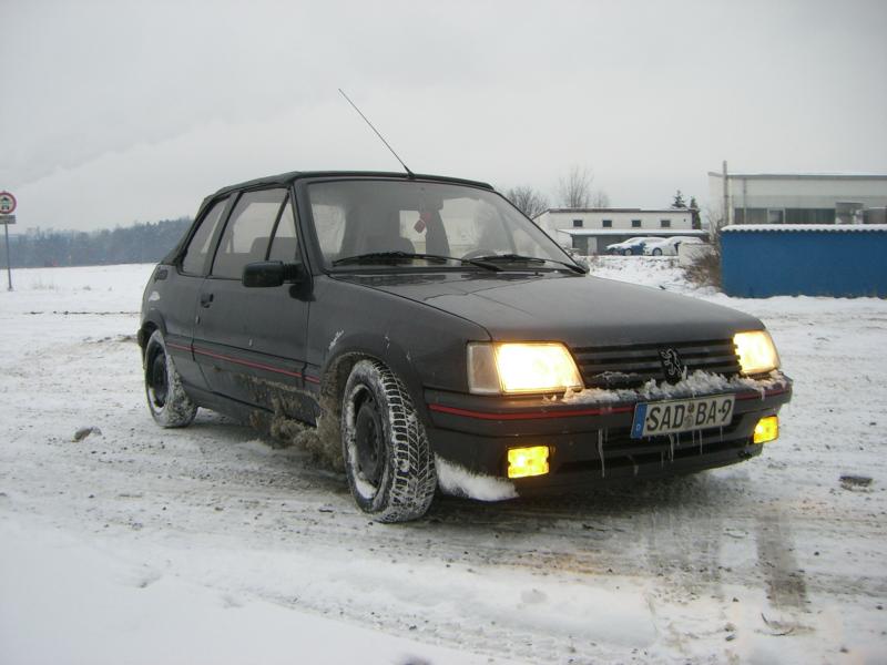

hier die bilder vom gentry mit xm-turbobenziner:

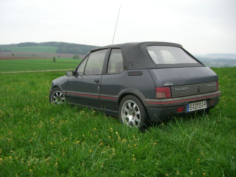

...uuuund vom alltagscabrio:
file.php?id=935
file.php?id=937
...ich mag die patina an dem teil- ne wäsche gibts selten, dafür wird er technisch schon so halbwegs auf dem laufenden gehalten. (neue pleullager, regelmässiger ölwechsel, etc...)

da ich den alten beitrag irgendwie nicht nochmal editieren kann, hier noch ein paar fotos vom gentry, so sieht er aktuell aus. (bilder aus dem letzten post sind 3 jahre alt, noch mit 911er turbo schriftzug (war mir eindeutig zu affig nach ner zeit, jetzt ziert der originale XM Turbo C.T. schriftzug das heck *g*)

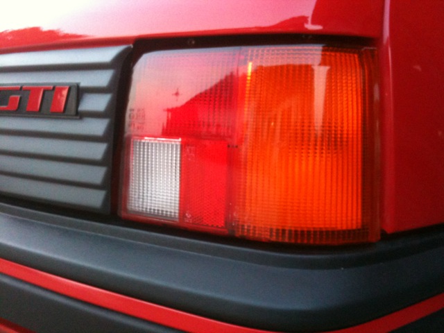

Was hast du mit dier Ruecklichten gemacht?
tomi
hi!
das bild zeigt links die überarbeitete, und rechts die unbehandelte rückleuchte- wohlgemerkt beide schon sauber abgespült...:
überarbeitet habe ich wie folgt:
- komplett zerlegt (dichtungen, reflektor, abdeckung, etc,etc,etc...)
- alles abgespült mit autoshampoo und anschliessend abgetrocknet
- rückleuchtengläser zuerst mit lackreiniger (einszett), anschliessend mit normaler autopolitur (ebenfalls einszett) poliert. da braucht man nix für kunststoffe, autopolitur geht hier wirklich absolut klasse!
- alles wieder zusammengesetzt
sieht aus wie neu, und kostet NIX ausser bissl arbeit.
