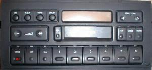

Hier ein kleiner Überblick der X2 Werksradios.

Das dürfte dann wohl das 4035 sein.
Moin,
das von Dir mit 4035 gekennzeichnete Gerät ist NICHT das 4035, sondern das 2030 aus dem X1.
Das mit 3035 gekennzeichnete Gerät ist NICHT das 3035, sondern das 4035 RDS.
Geile Zusammenstellung! Vielen Dank für die Mühe!
Das Foto von dem 3035 könnte aus meiner Karre sein, genau das ist es. Habe mittlerweile (hoffe ich) den passenden Adapter gefunden:
