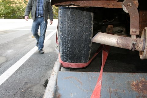

er hat gepaßt:
Nach 18h Rückfahrt ist er endlich da!
