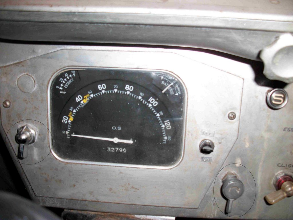

habe bei der ersten Probefahrt folgende Frage:
Weiß gemand wofür die zwei eingekreisten Schalter sind?

Der rechte sieht genau so aus wie der Zündversteller beim Traction
Oha, das hört sich kompliziert an. Sicherlich muss ich gelentlich daran drehen... während der Fahrt waren doch einige Fehlzündungen zu vernehmen, evt. liegts ja daran....
Danke für den Hinweis Gerhard
Vorm Starten den Choke (wenn er einen hat) ziehen und die Zündverstellung auf spät drehen. Motor einschalten. Nach dem Starten den Choke (wenn vor handen) wieder ein Stück rein, bis der Motor relativ rund läuft. Im Laufe des Warmlaufens des Motors den Regler wieder auf früh verstellen.
Hab zwar mnicht so ein Auto, hab aber zuHaus das Kraftfahrerhandbuch von 1943 liegen, wo das auch drin steht, wie man das alles richtig bedient.
Hallo Rudi,
der rechte Schalter ist wie von den anderen schon erwähnt die Verstellung für den Zündverteiler,
und der linke ist der Parklichtschalter.

Choke hat er, allerdings ist nur on und off gefühlt möglich.
Sagt Dein Buch auch wo spät/früh erreicht wird (links oder rechts rum....).
Ist ja der Hammer das ich den Zündzeitpunkt einstellen kann/muss.
Hallo Leander, Parkleuchte muss ich nochmal prüfen, ist natürlich möglich.

Ich schreib Dir mal auf, was er zum Startvorgang sagt:
"Kraftstoffhahn öffnen; prüfen, ob nicht etwa ein Gang eingeschaltet ist, Handbremse fest, Zündhebel fast auf Spätzündung; Zündung einschalten, anlassen (dabei, wenn nötig Starterklappe schließen).....
....Nach Anspringen des Motors mäßig Gas geben und mit mäßig erhöhter Drehzehl warm laufen lassen - nicht hochjagen! Starterklappe öffnen. Korrecktor und ähnliche Einrichtungen auf "Normal" stellen"
(Quelle: Handbuch für Kradftfahrer, 8.Auflage, Nachdruck 1942, S.312, XI.Fahrschule, 2.Parktisches Fahren, D.Anlassen)
MfG DS
Danke für die Tipps,
habe was zur Zündverstellung auf http://www.tractionavant.ch/Berichte/Zuendung/Zuendung.htm gefunden.
Beim Start den Zündversteller auf Spät also links drehen, bei Drehzahl auf Früh also rechts drehen.
Der Stand bisher immer auf voll Früh, erklärt schlechtes Anspringen aber nicht die Aussetzter bei Drehzahl.
Werde das ganze wohl mal genau prüfen müssen..
