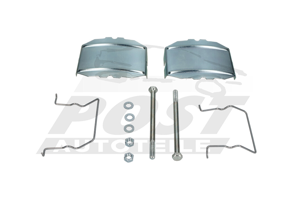

Ich wechsle beim Xantia die Hinteren Bremsklötze, hinter jedem sitzt eine Schenkelfeder für die es 2 Einbaumöglichkeiten gibt. Die waren an meinem Xantia leider nicht Symetrisch verbaut. Auf der linken seite war die innere nach vorn, die äußere nach hinten verbaut. Auf der rechten Seite die innere nach vorn und die Äußere nach vorn verbaut.
Kann mir jemand das Einbauprinzip erklären, Ich vermute die beiden Federn sitzen sich pro Sattel parallel gegenüber und zeigen in Richtung der Drehrichtung der Bremsscheibe. Die Bremsbacken fangen die Scheibe dadurch V-Förmig ein. Gruß Matthias
der breite Teil des Blechs kommt nach unten, wenn der Sattel vorn sitzt.

Hat mal jemand ein Bild von dieser "Schenkelfeder"?
Ich stehe grad auf dem Schlauch, habe aber den Verdacht, daß ein diesbezüglicher Fehler für ein unschönes Geräusch an meiner Hinterradbremse zuständig sein könnte.
Hat mal jemand ein Bild von dieser "Schenkelfeder"?...
Matthias mein die "Anti-Quietsch-Bleche".
Die wurden wohl bei späteren XA gespart...icon11.gif (Mein BX Break Saugdiesel hatte die auch v+ h).

Ich nenne das flache Blech Schenkelfeder (es hat die Kontur eines Bremsbackens, berührt den Bremszylinder aber nur seitlich. Die Seite kann man sich aussuchen indem man das Teil dreht) weil dieser Name in meiner Reparaturanleitung erwähnt wird, Dort soll man sich die Lage merken und das wieder so montieren. Evtl ist mit dem Namen auch die eine Feder gemeint die von oben auf die Bremsbeläge drückt. Gruß Matthias
Es sind die anti Quietsch Bleche im letzten Bild.
Moin Matthias,
ja das wird so stimmen. Die "Schenkelfeder" (pro Sattel 1x) wird mit dem Bügel nach oben eingebaut. Also die Klammern drücken unten gegen den Sattel und oben drückt der Bügel gegen die Bremsbeläge.
Die Anti-Quietsch Bleche (pro Sattel 2x) werden mit der großen Blechlasche nach unten montiert. Dadurch wird wohl der Bremsbelag leicht schräg an die Scheibe gedrückt und ein Quietschgeräusch verhindert.
Gruß, Ronny
Ach ja, die Feder spannt sich erst, wenn die lange 5er Schraube in den Sattel und durch alle Bleche und Bremsbeläge geschoben ist, da die Feder darunter liegt...

ei hoppla, Anitquitschblech... gibt's die separat?
Mein Xantia X2 Break quitscht nach dem Belag und Scheibenwechsel zum Steinerweichen.
Leider hatte ein Anphasen nur 20km erfolg.
Bei den neuen Belegen war kein solches Blech beigelegt und die alten habe ich schon entsorgt.
Sollten vielleicht die Bleche dabeisein?

Schau mal in #8 dort gibts die hinteren Klötze mit Blechen.
Wo Quietscht es bei dir? Hinten? Gruß Matthias
Hi Mattias,
wegen dem Bild bin ich ja draufgekommen dass evtl. Bleche fehlen.
Die abgebildeten sind für die Limmo.
Ich habe diese: http://www.f-w-meisen.de/gast/details.php?id=217573 und bei den Break Klötzen hinten sind nirgens Bleche mit abgebildet. Auch nicht bei den Freodo http://www.f-w-meisen.de/gast/details.php?id=217528

Einige schreiben von "Antiquietschblechen"? Ich habe beim CITROËN-Händler den Bremsklotzsatz 1617255680 gekauft. Dort sind keine neuen Bleche jeglicher Art dabei. Ich gehe davon aus, dass ich alle Bleche und Klammern sauber reinigen und wiederverwenden kann?
Was ich bisher habe ist die Bildtafel XANTIA 2 - 0291 04 451601 mit Abbildung 09.10.19 451601 (HINTERE BREMSSCHEIBEN UND BREMSBELAEGE) und dort gibt es mit Teil Nummer 10 ("ABSCHIRMBLECH F AUAPUFF", 5 438 689) und Teil Nummer 9 ("Feder F BREMSPLAKETTEN, 95 608 524) keine "anderen" Bleche und Federn.

Antiquietschleche braucht keiner. Aber wenn du welche hast, dann bau sie ein - bei manchen Belägen sind sie dabei, bei manchen nicht. Schaden tun sie auch nicht.
Bremszubehör, also Schrauben/Federn/Abdeckbleche etc bei Belagwechsel immer erneuern.

Da hier immerwieder die fehlenden Anti-Quietsch-Bleche erwähnt werden :
Die werden eigentlich nicht gebraucht. Einfach etwas Kupferpaste hauchdünn auf die Rückseite der Bremsbeläge und gut. Und kommt mir jetzt bitte nicht wieder mit der 20 Jahre alten Diskussion, daß man das bei ABS-Anlagen nicht machen darf. Das ist widerlegter Quatsch. Und sicherheitshalber Anti-Quietsch-Bleche UND Kupferpaste verwenden ist genauso Quatsch  ;)
