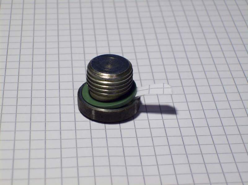

So, und nun die Auflösung:
In beiden Schrauben befinden sich Gummidichtringe! Diese sind rechteckig, grün gefärbt und liegen plan im Schraubenkopf, hier ein Bild der Ablassschraube:
Ist das nicht lustig? - ZF verbaut in seinem Getriebe Dichtringe in LHM-Farbe, die genauso wie an den Federkugelaufnahmen flach in einer Nut liegen. Was für ein Service für Citroën. ;)
An der Ablassschraube war der Innensechskant von früheren Ölwechseln schon ordentlich vermurkst und rundgedreht, die habe ich dann durch eine PSA-Standard-Ölablassschraube mit Innenvierkant aus dem Zubehör ersetzt. "M16 x schlagmichtot" (Den passenden Vierkantschlüssel hat doch eh jeder von uns... ;))
Und beide Schrauben habe ich dann mit neuen Kupferdichtringen kombiniert. (Die alten Gummiringe sahen schon sehr platt aus.) Mir sind da die weichen, "gefüllten" Kupferringe am liebsten. Die richtigen Abmessungen sind dann (Innendurchmesser x Außendurchmesser x Höhe):
- Ablassschraube: 16 x 22 x 2
- Überlaufschraube: 12 x 16 x 2

Richtig lesen! Die Ablassschraube habe ich erneuert, die neue hatte diese Sonderkonstruktion natürlich nicht, brauchte also einen Dichtring.
Die Überlaufschraube habe ich gelassen, aber da war der Gummiring schon arg platt in seiner Nut... Der zusätzliche Kupferring wird hauptsächlich vom Bund der Schraube gequetscht und nicht in den Gummi gedrückt.
