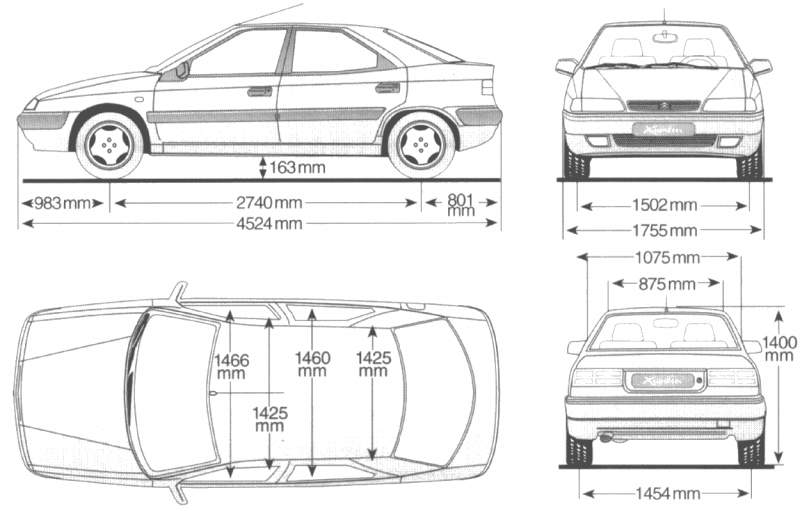

Der ist sowohl vorn als auch hinten zu hoch.
Hier mal ein Bild, wie es aussehen sollte:
