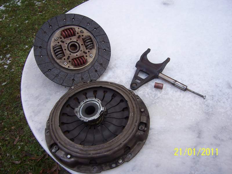

Hallo, die ebay-Kupplung dürfte passen, denn Kupplungsscheibendurchmesser (242mm) und Verzahnung (21 Zähne) stimmen hier schon mal.
Eine gescheite Auskunft vom Verkäufer kriegst du leider nicht, nur einen Verweis auf die bereits vorhandenen techn. Daten, die du vergleichen kannst.
Bei dieser gezogenen Kupplung bilden Ausrücklager und Druckplatte eine Einheit und sind nicht demontierbar.
Um das Getriebe vom Motor zu trennen, musst du den Lagerbolzen ausziehen. Geht alles einfach, wenn Motor und Getriebe draußen sind.
Habe gerade sowas in Arbeit, weil ich meine stark undichte Diravilenkung wechseln muss. Dabei habe ich mir natürlich auch die Kupplung angeguckt.
Werde mal hierzu ein Bildchen einstellen, event. morgen.
Gruß Joachim

So sieht sie aus, die Gezogene Kupplung nach 240TKM immer noch brauchbar. Ich werde sie wieder einbauen.
Vielleicht taugt die ebay Kupplung doch was, es gibt schließlich 3 J. Garantie und der Preis ist niedrig, weil kaum noch nachgefragt, wer weiß?
Klar, nur was nutzt die Garantie, wenn man die Arbeit doppelt machen muß?
Übrigens gibt's Mindestmaße für die Reibscheibe (weiß nicht mehr wo die stehen), aber enscheidend ist der Zustand des Ausrücklagers, was man mit einiger Erfahrung beurteilen kann (Geräusch und Gängigkeit, selbst ohne Spiel).
Gruß Michael

Soo Kupplung ist drin Original Cit ..also Valeo..habe einen neuen Satz von einen ACCM kaufen können..
Kupplungsausrückhebel war komplett fest gegammelt…habe ein paar stunden damit verbracht diese
raus zu kriegen…wird wahrscheinlich der Grund gewesen sein das der ab und zu durchrutschte.
Die Scheibe war noch erstaunlich gut im Schoß (noch ca.1 mm rillen drin..bei der neue sind es ca.3 mm)
und das bei 250000 km (ich glaube das ist noch die erste da das Auto gekauft würde mit 90000 auf dem Tacho
und da wird diese noch wohl nicht gewechselt gewesen sein..
