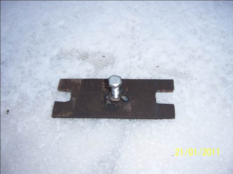

Bremstrommel und Radlager bilden beim C3 eine Einheit und können nur mit einem Abzieher ausgebaut werden.
Vorher durch ein Radbolzenloch mit einem Schraubendreher die autom. Bremsbelagsnachstellung im unteren Bereich entspannen,
sonst geht die Trommel nicht runter, weil sie innerlich durch Abnutzung einen Grad bildet.
Einen Abzieher hierfür habe ich mir aus einem Stück Flacheisen gebaut.

Hier mein "Zweiarmabzieher" gebaut aus einem Flacheisen 13x5x0,5 cm.
Wird mit 2 Radschrauben auf die Bremstrommel geschraubt, die M8-Mutter gegen die
Radnabe einschrauben und die Bremstrommel samt Radlager wird abgezogen.
Benötigt werden Flex, 8er Bohrer und 3 Schweißpunkte für die M8 Mutter.

Nochmals danke für deine Mühe- auch mit dem Bild - echt Klasse!
