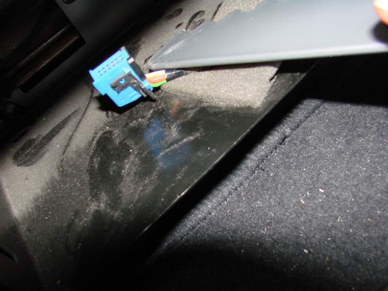

Hallo zusammen,
ich habe einen C5 II und den blauen Stecker unter dem Beifahrersitz.
Ich möchte jetzt einen Wechsler einbauen und habe einen Blaupunkt Modell IDC A 09 ins Auge gefasst weiß aber nicht genau ob er passt bezüglich des Bus Systems.
Benötige ich noch einen Adapter für den blauen Stecker oder passt dieser so in den Wechsler?
Wenn einer noch einen Wechsler zu verkaufen hat, kann er mir diesen gern anbieten.
Gruß Jens

danke dir c5_klaus,
naja es hilft ein bisschen, denn das Kabel mit dem blauen Stecker auf dem Foto liegt schon unter dem Sitz bei mir, ich habe zwar noch nicht am Radio nachgesehen, ob es auch da ankommt, aber davon gehe ich mal aus.
Was ich jetzt noch nicht weiß, ist, passt der abgebildete Stecker unter dem Beifahrersitz direkt in den und wenn ja in welchen Wechslertyp?
Gruß Jens
