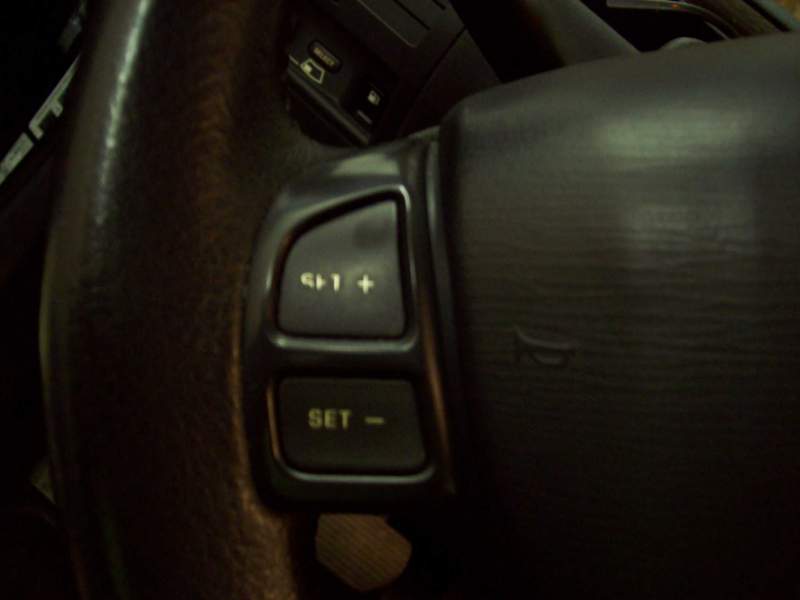

bei mir ist es die linke obere taste, ich hab vorsichtig den restlichen softlack entfernt. auf dem plastik darunter sind auch die beschriftungen. Sie sauber aus, fällt nicht auf.

So sieht's bei meinem Wagen aus. Werde den Softlack mal komplett abknibbeln.
schick mir deine mailadresse, ich kann sie nicht sehen.
Nichtkürzerals6Zeichen
Dann bitte noch ein Foto! Ich lasse es momentan noch bei den Blasen, aber das Abknibbeln hat mich auch schon oft gejuckt. Wenn man es nicht jeden Tag sehen würde!
Hier die Bilder von unserem schmitz:post-22627-14484769986946_thumb.jpg
Man kann SET+ kaum noch lesen. Liegt das am Foto?
nee das ist so, ließ sich nicht mehr alles retten, bei der taste set- ist der softlack noch dran, der unterschied mit und ohne softlack fällt nur bei genauerem hinsehen auf.
