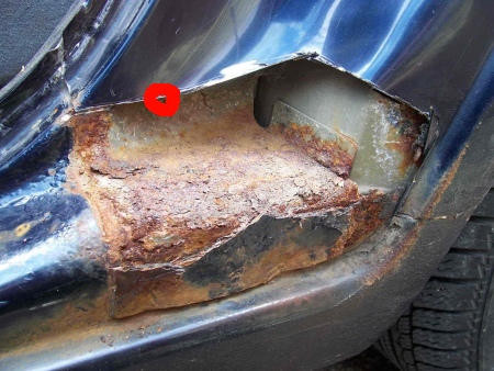

Die "Heul"-Ecke, gibts auch in rechts, hier aber links:
Fred
Ach, das kleine Ding?
Bei mir ist es deutlich schlimmer, optisch gesehen.
Die angesprochene Schweißnaht ist nahezu rostfrei.
Mein Rost ist circa hier:

Ach du Schreck! Naja... Wenn man sich das mal genauer ansieht, sieht man ja, daß das echt eine unglückliche Stelle ist, mit diesen langen Überlappungen. Mit ein wenig Dreck zwischen den Blechen tut die Kapilarwirkung ihr übriges!

Ich glaub, das kommt eher von hinten aus dem Radhaus da rein. Entweder ist der Stopfen weg oder es ist ein Spalt zwischen Radlaufblech und Schweller, wo es reinsaut. Bei der Limo ist der Spalt ganz schmal, vllt. 1-2mm, beim Break dagegen ist das ein Riesenloch, mit Dichtmasse zugemacht, die im Laufe der Jahre undicht wird (Breakfahrer bitte korrigieren). Daher hat der das auch schlimmer als die Limo.
Hab mir grad ein Endoskop vom Conrad gekauft, da werd ich mal mit reingucken. Bei Oppa sein gehts auf der linken Seite seit neuestem gut los, mal sehen, was da von innen los ist. Ich hoffe, ich komm auch hin, da gibts ja noch diesen Trick mit Loch Bohren durch das Gurthaltergewinde.
Wie man auf diesem Bild schön sehen kann ist der Seitenschweller in DREI Kammern aufgebaut, durch das Loch im Radhaus inspiziert man hier die Rechte, in die Anderen kommste nur per Bohrung. Wenn Du hier eh Löcher reinmachst, schau gleich nach der Größe für die Konservierungslanze und passende Stopfen.
