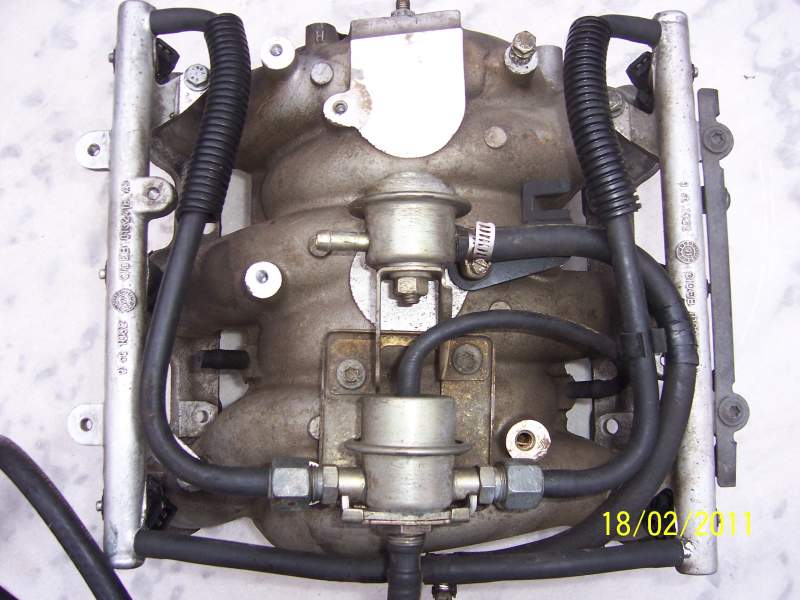

Benzindruckregler auf der Ansaugbrücke , kleiner Ketten V6. Hier dürfte der Ausbau keine Probleme bereiten.
Wenn in den Druckreglern Dreck wäre, müsste ich auch die Einspritzventile kontrollieren, oder?
Demnächst werde ich diese Brücke mal testen.
Gruß Joachim
