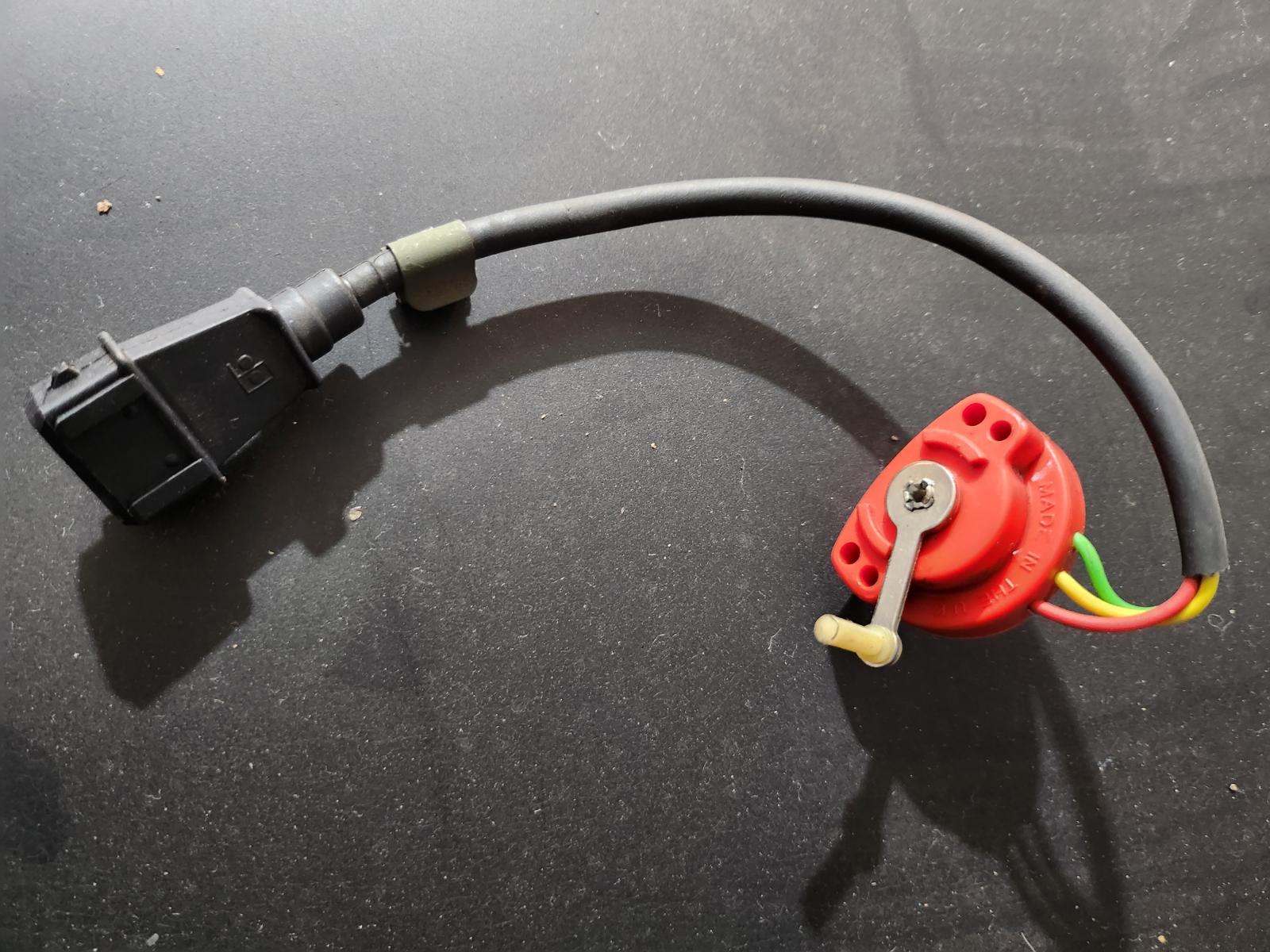

Das Gehäuse des Sensors ist verklebt oder verschweißt o.ä., schon das zerstörungsfreie Öffnen wird eine Herausforderung. Dann einen Ersatzpoti mit den richtigen Widerstandswerten und der richtigen Größe finden und da reinpfriemeln ... da würde ich mich eher am fehlerbefreiten Federungsverhalten freuen und die Energie in Arbeiten stecken, die eine deutlich höhere Breitenwirkung haben als der funktionierende Sensor - die Reinigung der Höhenkorrektoren zum Beispiel.
Wer ihn noch nicht in der Hand hatte - so sieht der Sensor aus.
Ich empfand das Fahrwerk eines Y4 Ketten-V6 als viel harmonischer nachdem ich den Sensor zur Seite gepackt habe. Das ständige Umschalten auf hart wenn man beschleunigt oder vom Gas geht habe ich als störend empfunden. Mit dem Aufsteigen und Absinken des Hecks muß man dann halt leben, mir persönlich gefällt das eh sehr gut, mein BX macht das schließlich auch. För sicherheitsrelevant halte ich es nicht, im Fall eines Auseeichmanövers oder einer Vollbremsung sorgen ja andere Sensoren dafür daß das Fahrwerk auf hart umschaltet.
