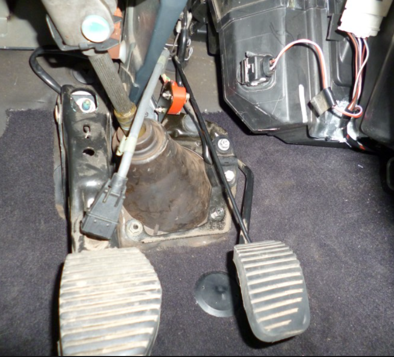

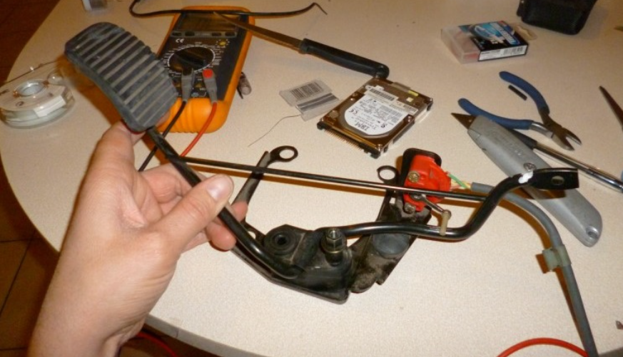

Hat jemand eventuell ein Bild des Sensors in eingebautem Zustand?
Sebastian Fernandez
Ob das hier richtig ist? Er wollte mit dem Sensor eine Wegfahrsperre (?) basteln.
  • 10 Monate später...
Sebastian Fernandez
Ich habe es auch getan. ("(...) kopfüber bis ultimo in den Fahrerfußraum gekrochen und habe auf engstem Raum die hintere Schraube vom Gaspedalsensor entfernt. Dann habe ich den Sensor soweit verdreht, daß er erst bei Halbgas betätigt wird.)"
